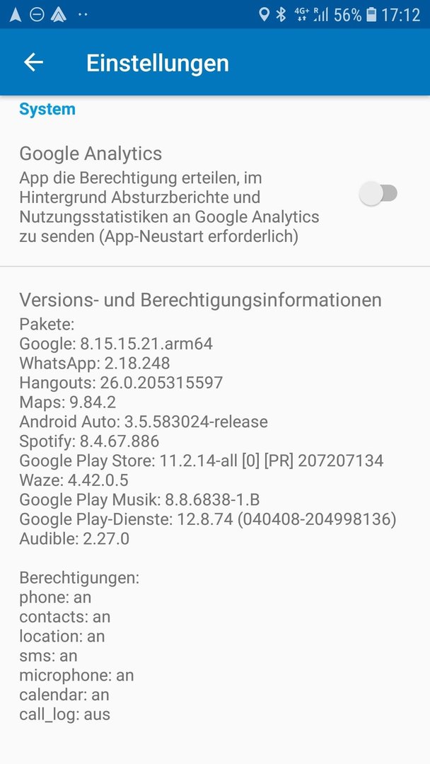

In den Einstellungen von Android Auto ist mir aufgefallen, dass eine Berechtigung fehlt: call_log: aus
In den Android Berechtigungen unter Apps sind aber alle Berechtigungen vergeben.

Nur leider immer wenns ums telefonieren oder Hangouts / SMS geht gibts Probleme. Daher auch meine Vermutung, dass es Probleme mit der Berechtigung gibt. Weil eben in der Android Auto App unter Einstellumg eine Berechtigung fehlt. In Einstellungen / Apps sind aber alle Berechtigungen ein. Anbei ein screenshot.

Leider habe ich auch dieses Problem mit dem Huawei P10 lite, schon seit Anfang Dezember 2020 Hab auch schon alles probiert wie die Kollegen. Leider nichts gebracht. Mit einem Samsung S10 probiert, dort hat es einwandfrei funktioniert. ( call_log: an)

Berechtigungen:
phone: an
contacts: an
location: an
sms: an
microphone: an
calendar: an
call_log: aus
Wo und wie kann ich diese Einstellung ändern? Dies ist kein Firmenhandy.
