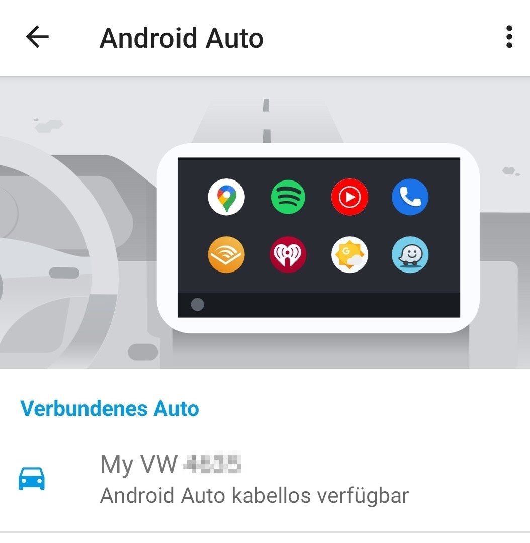

Im Telefon steht unter Android Auto "Android Auto kabellos verfügbar" unter "Verbundenes Auto".

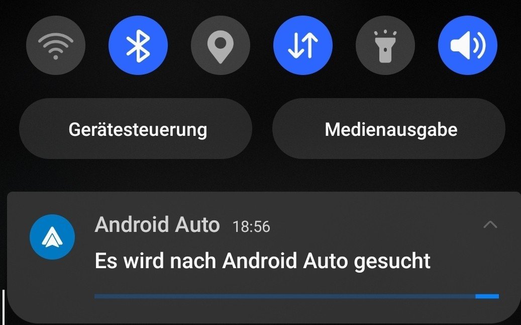

Und im Status vom Android steht "Es wird nach Android Auto gesucht".

Auf dem letzten Foto ist Wlan ausgeschaltet, dann kann sich das Kfz. nicht verbinden. Ansonsten ist entkoppeln und neu verbinden eine gute Idee und schnell umzusetzen.
Ich hatte immer nur Bluetooth an, nachdem sich das Telefon verbunden hat ging automatisch WLAN an und Android Auto hat sich verbunden.
Ich hab auch mit eingeschaltetem WLAN versucht, macht keinen Unterschied.
Komplett neu koppeln werd ich heute noch versuchen.

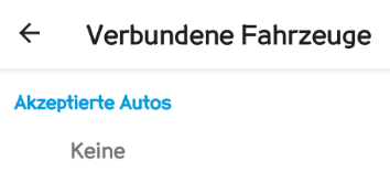

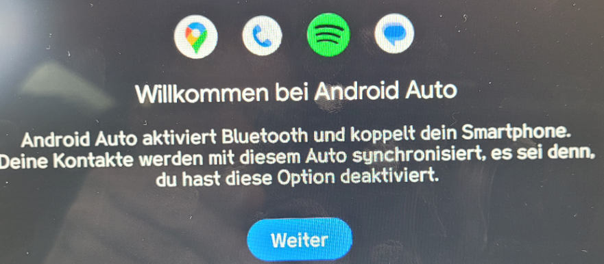

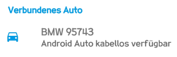

Ich habe es bis jetzt nicht geschaft, mein Samsung S20FE 5G per wireless Android Auto mit meinem BMW M3 (G80) zu verbinden, alles läuft soweit gut bis die Anzeige im Display erscheint, dass Android Auto jetzt eigentlich starten soll, aber ein Druck auf die "Weiter" Taste bleibt ohne Funktion (aber der Klick ist am Samsung zu hören, nicht aus den Auto-Lautsprechern) - hier mal ein Bild:
Im Android Auto Menu erscheinen folgende Informationen, oder eben nicht im Falle des akzeptierten Autos:

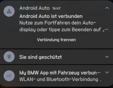

Komisch ist auch dass das Samsung anzeigt, dass AA anscheinend verbunden ist, aber eben nicht im Display des BMW verwendet werden kann:
