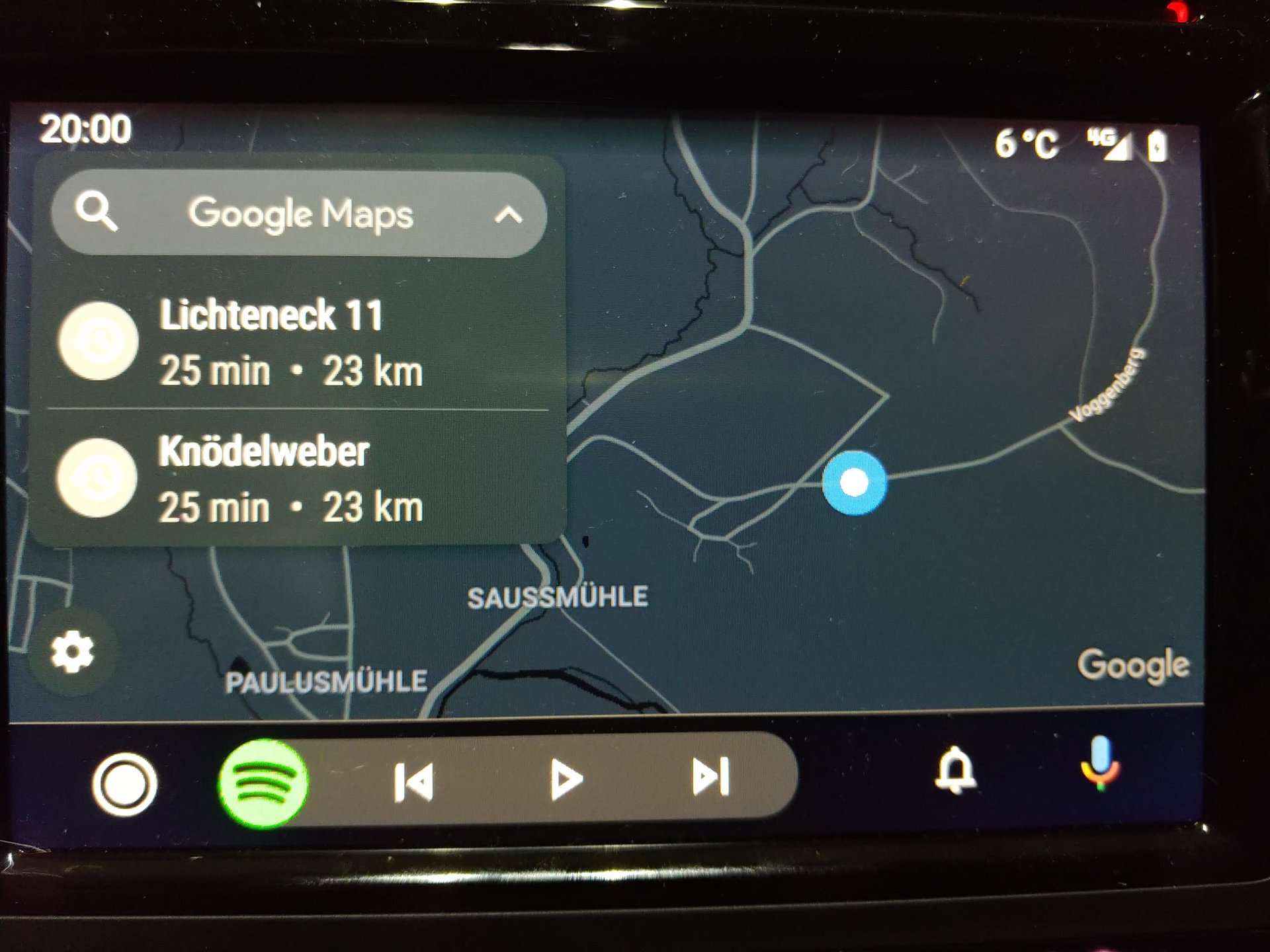

Hallo.
Ich bin mir nicht sicher ob ich im richtigen Unterforum gelandet bin. Denn hier scheint es ja um reine android-autoradio zu gehen. Kann man mir hier auch helfen bezüglich der Android Auto Funktion die Volkswagen implementiert hat? Nun wenn das Thema verschoben werden soll, dann gerne.
Ich nutze in einem VW Caddy die von Volkswagen zur Verfügung gestellte Android Auto Verbindung. Mein Handy ist ein LG h930. Es handelt sich um folgende Problematik.

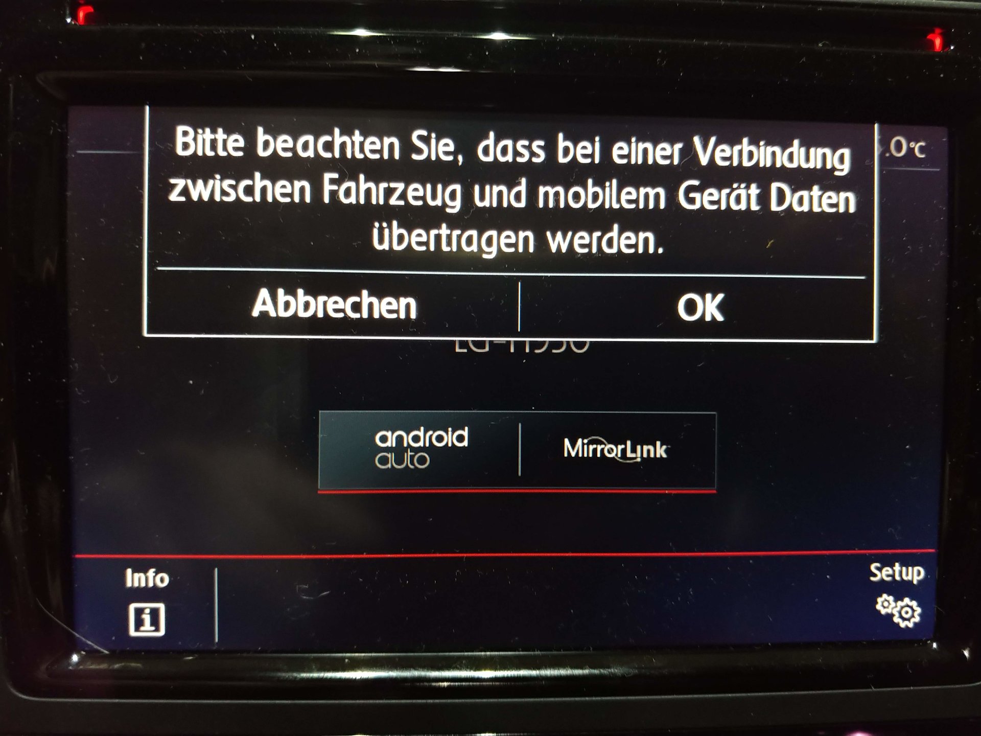

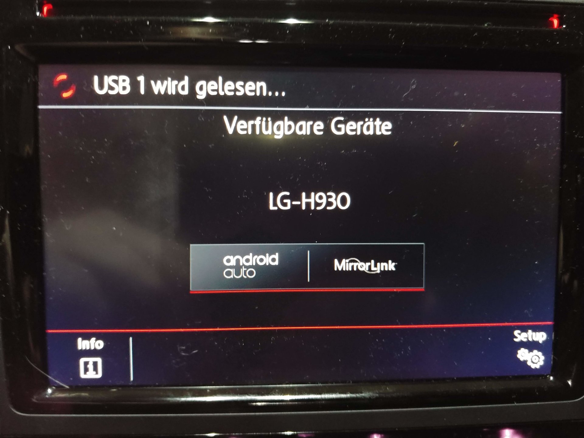

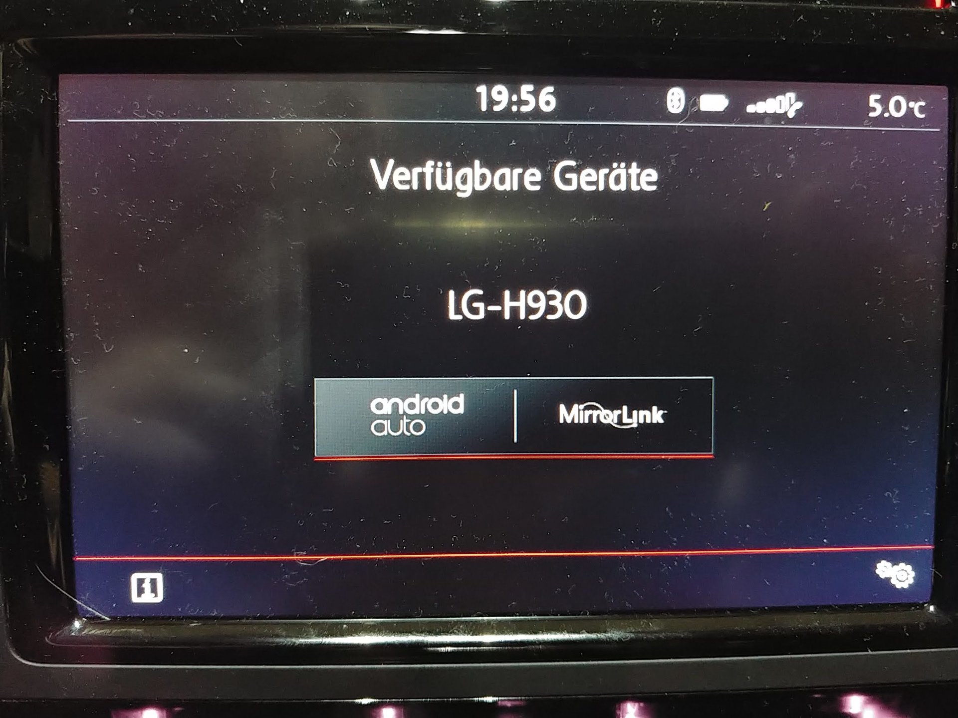

wenn ich das Handy mittels Steckverbindung mit dem Auto verbinde, wird es sofort erkannt. Das funktioniert immer. Der richtige Handy Typ wird auf dem Display angezeigt ich werde versuchen Bilder anzuhängen die das dokumentieren.
Dennoch kann sich Android Auto nicht verbinden. Es folgt eine Meldung
“bitte beachten Sie dass bei einer Verbindung zwischen Fahrzeug und mobilem Gerät Daten übertragen werden”

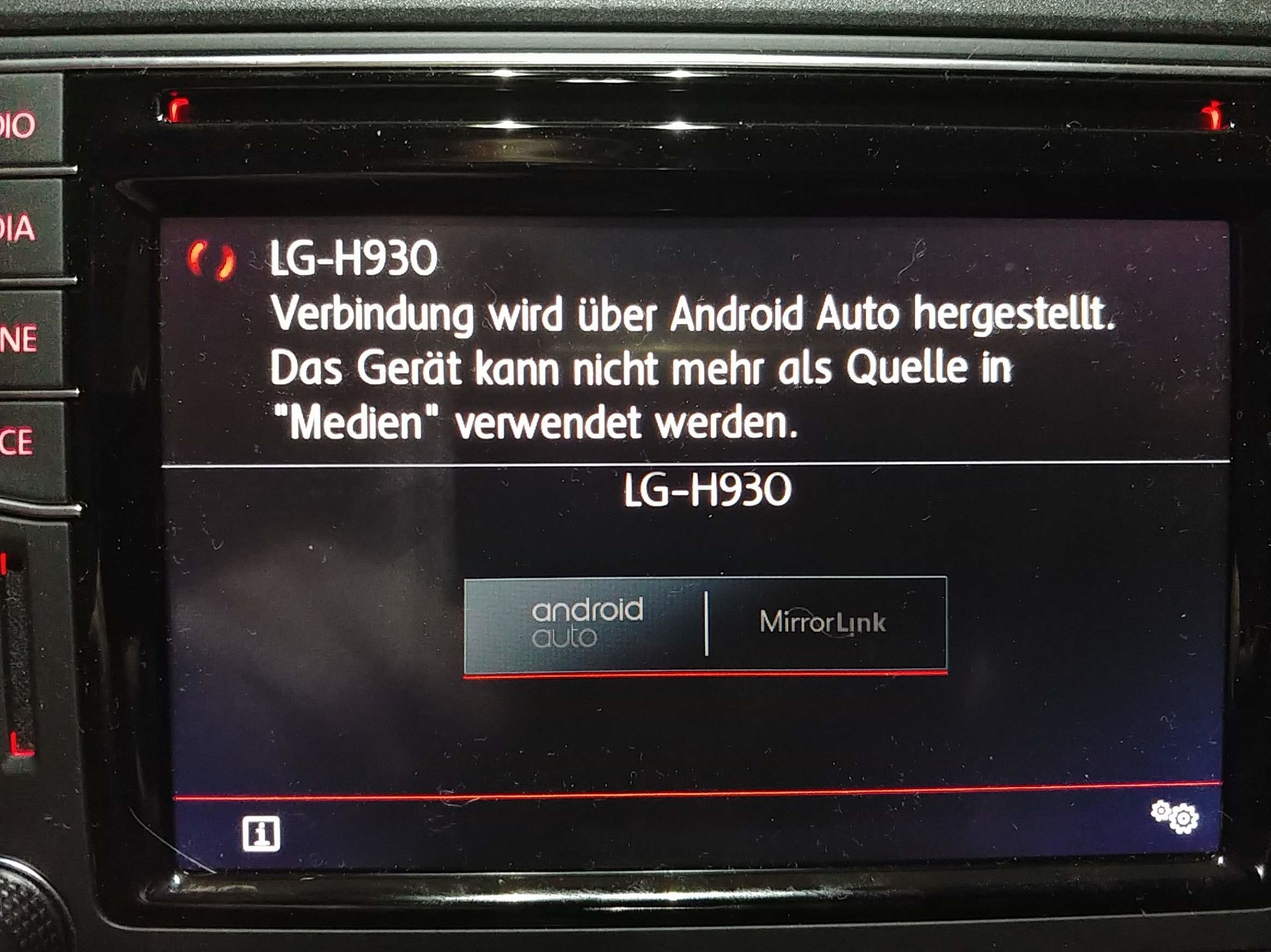

Soweit okay, dann folgt die Meldung
“Verbindung wird über Android Auto hergestellt. Das Gerät kann nicht mehr als Quelle in Medien verwendet werden”

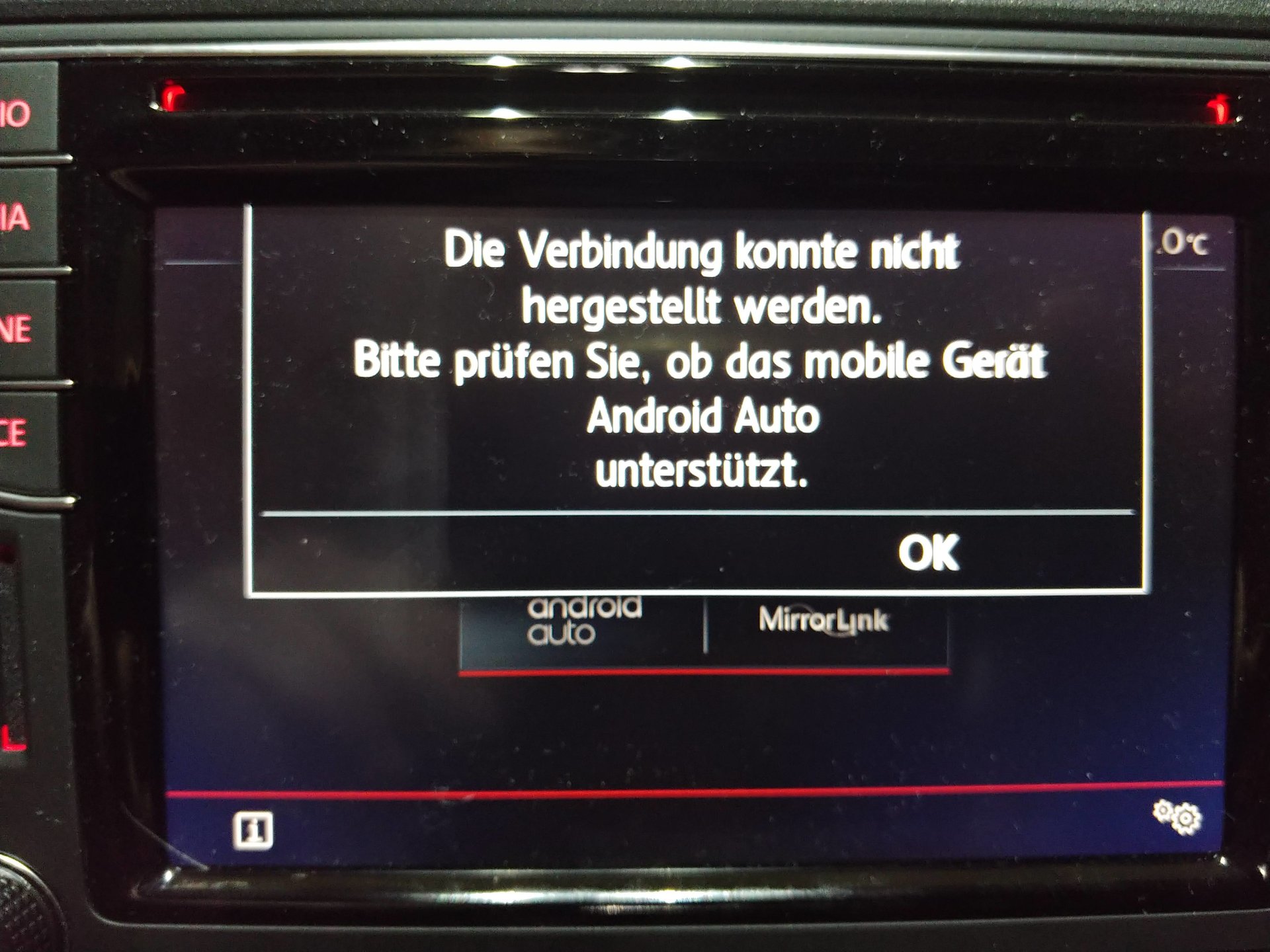

Soweit okay, dann folgt die (Fehler)Meldung:
“die Verbindung konnte nicht hergestellt werden bitte prüfen Sie ob das mobile Gerät Android Auto unterstützt”
Das ist nicht okay. Das Gerät unterstützt natürlich Android Auto und es funktioniert ja auch des öfteren. Leider sehr unzuverlässig. Manchmal lautet die letzte Fehlermeldung auch:
“die Verbindung konnte nicht hergestellt werden bitte prüfen Sie ob das mobile Gerät entsperrt ist”
Das mobile Gerät ist natürlich entsperrt. Was sonst? Und es funktioniert ja auch des öfteren genauso.
Nach diesen Meldungen wird der USB 1 Anschluss erneut gelesen und es passiert wieder nichts. Daraufhin spiele ich die Protzedur x -Mal durch. Manchmal klappt es dann. Manchmal aber auch nicht. Ich fahre zeitweise stundenlang durch die Gegend und es will nicht funktionieren. In ganz seltenen Fällen funzt es auf Anhieb.
Ich verstehe nicht warum es nicht funktionieren will. Da es manchmal klappt meistens aber nicht, bin ich auch ratlos an welcher Schraube ich drehen muss. Gibt es Vorschläge dazu? Kennt jemand dieses Fehlerbild? Warum ein sporadischer Fehler? Was könnte ich falsch gemacht haben?
Ich war deswegen schon beim Händler. Den interessiert das alles nicht. Er sagt die neueste Software ist drauf also liegt es mit Sicherheit am Handy. Das ist schön bequem für ihn denn so braucht er sich nicht weiter kümmern. Wenn es an meinem Handy liegt muss ja ich schuld sein. Klar.
Ich bin ratlos.
