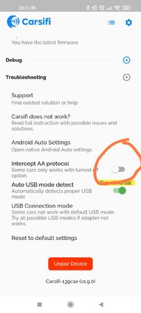

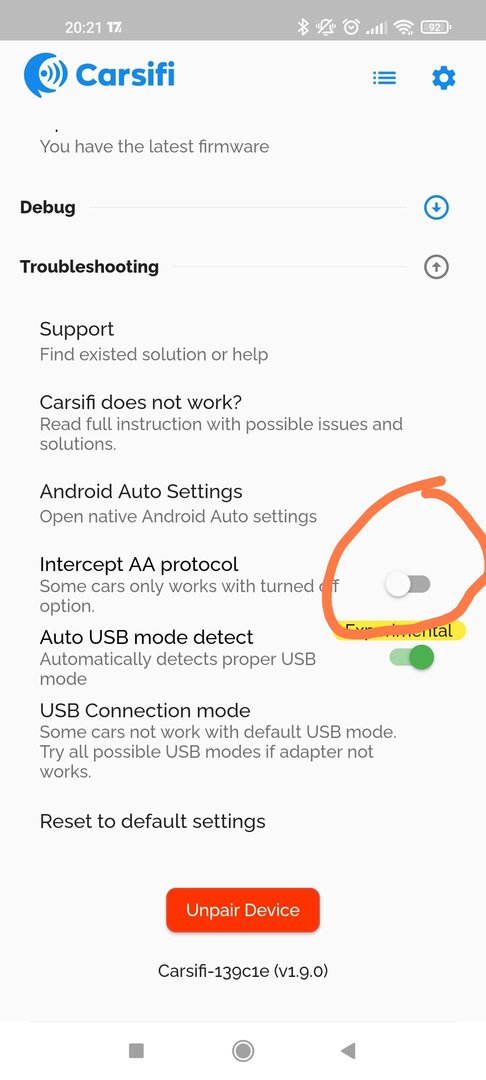

Ich musste das hier deaktivieren, und siehe da, das Problem war behoben. Jetzt habe ich noch alle 10 Minuten oder sporadisch einen reconect. Ich spiele mal weiter an den Einstellungen.
Reaktionen: Roadrunner1
Danke für den Tipp, hat bei mir leider nicht geholfen. Ich werde wohl auf eine neue Firmware hoffen müssen. Als letzten Schritt setze ich vielleicht noch das Infotainmentsystem zurück, wobei ich keine Lust auf die Aktion habe.
