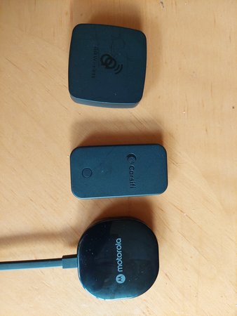

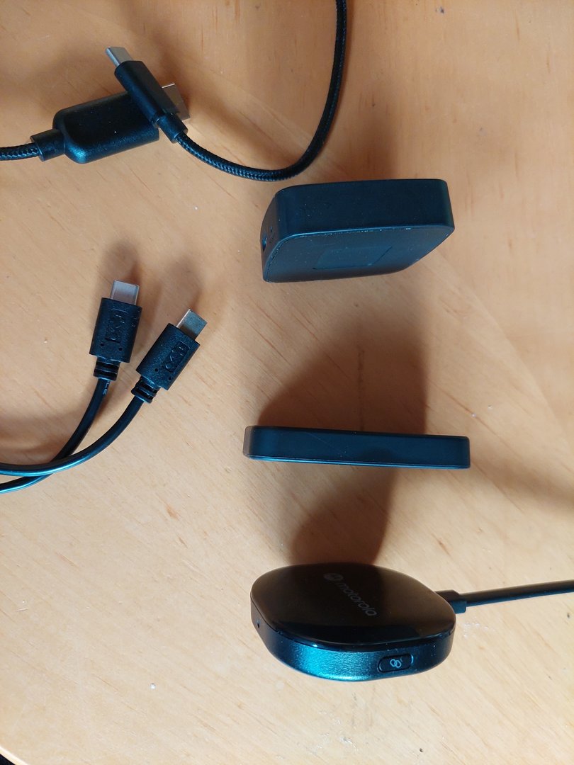

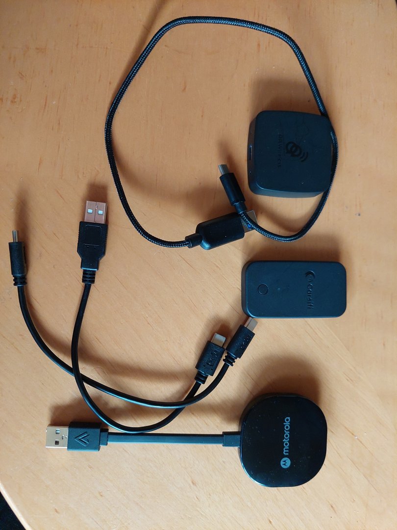

Hier mal ein paar Bilder von
von links nach rechts bzw. Oben nach unten
AAWireless (längeres Kabel)
Carsifi (2 alternative kurze Kabel)
Motorola (fixes kurzes Kabel)
Der Motorola hat eine Art Klavierlackoberfläche, die beiden anderen sind matt. Es wurde jeweils ein Klebestreifen mitgeliefert, den ich nicht benutze. Bei mir liegt er in einem geschlossenen Fach in der Mittelkonsole, wo auch der Anschluss ist. Das mitgelieferte Kabel des AAWireless ist da fast etwas störend lang. Kann aber natürlich gewechselt werden.

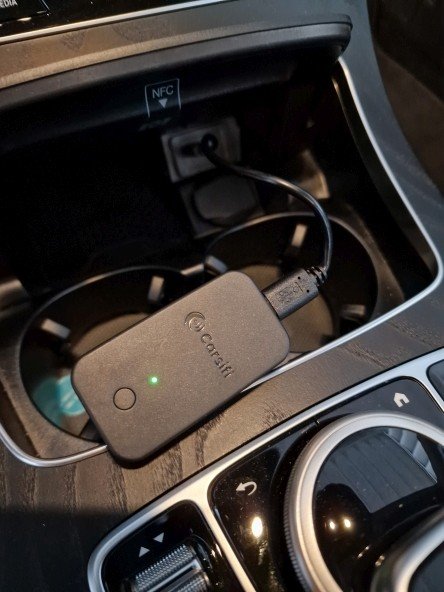

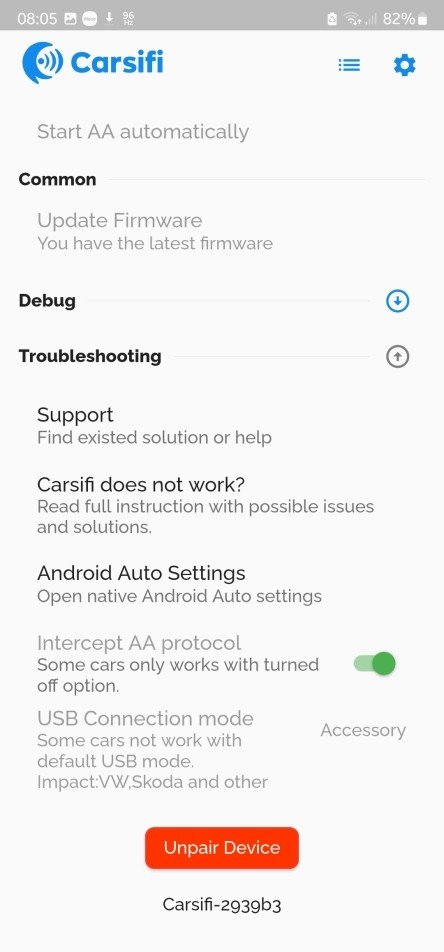

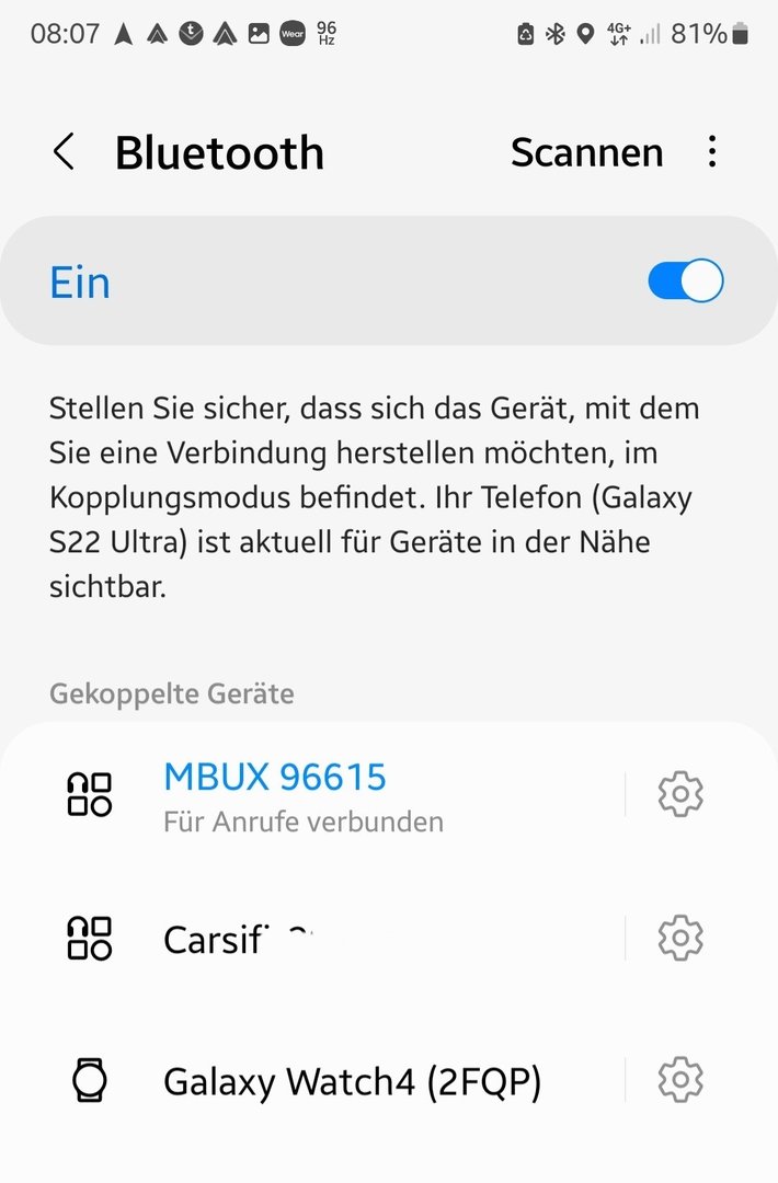

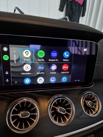

Hier noch ein paar Fotos.
Die Companion-App braucht man nur im Fehlerfall. Habe ich nichts mit gemacht.
Probiert habe ich meinen Adapter an einem MBUX (Mercedes), einem aktuellen Golf.
Auf längeren Strecken lade ich mein S22 U mit Wireless Charge Pad des Wagens.
Klappt einwandfrei alles.

Habt ihr mal die die Option "Intercept AA Protokoll" in der Carsifi App ausgeschaltet? Siehe
Ja, ist ausgeschaltet. Stehe jetzt in Kontakt mit dem carsifi Support und konnte auf 1.8.10 updaten.
