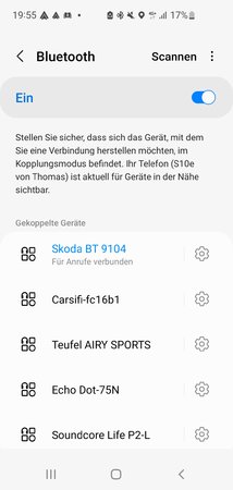

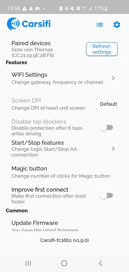

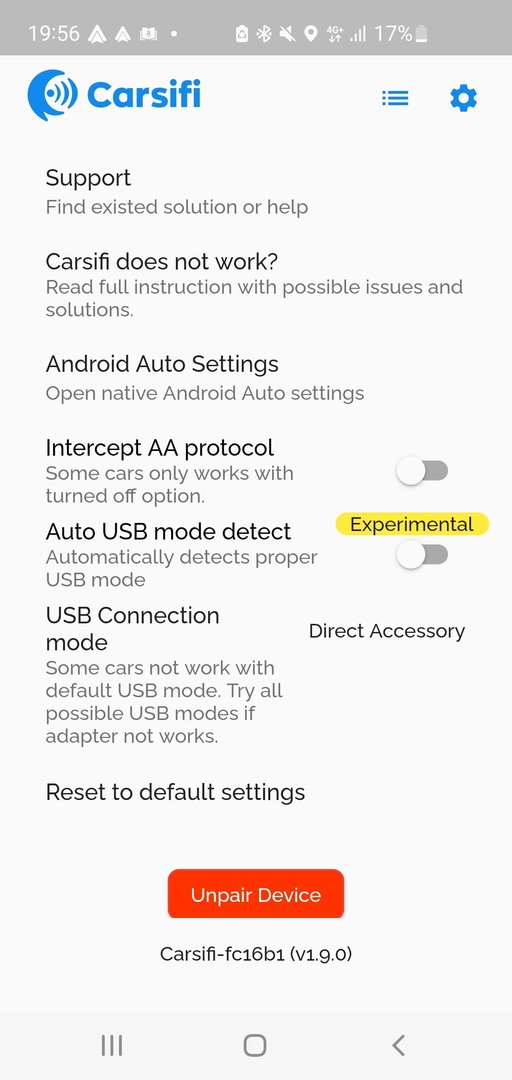

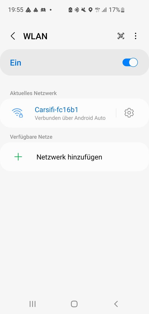

So jetzt ist es wieder passiert ...auf einmal funktioniert wieder alles und ich hab keine Ahnung wieso ...ich könnte K****n.
Ich hab den Adapter per Bluetooth am Handy angemeldet , nicht über die App sondern einfach über System/ Verbindungen.
Dann hat Das Radio versucht sich mit dem Adapter zu verbinden und AA zu starten . Ständig mit Fehlermeldung "USB Gerät nicht lesbar & Gerät nicht Smartlink fähig "Über eine Stunde lang immer wieder ohne Erfolg . Ich habs dann aufgegeben und die Logs für den Carsify Support erstellt. 3 Stunden später einkaufen gefahren und das SCH*** DING verbindet sich ohne Probleme , startet Android Auto - Alles Perfekt. Für den Fall das es hilft hänge ich mal Screenshots von den Carsify Einstellungen und meinen Verbindungen an .Freue mich über Info wenn es Jemand hinbekommt UND sagen kann wie .... Screenshot_20220624-195538_Settings.jpg

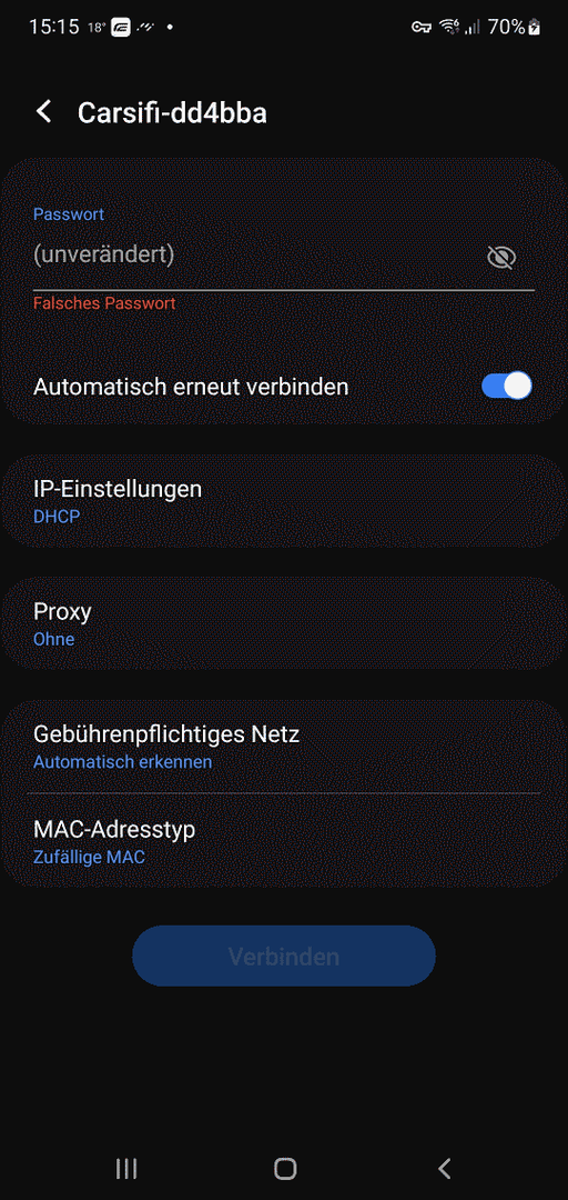

Neuer Versuch:
Dongle am PC eingesteckt. Nach dem erscheinen der blauen LED 15x den Magic-Button gedrückt.
Die LED leuchtet nun dauerhaft blau.
WLAN-Suche am Handy bietet nun ein Carsifi-Recovery an, allerdings wird auch hier nach einem Passwort gefragt !
Jemand zufällig eine Idee?
Auf dem Screenshot sieht man, dass ein VPN eingeschaltet ist.
Das muss aus.
