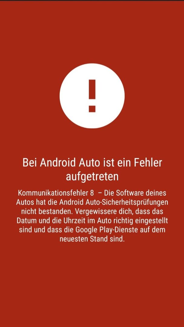

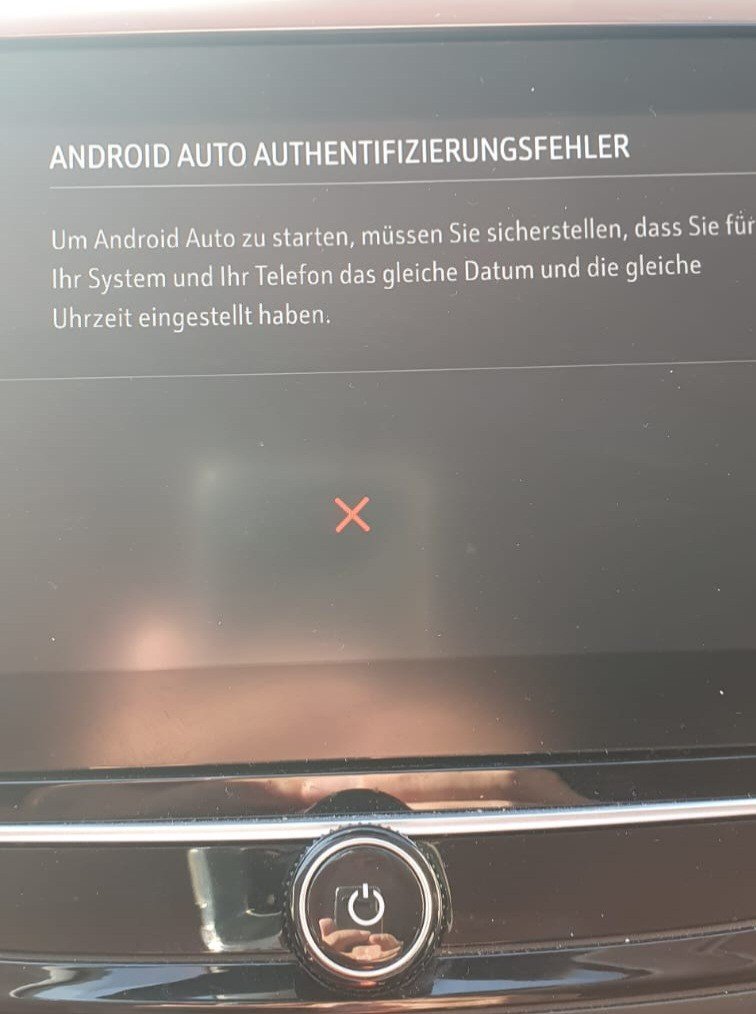

Bei unserem Corsa F funktioniert das leider nicht, ständig kommt die Meldung 'Kommunikationsfehler 8' auf dem Smartphone und auf dem Opel Display 'System und ihr Telefon müssen die gleiche Uhrzeit eingestellt sein'
Hilfe,wie ich hier weiter vorgehen kann, wäre hilfreich.
Danke
Puh, die Meldung kenne ich gar nicht. Ich habe die Uhrzeit zum Wechsel von Winter- auf Sommerzeit eingestellt, danach nicht wieder. Die Uhrzeit stellt man in den Einstellungen des Fahrzeugs ein.
Wobei das beim Corsa F insofern blöd ist, dass sich die nicht automatisch umstellt. Also wie üblich über RDS. Oder täusch ich mich da? Meine Frau hat einen, nutzt aber kein AA. Die hatte den ganzen Winter über Sommerzeit (war ihr egal).
Die Uhrzeit im Auto stimmt ja mit der vom Smartphone überein, wenn das gemeint ist.
Das mit der Sommerzeit stimmt, musste ich auch händig umstellen, katastrophe in der heutigen Zeit.

Den roten Screen bekomme ich, wenn das VPN nicht ausgeschaltet ist.
@Multiple_P Normal.
Wenn möglich, Android Auto nicht durch das VPN leiten. Sollte das VPN von Adguard o.ä. sein, kann man das da einstellen.

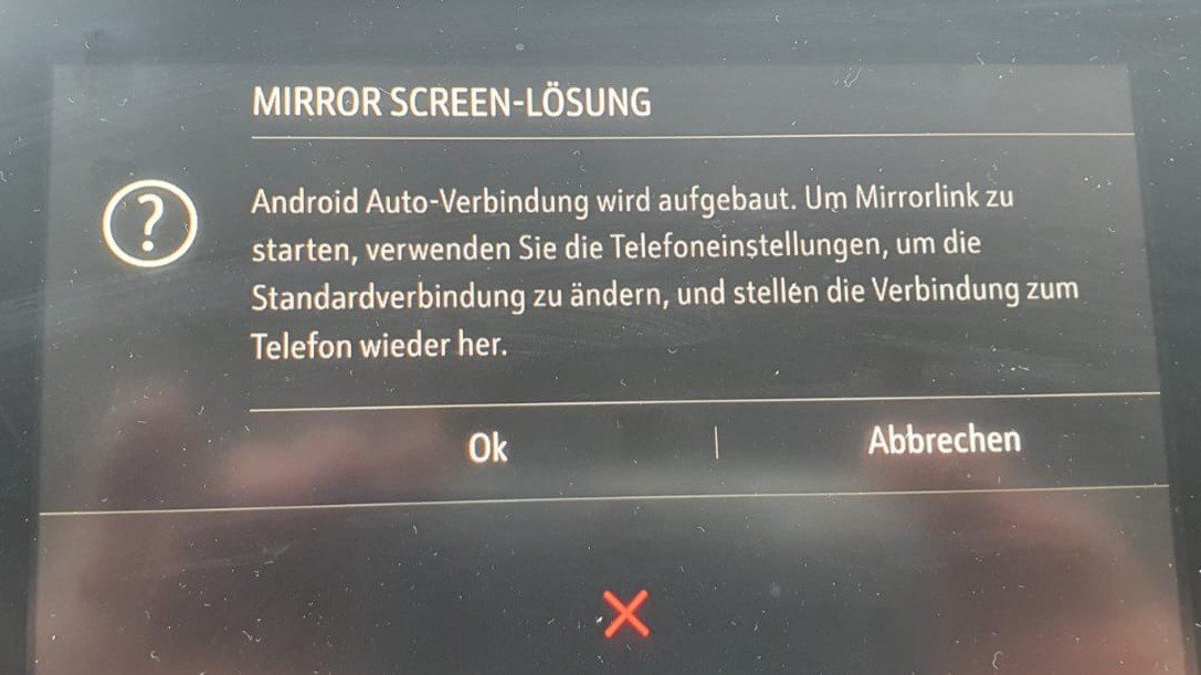

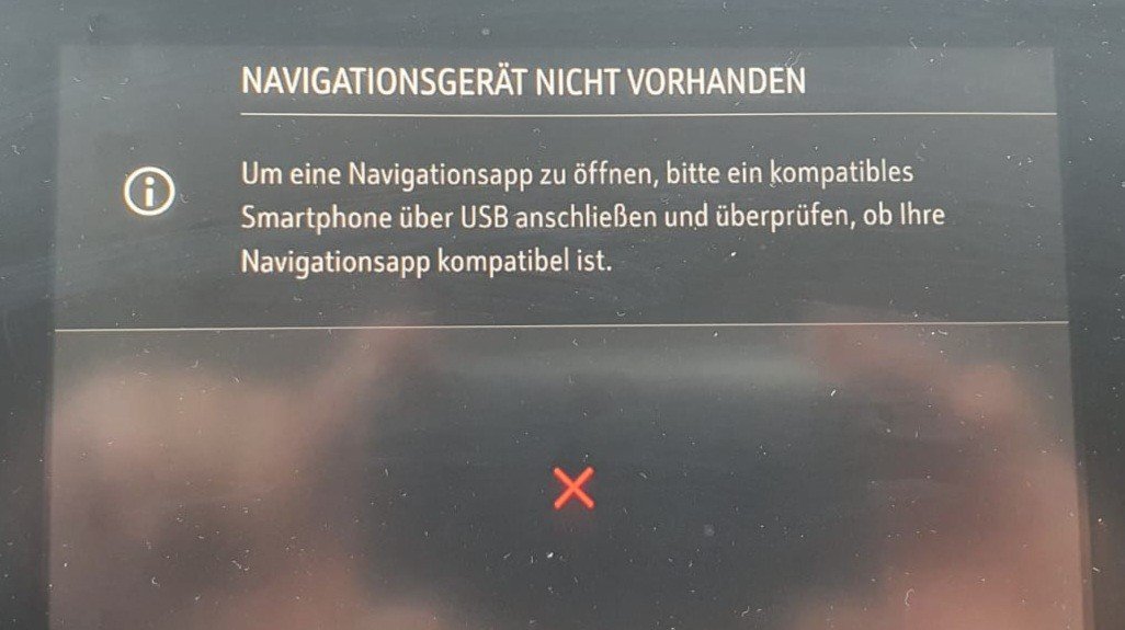

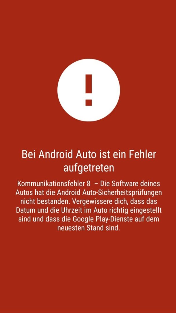

Heute wieder getestet, Corsa F mit Samsung S10+
VPN ist off
Hier die Meldungen vom Fahrzeug und vom S10, es will einfach nicht funktionieren.
PS: Google Play Dienste sind auf dem neuesten Stand
@Mannis Wieso "Mirror Screen"? Es geht doch nicht darum...
Klappt es mit Kabel?
Ja, mit Kabel funktioniert es Super. Wenn ich den Carsifi anschließe, scheint ja auch alles zu funktionieren, erst die blinkt die blaue Leuchte und dann ist die grüne aktiv. Erst wenn Carsifi das Smartphone erkennt, geht der Spaß los...
Vielleicht mal nachsehen ob es eine neue Firmware für das Autoradio gibt.
