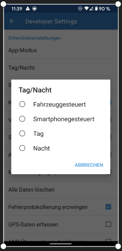

Ich habe seit irgendeinem Update Google Maps im Android Auto nur noch im Nachtmodus.
Habe schon in den Entwicklereinstellungen "Fahrzeuggesteuert" und "Smartphonegesteuert" probiert, aber es bleibt beim Nachtmodus. Tagmodus dauerhaft einstellen möchte ich nicht, der ist nachts viel zu hell.
Hat noch jemand das Problem?

In den AA-Developereinstellungen findet sich der Schalter Tag<>Nacht mit diversen Settings.
Mit Volvo V60-2 (MY2020) kein Problem mit dunkler Darstellung auf dem Fahrzeugdisplay, wenn permanent Nacht ausgewählt wird.
Fahrzeugsteuerung funktioniert nicht, wegen aktuell fehlendes Protokollfeatures des Volvo.

Bei mir funktioniert der Tag-Modus, wenn ich auf Tag stelle. Ansonsten ist (bei Nacht logisch) immer der Nachtmodus aktiv. Bis zu einem von mir nicht rekonstruierbaren Zeitpunkt hat auch die Umschaltung problemlos funktioniert. Selbiges übrigens bei einem Kollegen, völlig anderes Smartphone und anderes Fahrzeug (anderer Hersteller). Scheint wohl eine Software Sache von AA zu sein, da es auch bei Ihm vorher einwandfrei funktionierte.
"Fahrzeuggesteuert" bedingt eine Steuerung durch das Fahrzeug > "Hallo Smartfone, ich habe Dunkelheit erkannt"
"Smartfonegesteuert" bedingt eine Steurung durch das Smartfone > "Hallo Fahrzeug, ich habe Dunkelheit erkannt"
In beiden Fällen müssen das Smartfon bzw Fahrzeug korrekt reagieren und jeweils den Nachtbetriebsmodus einschalten.
Wenn das nicht funktioniert, zB wegen fehlendem Update der Steuergeräte, funktionieren die beiden Schalter nicht.

Habe meinen Volvo zurück aus der Wartung.
Alle Steuergeräte haben ein Update erhalten.
AA funktioniert in allen 4 Modi für Tag/Nacht.
