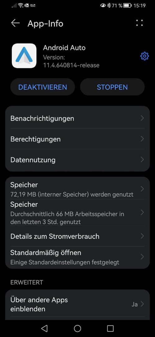

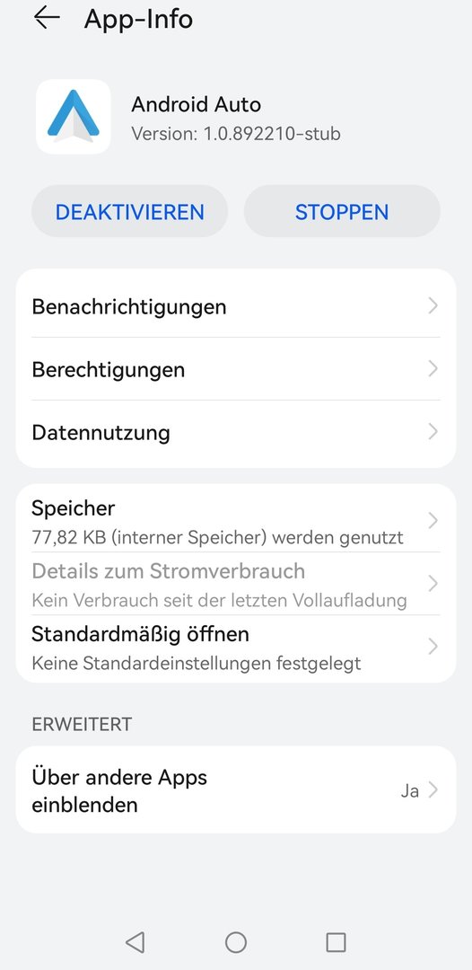

Danke für deine Antwort, aber wenn ich über Einstellungen/Apps/Apps/Android Auto gehe, gibt es keine Einstellungen, auf die ich klicken kann. Und der Versionsname steht ganz oben auf der Hauptseite. Bei 10x klicken passiert nix. Screenshot_20240318_144327.jpg

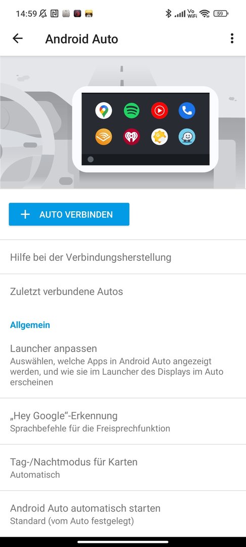

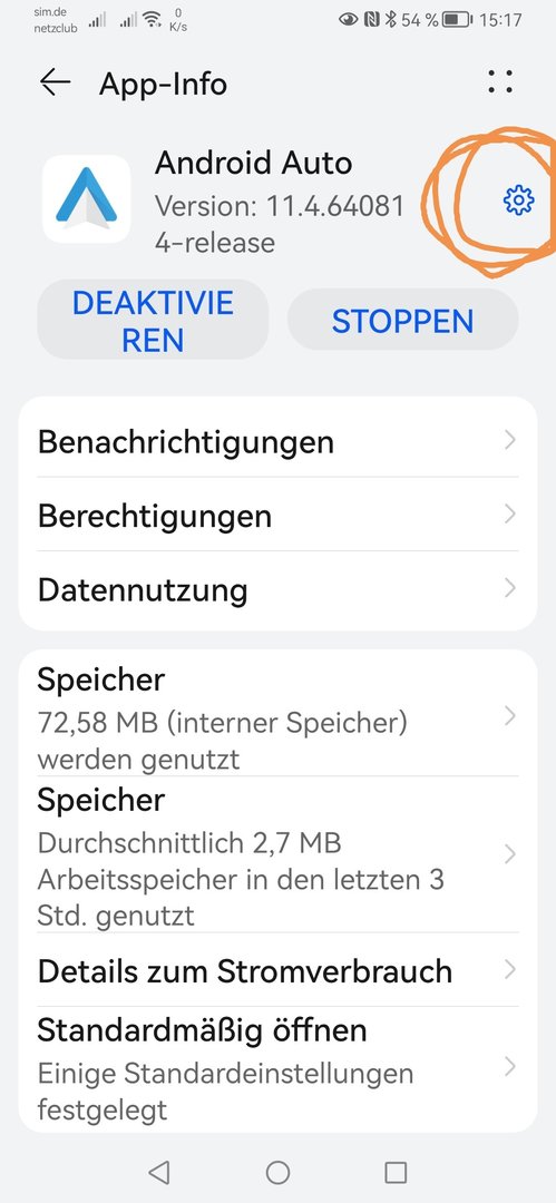

Da bist du falsch. Screenshot_2024-03-18-14-59-03-084_com.google.android.projection.gearhead.jpg
Genau diese Seite kann ich bei mir auf dem Handy aber leider nicht finden...
Das Zahnrad fehlt bei mir (siehe Screenshot oben).
Deine Version von Android Auto ist merkwürdig.

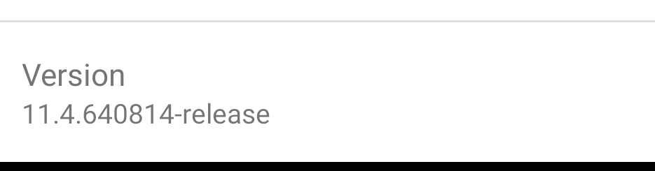

Aktuell ist die Version 11.4.640814-release
Du musst auf das Zahnradsymbol hinter der Versionsnummer klicken.

Klappt jetzt, habe AA nun doch noch mal updaten können und jetzt sieht es gut aus! Danke euch allen!

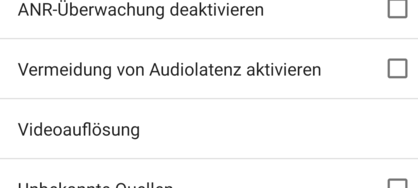

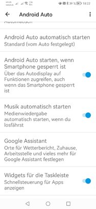

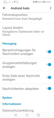

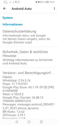

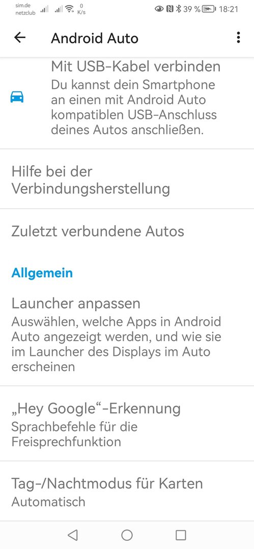

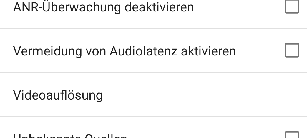

@netsrac67 Wo findet man das mit der Auflösung? Bei mir funktioniert alles, ich wollte nur mal schauen, wo das ist, finds aber nicht.
In den Entwickleroptionen, siehe mein Post von 14.02 Uhr
@netsrac67 Das hab ich natürlich gelesen, sonst würde ich nicht fragen.

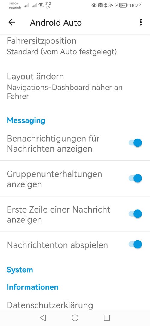

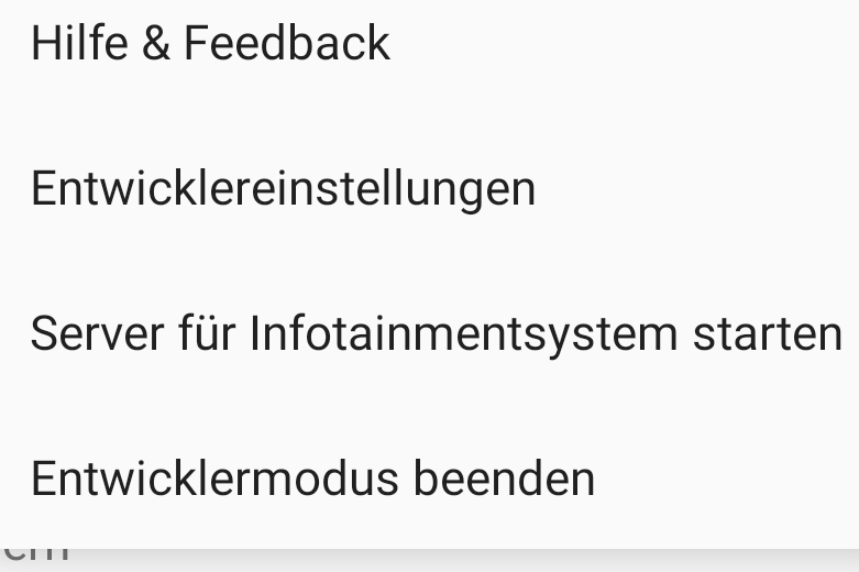

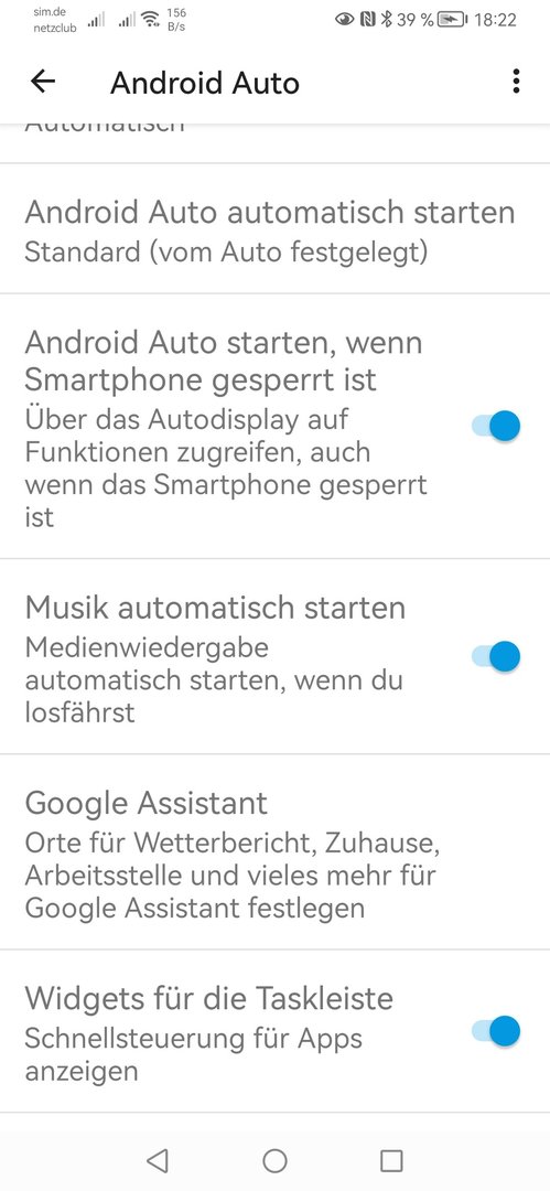

10 mal auf die Version tippen. Dann die 3 Punkte rechts oben. Rest s. Bilder
