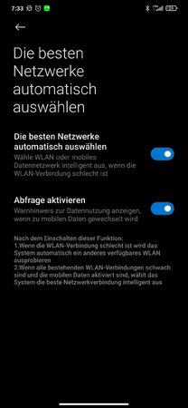

Hast du diese Einstellung aktiviert? Screenshot_20210508-120629_Settings.jpg
Du musst die Entwickler Einstellungen aktivieren, dann sollte der Menüpunkt da sein ..

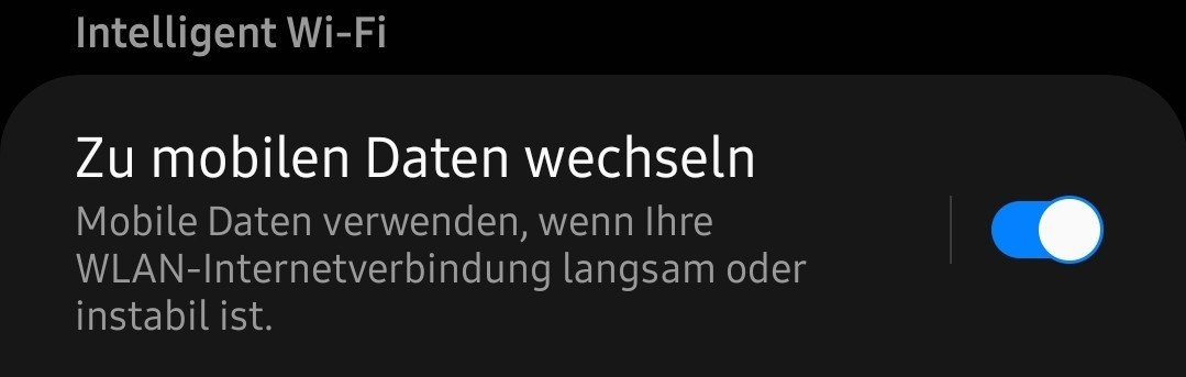

Probiere es hier auch nochmal: wurde das Problem gelöst? Bei meinem P30 und neuem Skoda Octavia habe ich gleiches Problem. Verbindung über WLan da (Auto und Smartphone), mobile Daten gehen dann aber nicht durch. Echt blöd...
