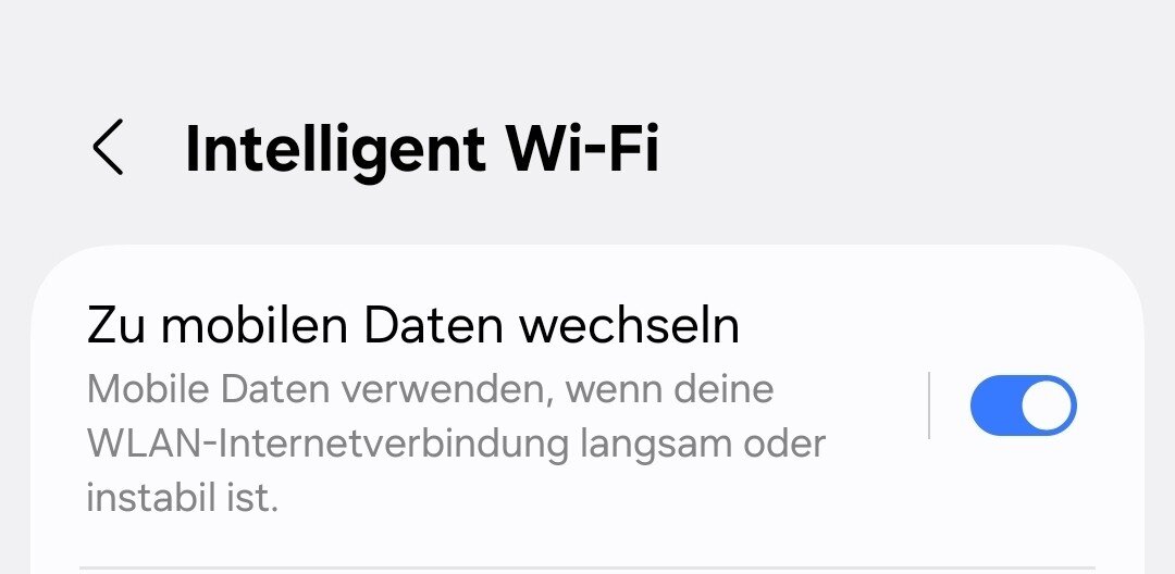

Schon diese Einstellung aktiviert?
@Nunein, die Einstellung scheine ich nicht zu haben. Zumindest hab ich sie noch nicht finden können. :confused2:
