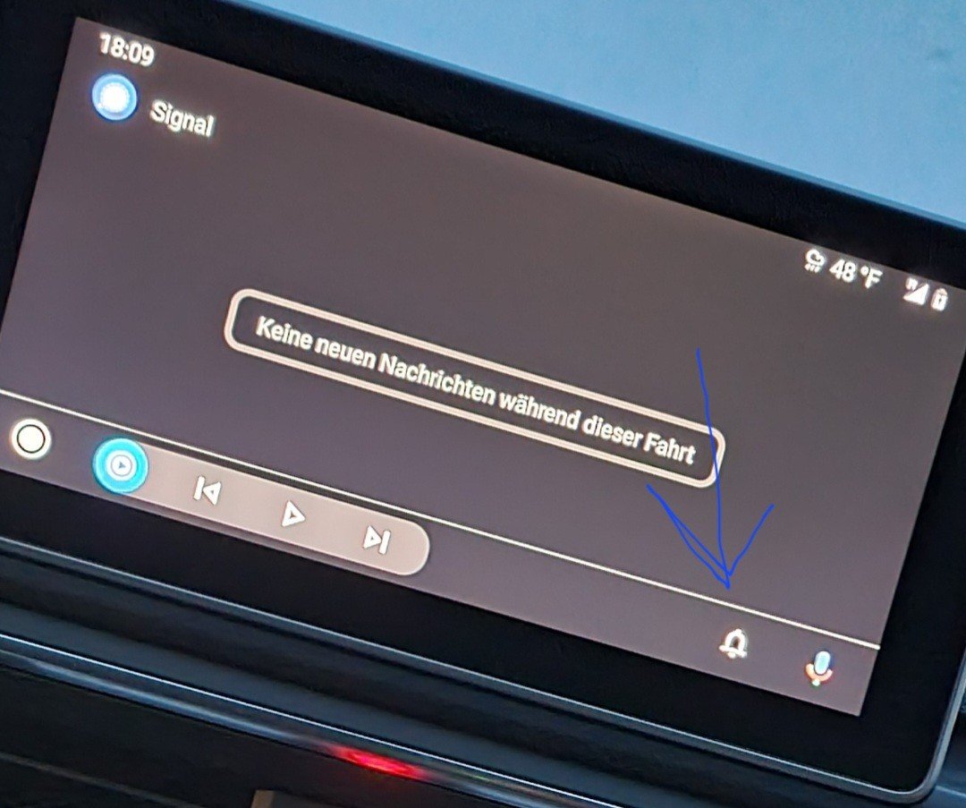

Scheinbar habe ich nämlich das gleiche Problem. Bis jetzt habe ich noch keine zwei Benachrichtigungen hintereinander bekommen. Wenn ich aber während der Fahrt eine neue WhatsApp oder Signal-Nachricht bekomme wird nichts angezeigt. Komisch ist, trenne ich kurz die USB-Verbindung und stecke diese wieder an, dann erscheint die rote 1 auch im MMI-Display an der Glocke und die Benachrichtigung wird angezeigt.
