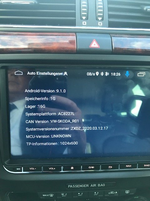

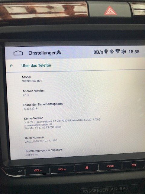

ich habe mir von geek ein Android Autoradio gegönnt (Bilder im Anhang), da mein original Skoda den Geist aufgegeben hat und da dachte ich mir "versuch es einmal". Ebenfalls habe ich einen DAB+ Dongle und den Carplay Dongle von Calinkit angeschlossen. Ich muss sagen es macht was es soll und funktioniert gut. Auch die Can_Bus Anbindung war kein problem Aber wie immer gibt es auch Pukte die stören. Kein RDS obwohl in der Artikelbeschreibung angegeben. Höre ich z.b. Radio über die DAB App und Carplay läuft im Vordergrund und es kommt ein Anruf rein oder ich nutze die Sprachnavigaion etc. wird Radio abgeschaltet. Blöderweise startet Radio nicht nach Abschluss der Aktion in Carplay wieder, also zurück zum Android Menü und manuell auswählen. Dann muss man manuell die Carplay App wieder starten. Das nervt gewaltig vor allem weil dann z.b. die Streckenführung in Carplay weg ist. Auch hat das Gerät keinen EQ etc. und es fehlt die Anschlussmöglichkeit eines externen Mikros, das interne ist nicht zu gebrauchen. Vielleicht hat ja jemand ähnliche Erfahrungen mit dem Gerät oder sogar Lösungen wie man die Probleme abstellen kann.

Kann sein, dass du das jetzt nicht hören oder lesen magst....
Das Gerät hat eine relativ alte und lahme CPU und nur 1GB Arbeitsspeicher.
Die Büchse ist komplett am Anschlag mit ihrer Leistungsfähigkeit.
Ich wage auch zu bezweifeln dass da Android 9.1 drauf sein soll. Ich tippe eher auf Android 6, auch wenn da eine 9.1.0 steht.
Kann man überprüfen, wenn man sich mal eine App installiert, die einem die Systeminformationen ausgibt... und nicht nur das was der Verkäufer dir da unter die Augen schiebt. Wichtig ist da die API-Version von Android. Die 9.1.0 kommt aus einer Textdatei im Radio. Da kann ich dir auch Windows 12, oder Mac OS16 rein schreiben wenn du das magst.
Da wirst du nicht sehr viel mehr rausholen können, als das was du kennst.
Wenn es keinen Anschluss für ein externes Mic gibt, dann könntest du nur das Gerät auseinander schrauben, das interne Mic ablöten und ein kabelgebundenes, externes Mic da anlöten. Ob das was bringt ist noch eine andere Frage...
Das Problem mit Carplay ist auch auf den fehlenden Arbeitsspeicher zurück zu führen.

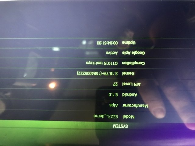

@Rigattoni Hallo, ich muss noch einmal nerven, das Joying das du mir empfohlen hast ist aber nur ein 8.1 Android
@Sebastianoh
Ja, das macht aber nichts. Das System ist ausgereift und gut.
@Rigattoni Ok frage nur weil ich ja jetzt auch 8.1 habe, jedenfalls nach Appausgabe
@Sebastianoh
Ich denke eher, dass da bei dir eine 6.1 drauf ist. In der Preisklasse wird da gerne beschi**en.
@Rigattoni Ok dachte die Android App Die ich runtergeladen habe gibt die richtigen Daten aus
Reaktionen: Gelöschtes Mitglied 342348
