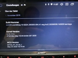

Schau doch mal bitte in den Einstellungen "Über das Tablet" nach, welche MCU-Version und Firmware-Version du hast und poste das mal....
@Rigattoni hoffe das dies die Infos sind
@Sebastianoh
Jep, das hatte ich mir gedacht, dass du ein MTCE mit PX6 hast.

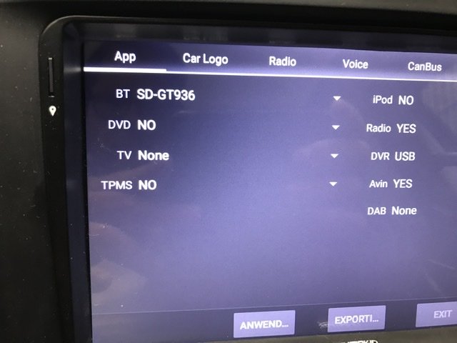

Vorher mal bitte schauen, welchen BT-Chipsatz du drin hast.
Wahrscheinlich ein MD725. Wenn das so ist, dann geht es derzeit noch nicht.
Dazu gehst du in die Einstellungen --> Allgemeine Einstellungen --> Werkseinstellungen --> PIN ist 126
Irgendwo da findest du BT Mode oder ähnliches. Da klick mal drauf und schau auf welchem Chipsatz das steht.

@Sebastianoh
Kann ich so nicht sehen. Allerdings wenn da Android 10 steht, dann kannst du davon ausgehen, dass es A10 ist.
Den BT-Stack kenn ich nicht. Keine Ahnung... sorry.

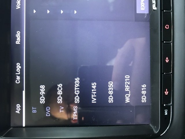

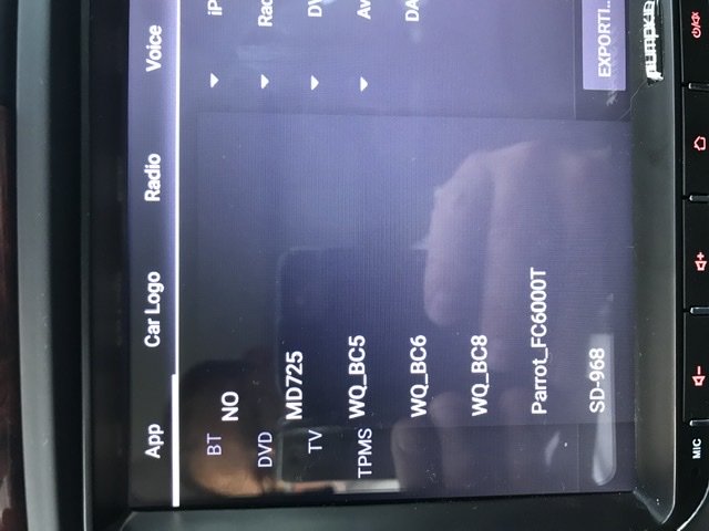

@Rigattoni Ok ich kann da scheinbar auswählen was ich haben möchte. Kennst du die Auswahl?
Da kannst du nix auswählen, weil sofort BT nicht mehr funktioniert, sofern du einen anderen Chipsatz wählst.
