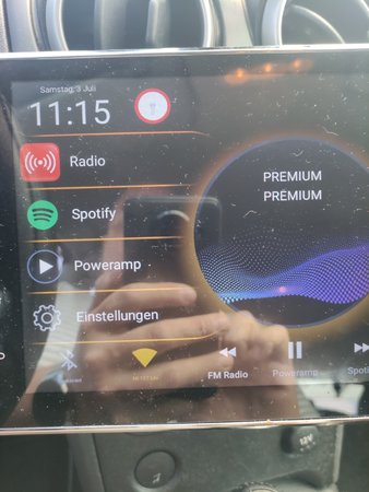

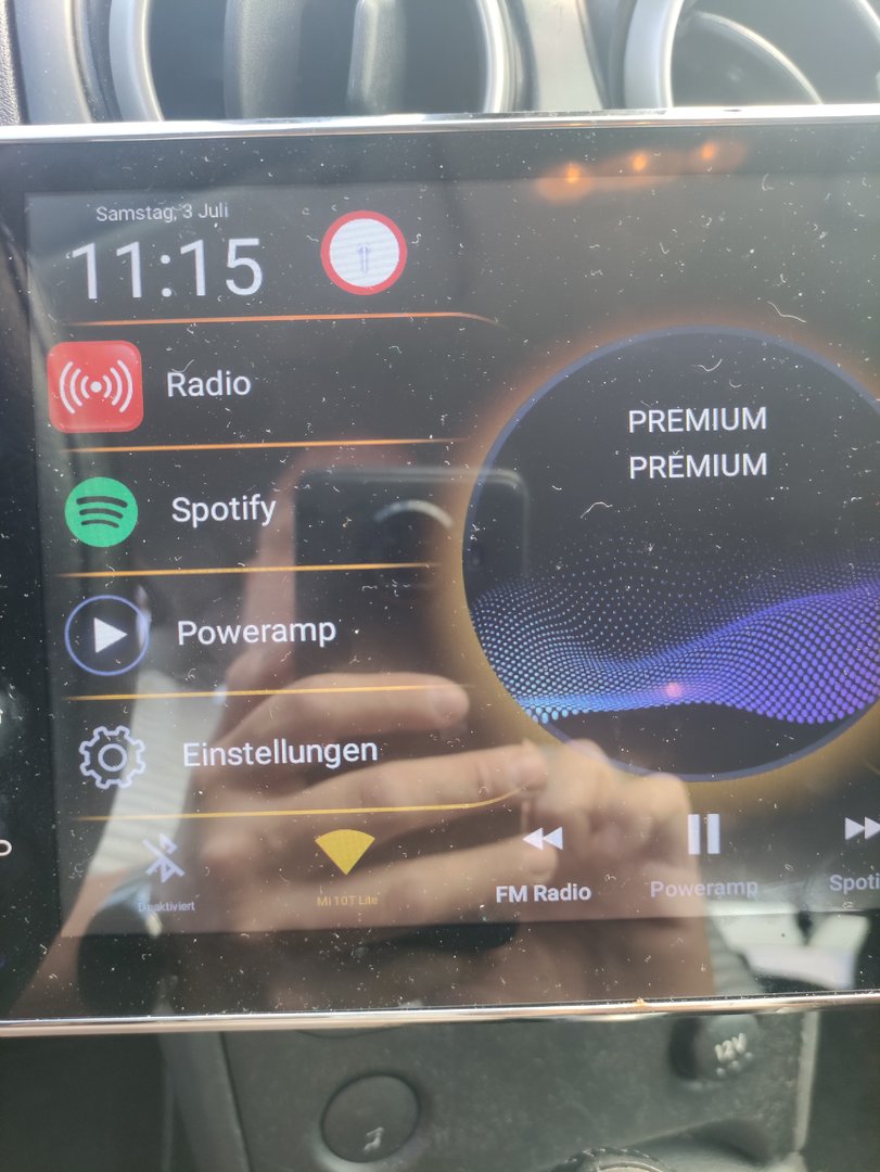

Wie bekomme in der Mitte das Premium weg?
Denke durch Kauf. (7,49€)

Das Feld in der Mitte kannst du auch durch gedrückt halten bearbeiten.
Bei mir wird da immer der aktuelle Song von Radionator oder Tidal angezeigt.
Ob das bei FM Radio auch geht, weiß ich nicht.
