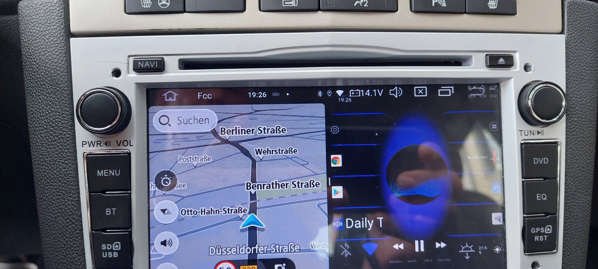

@Rigattoni Danke. Vor lauter Bäumen den Wald nicht gesehen. So schaut es jetzt aus. Nachdem ich das Auto wieder gestartet habe war der Splitscreen aber wieder verschwunden. Das ist korrekt?
@hurcoman
Ja, das ist normal.
Ich schalte den Splitscreen über einen Button ein und aus und nutze den auch eigentlich nur dann, wenn ich die Navigation an habe.
Reaktionen: HerrDoctorPhone und hurcoman

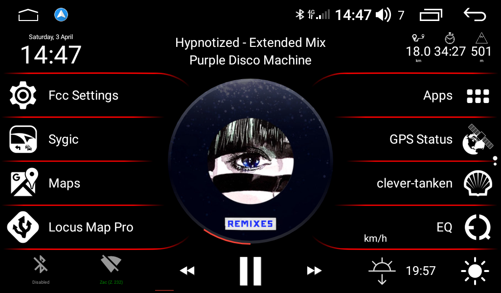

Bei mir verschwindet regelmäßig das untere rechte Icon (auf dem Screenshot EQ). So alle 2 bis 3 Tage. Habe bisher das Ding einfach wieder hinzugefügt und den Mund gehalten. 🤭 Liegt's vielleicht am Speed-Widget direkt daneben?
@RealZac
Du kannst den Skin auch gegen Änderungen sperren.
Long-Click auf eine freie Stelle, dann taucht ganz unten rechts ein Schloß-Symbol auf. Tip drauf und der Screen ist gegen Änderungen gesperrt.
Um die Sperre aufzuheben, wieder wie oben.
Probier das mal, ob das hilft.
Reaktionen: HerrDoctorPhone, hurcoman und RealZac

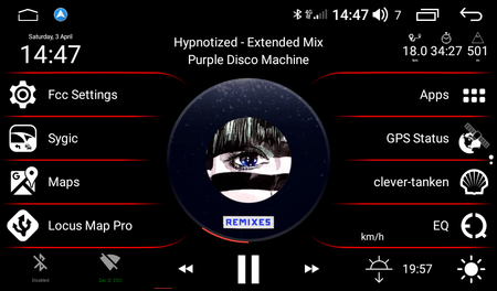

Ich hab nen Skin mit dem runden Teil in der Mitte. Da wurde anfangs das Senderlogo oder, falls mitgesendet auch das Albumcover angezeigt. Das Widget hab ich gellscht, weil ich da drin Maps mitlaufen lassen wollte. Das geht aber wohl nicht. Nun bring ich das Senderlogo auch nicht mehr zurüvk. Finde das auch gar nicht.
Wenn ich mich nicht irre, ist das einfach nur das Music-Player-Widget, aber mir anderen Einstellungen. Ohne Play/FWD/BACK, ohne Titel oder Interpret, ohne Quickplayer-Buttons, dafür mit Cover/Album-Art.
Reaktionen: Gelöschtes Mitglied 342348
@RealZac
Genau richtig.
Man muss in den Einstellungen des Widgets dann nur die entsprechenden Player auswählen, oder "andere Player" auswählen.
Die anderen Informationen kann man abwählen.
