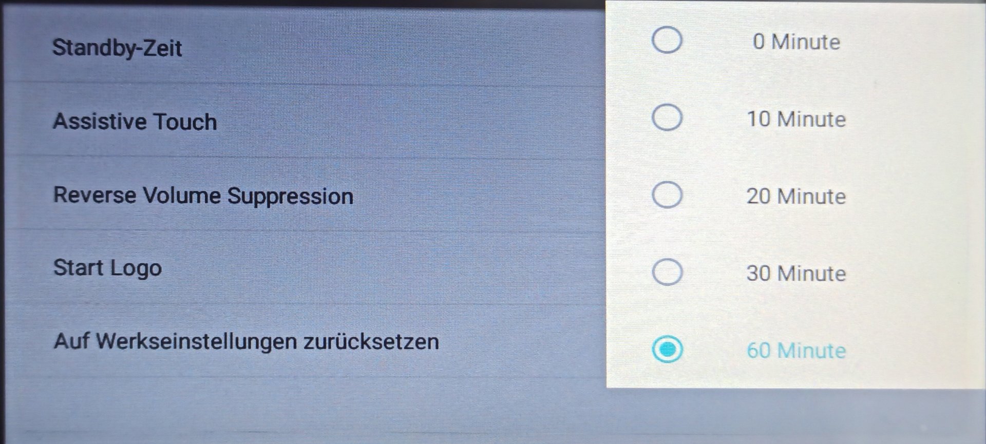

Ich habe ein Ff-5000 Android Radio mit Android 11.
Meine Frage ist warum bleibt das Radio nicht im Standby Modus sondern fährt komplett runter. Ich habe vorher ein Android 10 gehabt ( was kaputt gegangen ist ) dort ging es mit umklemmen der Kabel.
Habe nur was gefunden wo ich die Zeit einstellen kann. Was aber doof ist da es nur bis 60min geht
Hoffe mir kann jemand helfen.

@Robert1806 setze die Zeit mal auf 0 ;-)
Guten Tag,
ich habe es mit der Einstellung 0 probiert, das Radio schaltet sich sofort wieder ab. Bei 60 Minuten bleibt das Radio 60 Minuten lang im Standby-Modus und schaltet sich dann vollständig ab.
Es muss noch eine Möglichkeit geben, dass das Radio immer im Standby-Modus bleibt.
Dann solltest du deinen Verkäufer anschreiben. Meist liegt es auch daran dass das gelbe und rote Kabel getauscht werden müssen. Schreib diesen mal an. Vielleicht kann der dir helfen.

@hurcoman
Die kabel sind richtig. Wenn ich es auf 60min stelle dann bleibt es auch 60min im Standby. Aber danach fährt es wieder runter. Das heißt wenn ich früh zur Arbeit fahre dann startet es wieder komplett neu.

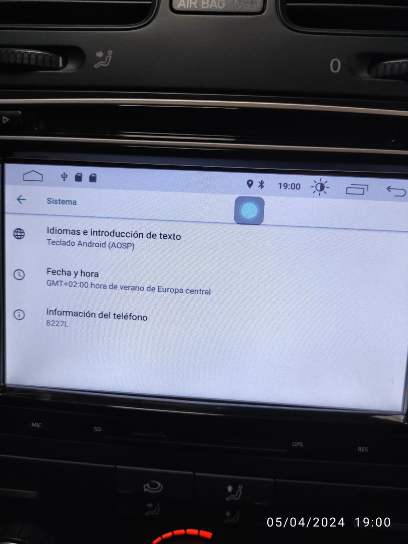

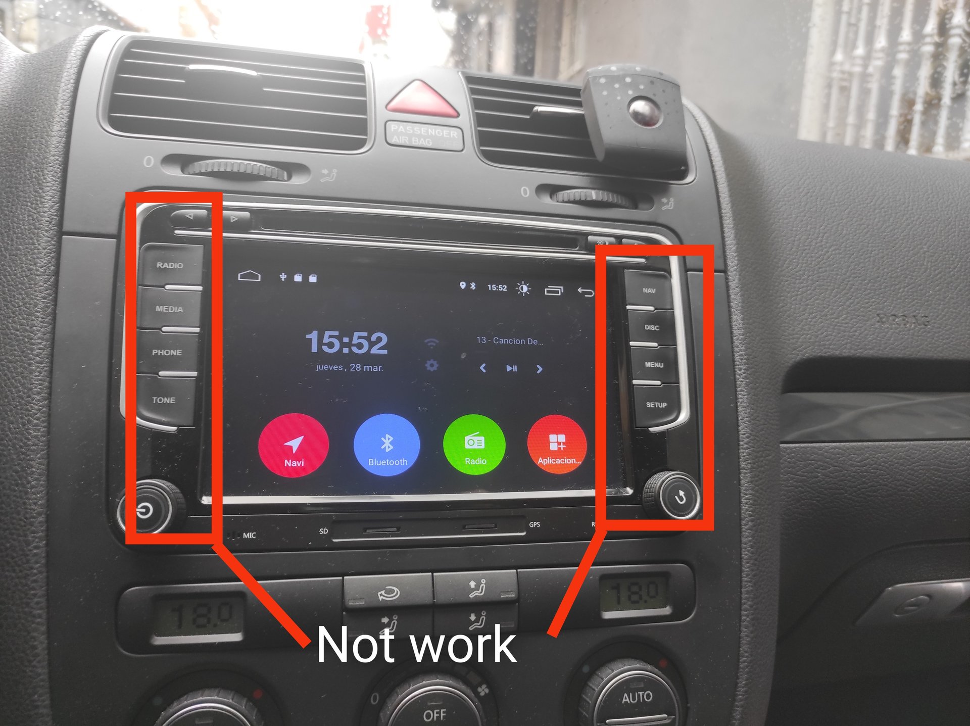

ich habe dasselbe Autoradio-Modell (Avison N8VW7RNS 16GB, Android 10).
Es ist plötzlich eingefroren und nach dem Neustart funktionieren die Tasten und Rädchen im Rahmen nicht mehr. Um diese Funktionen wieder herzustellen, benötige ich die Dateien, sodass ich die Tasten und Rädchen wieder konfigurieren kann (der Verkäufer schickt sie mir nicht).

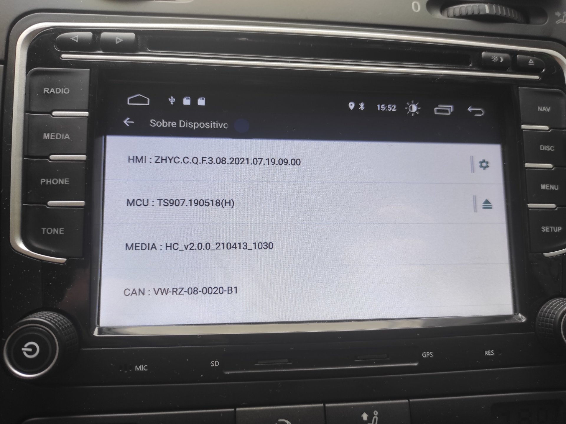

Wenn jemand um Besitz dieser Dateien ist oder wenn jemand bereit wäre, über das eigene Gerät eine Kopie zu erstellen, wäre es sehr hilfreich, wenn er/sie mir diese zusenden könnte. Das Vorgehen ist wie folgt:
Unter Configuration - Car Infotainment - About Device im Menü den Code 5555 (nicht 8888) eingeben, eine leere SD-Karte einstecken und die Konfiguration speichern.
Es wird eine ta8226Lfactory.bin-Datei generiert. Diese bräuchte ich. Es wäre super, wenn mir jemand helfen könnte. Das Ganze ist sehr einfach und wäre mir eine große Hilfe.
