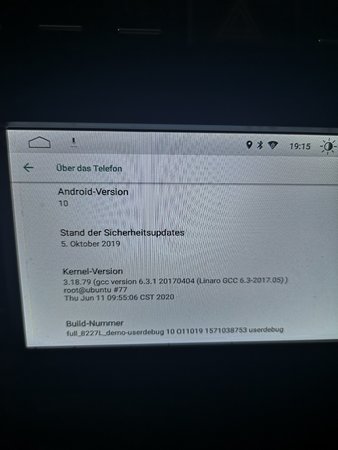

Sieht aber nach einen echten 10er Android aus
ich habe mir vor 3 Wochen ein Android Radio gekauft. So sieht das bei mir aus.

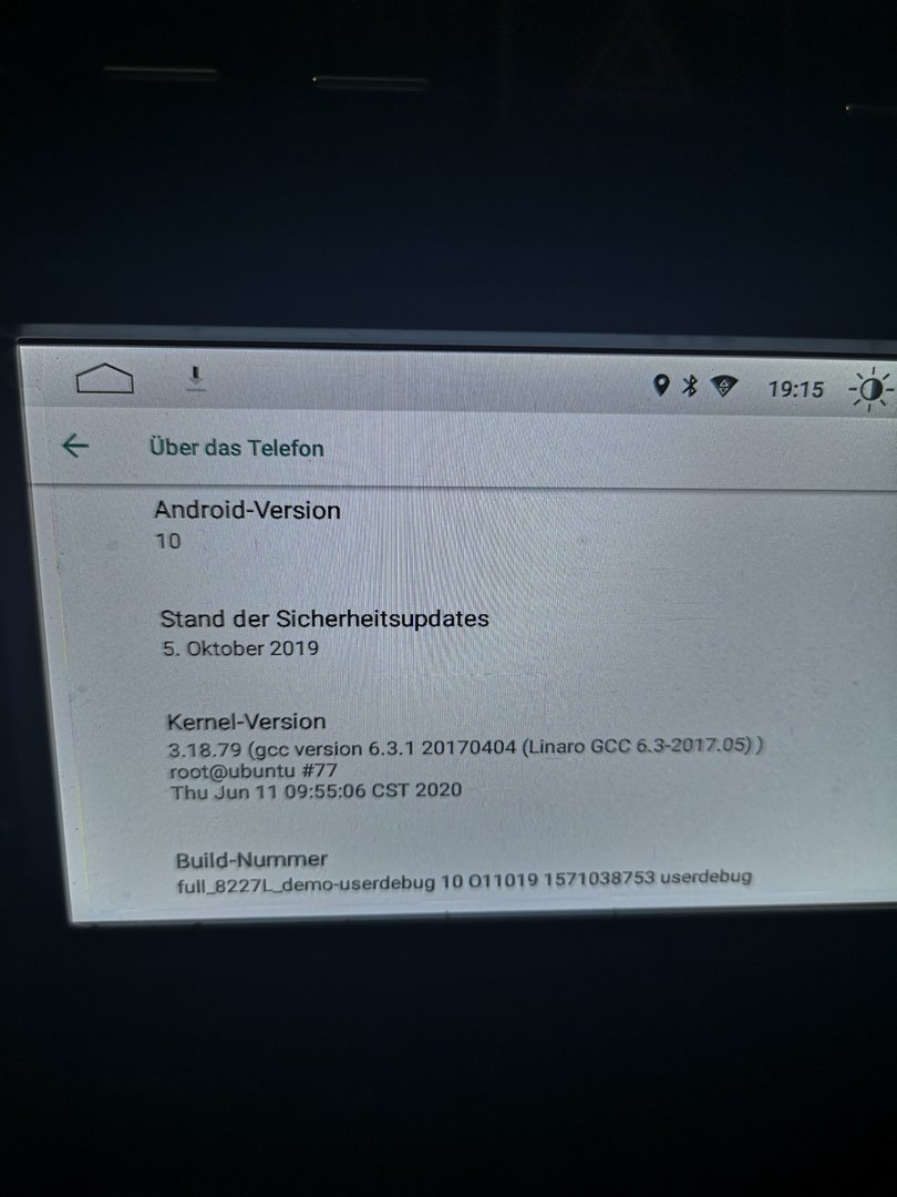

Hier sieht man es auch...
