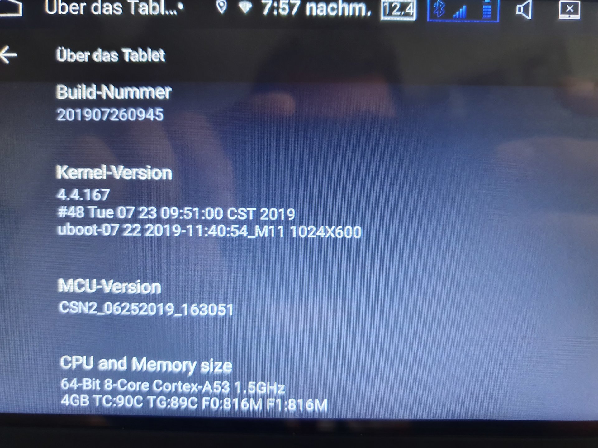

@Rigattoni Habe jetzt mein Radio bekommen. In der Anlage der Screenshot. Bräuchte eine Root-Anleitung... 20191101_125750.jpg
