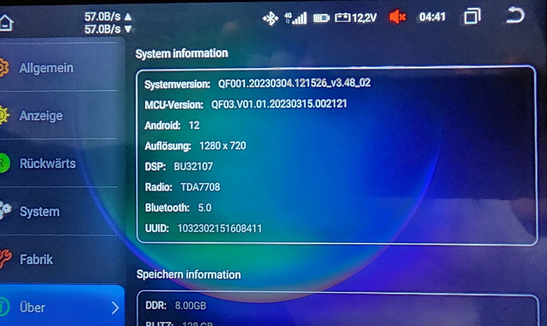

also ich hab hier mal ein screenshot vor dem ganzen upgrade: qu1.jpg
ach so gekauft hab ich das mitte april diesen Jahres.
Hi, das Bild sagt nichts aus da die MCU Version nicht angegeben ist. Das Kaufdatum sagt es ja, dass du schon das neue Mainboard eingebaut hast! (es sei denn, man hat dir einen Ladenhüter verkauft) 😉
Mein S8 z.B. ist von Anfang Mai 2023
Ansonsten gilt was ich in meinem vorigen Artikel geschrieben habe!
