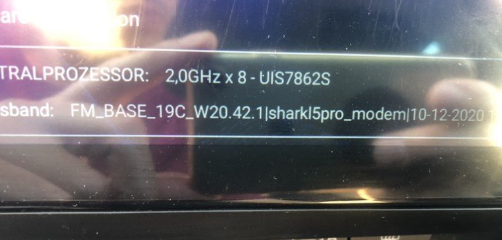

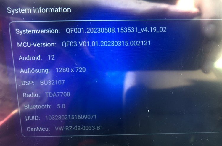

so hier die aktuellsten screenshots von der systeminfo nach dem werksreset. Werksreset ändernt anscheinend nur die firmware, die mcu ist noch die q03, die sollte eigentlich nicht draufsein.
jetz muss ich noch die frage stellen: habe anscheinend die q03 mcu drauf, davor war die q01 drauf, es wurde geschrieben, ein downgrad von 3 zurück auf 1 soll möglicherweise riskant sein, aber est ist ja nur ein rückschritt auf die orginale mcu, oder sehe ich das richtig? hab heute wieder massive grafikbugs festgestellt, also so kanns net bleiben, vor allem sieht das evtl ja der verkäufer das ich da rumgespielt habe....

Ein Werksreset ändert natürlich nichts an der Firmware, die beiden sind unabhängig von einander.
Ich kenne aber die Gerätreihe nicht, von daher kann ich keine Empfehlung zum downgrade der MCU abgeben.
Deine Grafik-Bugs können meiner Meinung nach ein Resultat von einem überhitzten Gerät sein!
Du solltest mal die CPU Temperatur überprüfen, wenn die Bugs auftreten.

Nur mal kurz zum Thema MCU:
Die Version QF03 vom 15.03.2023 ist die erste und bisher einzige Version des neuen Mainboards das seit März 2023 in die Autoradios verbaut wird.
Da es ein neu ausgelegtes Mainboard ist, kann man die MCU Version QF01 (egal welches Datum) nicht verwenden!
Es würde sich auch nicht installieren lassen, da dann eine Fehlermeldung während des Updates kommt und das Update abbricht..
Wenn man es über Umwege versuchen sollte wäre ein Brick unvermeidlich!!!
Die MCU die Autofather zur Verfügung stellt ist im Moment noch für das QF01 Mainboard .
Guten morgen! Aber wie kann es dann sein, das meine Aktuelle MCU das QF03 aktuell ist? Habe das von autofather heruntergeladen. Wollte auch soeben downgraden auf die QF01, was ja auch ursprünglich drauf war, aber das geht anscheinend nicht, fehlermeldung, das das die Falsche MCU für mein Board ist. Bravo, bekomme meine orginale Mcu nimmer drauf und die aktuellste, qf3 nicht mehr herunter...
