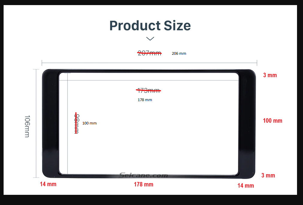

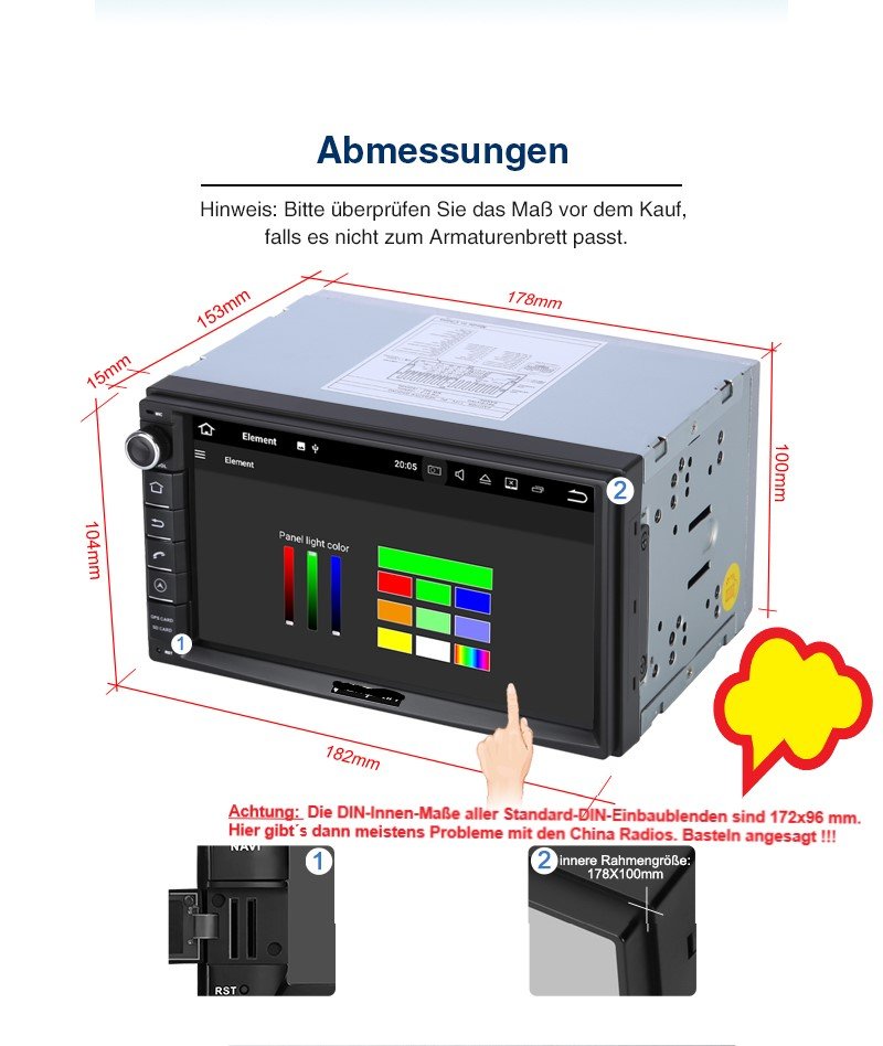

Vor einem Kauf sollte man sich unbedingt auch schon mal mit den passenden Einbaublenden für sein Fahrzeug beschäftigen !!
99,9 % der am deutschen Markt im Zubehör erhältlichen Blenden haben ein (Ausschnitt) Innenmaß von 172x96 mm (DIN-Norm).
Da passen dann die China-Radios meistens nicht rein - weil 178x100 mm - siehe Bild. Dann ist basteln (oder Frust) angesagt. China-Maße innen.jpg

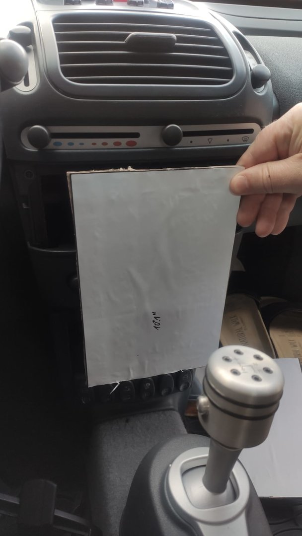

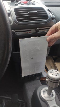

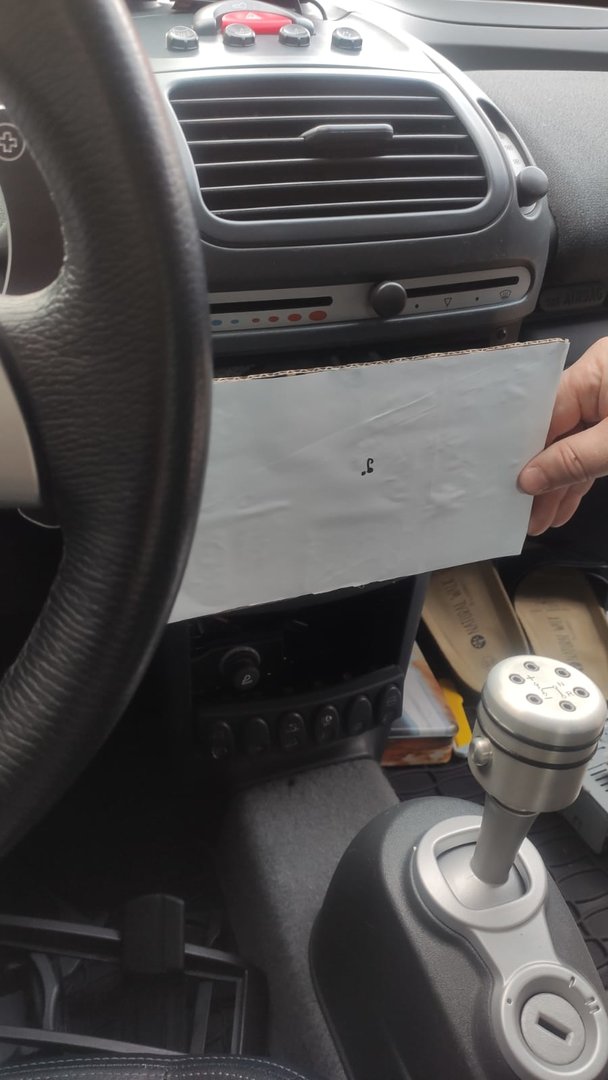

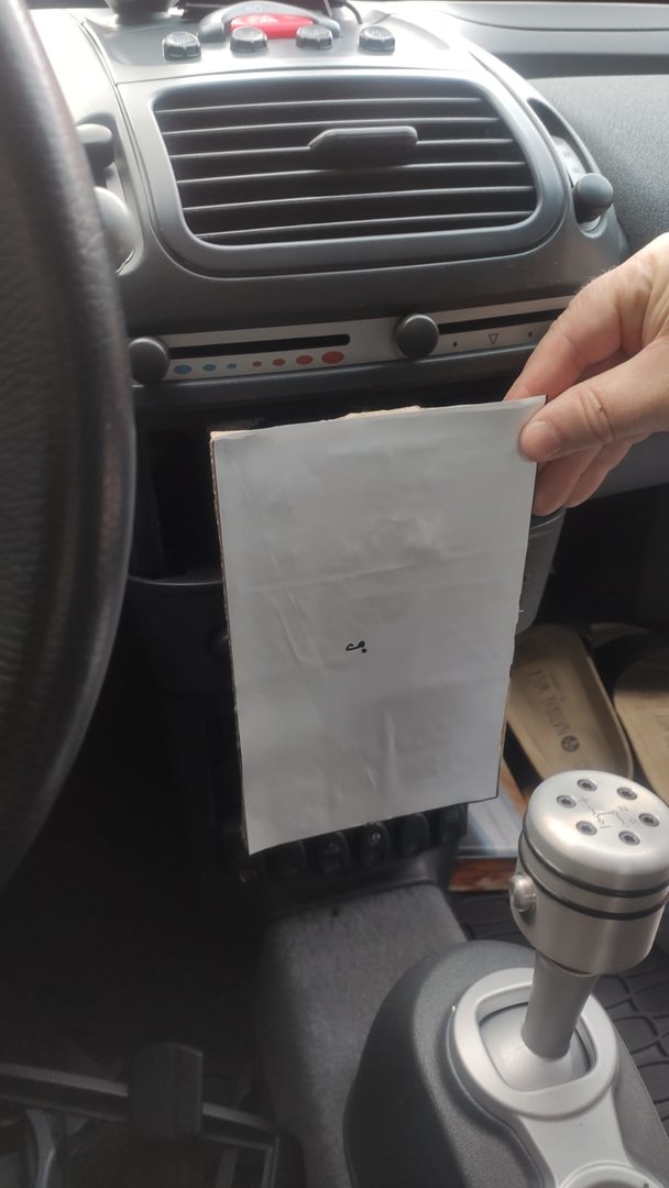

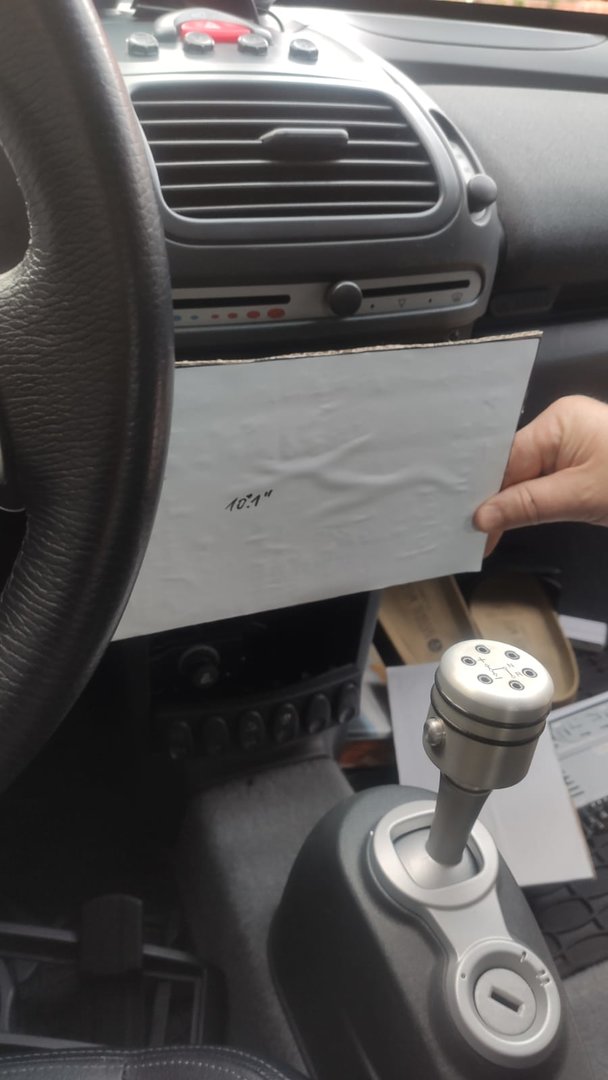

@Rigattoni Ja, das ist das Problem. Skyde bietet nur EOL-Radios in 7" an. >7" würde theoretisch auch gehen, nur sieht man im Querformat relativ wenig, da das Lenkrad im Blickfeld ist und man mit dem Knie wahrscheinlich anstoßen würde. Im Hochformat wäre es schon eher was, weil unter dem Radio nur unnütze Ablagefächer sind. Wenn das Radio davorsteht, ist es nicht schlimm. Nur weiß ich nicht wirklich, ob das so zu dem Innenraum und der schmalen Mittelkonsole passen würde, s. Bild, und der untere Teil wäre eher im Fußbereich (man müsste sich bücken, um es dort bedienen zu können). Gibt es vielleicht solche Radios, wo man die Höhe des Display so anpassen könnte, das es plan ist mit dem oberen Kante des DIN-Schachts bzw. minimal übersteht? Joying bietet das nur in Quer an, zudem kann man dort das Display nicht so extrem nach unten verschieben.
Edit: @butzi01 Ich bin doch die 7"-Dinger gestern durchgegangen und @Rigattoni hat es eigentlich treffend formuliert. Entweder gehst Du auf die größeren RAdios mit 9",10.1"... oder auf fahrzeugspezifische. Letzteres sieht m.M.n. immer besser aus, aber geht nicht immer (z.B mein Fall).

@Kakanu
Zu deiner Frage wegen verstellbarem Display in Portrait.Mode:
Nein, leider nicht. Es gibt 10"-Radios, die man 3-dimensional verstellen kann, allerdings immer nur im Querformat.
@butzi01
Das Pumpkin ist mit Sicherheit nicht passend für einen Standart-Einbaurahmen. Da muss man definitiv basteln.
@Kakanu
Das mit nem größeren Display hab ich am Anfang auch mal kurz überlegt. Finde es aber persönlich nicht so schön wenn dann da irgendwo son Display rum hängt. Zumal dann auch noch Schalter etc. verdeckt werden. Kommt eben aufs auto an.

@Rigattoni
Lt. Beschreibung sind die Maße von Vanku und Pumpkin identisch. 178x100.

Dann passen die nicht in einen handelsüblichen Rahmen. Die anderen beiden hatte ich mir nicht angeschaut.
Das sind Geräte für den US-Markt bei dem Maß.
Hintergrund ist, dass die 178x100 eigentlich DIN-Maße sind.
In der EU hat man sich aber auf 172x96 geeinigt.
Glaub mir... das ist nicht so trivial da einen sauberen Einbaurahmen hinzubekommen...
