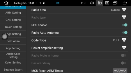

@S7710er Sag mal, hast Du eigentlich in den Werkseinstellungen unter Sonstiges "RDS" überhaupt eingeschaltet? Kommt mir bisschen komisch vor, dass Du keine RDS daten bekommst.
Reaktionen: Gelöschtes Mitglied 342348
In die Werkseinstellungen komme ich nicht rein. Woher den Code nehmen?
126 z.b. funktioniert bei vielen

Na ja, Suche bei Google nach "hizpo werkseinstellung code" gibt als zweiten Treffer Amazon mit einem HIZPO (nicht Deins). Aber in den Rezensionen hat einer geschrieben, dass er für dieses Radio die Codes 3506 und 8888 für die Einstellung des Logos bekommen hat und für die Werkseinstellung 3711 und 5839, wobei bei ihm 3711 funktioniert hat. Viele Hersteller haben die Angewohnheit ihre Gerätecodes Produktübergreifend zu verwenden. Also versuchs mal damit, könnte funktionieren.

Ein Bekannter hatte auch mal ein HIZPO Teil - bei dem war der Code 0000 ( 4 x null ) für die Werkseinstellungen.
Was lange braucht, klappt doch noch irgendwann. Ich habe heute parallel auch noch vom Verkäufer die Codes 0000 und 1617.bekommen. Die 0000 wars dann wirklich.

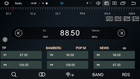

Sieht schon deutlich besser aus, nachdem ich von Radio area USA auf Europe umgestellt und RDS aktiviert habe.
