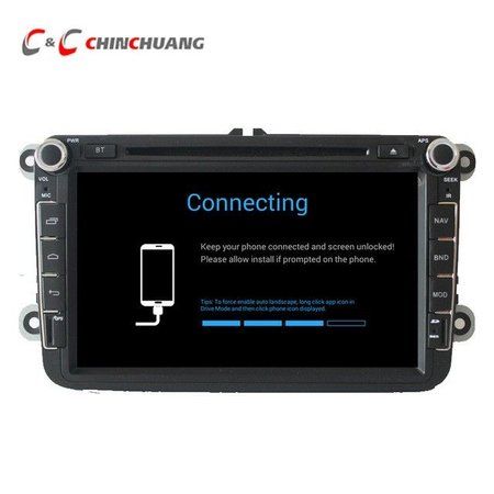

Hallo Leute,
hoffentlich kann mir jemandweiterhelfen!?
folgendes kommt bei der Versionsabfrage:
Prozessor type: Quadcore-R16 1.6G
MCU version 5.3.18-16-10-650101-151215
System verson: 4.5.10.20160406
DVD version 2.13.15-1200xh-150417
K.A. was für ein Gerät das ist und vorallem, wie man es Rootet. mit den bekannten Software Tool bislang ohne erfolg :-(
Danke im Voraus! mfg Steve
Servus,
dürfte somit ein Allwinner R16 Cortex A9 Quad Gerät sein ?
Auf der Seite ist meine MCu Version zwar nicht explizit aufgelistet aber dürfte passen.
Gibt es dazu eine Root möglichkeit ohne Aufspielen eines Custom Roms?
mfg
Hi, bin ziemlich sicher, dass sich das Teil unabhängig von irgendwelchen geänderten Images rooten lässt. Bisher sind die Angaben zum System etwas dürftig, deshalb habe ich noch ein paar Minuten gesucht. Das Teil hat die Bezeichnung CC-V8190 und wurde bisher nicht an den mir geläufigen verdächtigen Stellen behandelt. Ich empfehle das Studium dieser Seite: Comprehensive Updated MCU List for MTCD Head Units, danach wirst Du eher wissen, was Du suchst. Suche bitte gemäß diesem Thread die verwendete MCU, dann findet sich auch die passende root-Methode.
Hi AP756,
ja das ist das Teil, habe mir die Seiten auf XDA Developer und die Russischen Seiten nun durchgesehen (Google Translator sei dank) habe trotdem noch keine funktionierende Methode gefunden.
Kingroot geht jedefalls nicht ....
