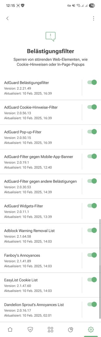

die andere Frage: Kann man mit adguard auch Cookie Hinweise blockieren (also dieses Pop-up, das erscheint, wo man "alles akzeptieren", oder "ablehnen" kann?)
Falls ja, bei mir funktioniert es nicht zuverlässig.

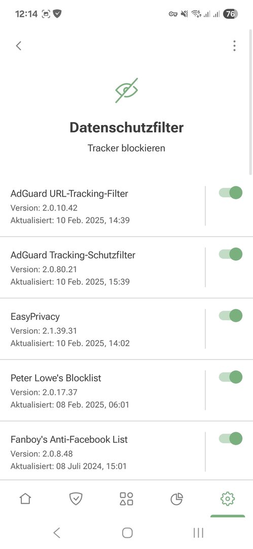

Hier sind mal meine Einstellungen.

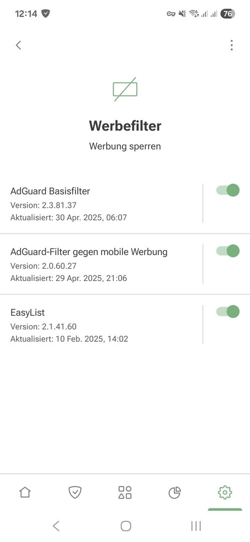

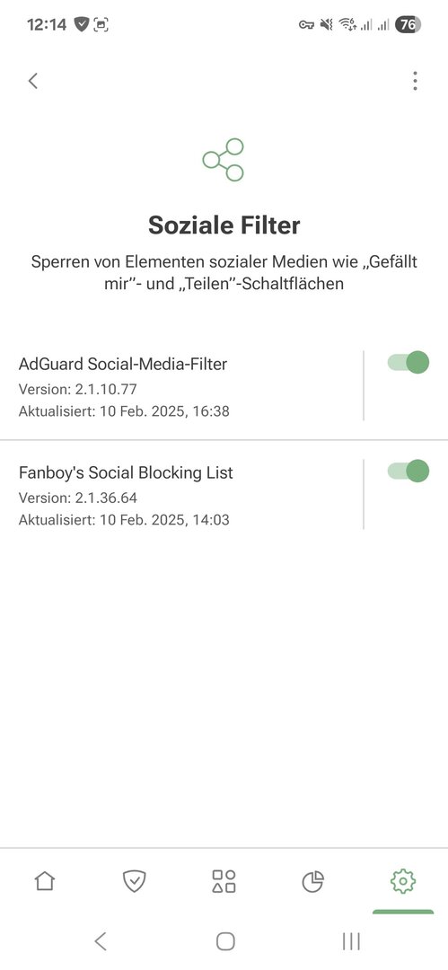

@Lonely_Boz Du hast viel zuviele Filterlisten aktiviert. Da leidet eher die Performance als das es etwas bringt. Vieles wird bei dir dann x-fach gefiltert.
Versuch es erst mal nur mit den empfohlenen Filtern.
Ja. Hast du im 2. Screenshot auch aktiviert.
Normal. Klappt meist. Aber: Nicht jede Website implementiert das genauso wie die anderen. Kann Adguard nicht wissen. Deswegen erscheint die Abfrage bei bestimmten Webseiten.
Kann man aber melden, dann wird das aufgenommen.

@holms
Danke dir. Welche empfohlenen Filterlisten wären das denn? Also welche sollte ich denn wieder deaktivieren? Blicke da nicht so durch.
Alle die mit "Adguard..." im Namen beginnen, aktivieren (bei Sprachfiltern natürlich nur die, die du möchtest). Alles andere deaktivieren.
Damit kommt man gut klar. Wenn später mal nicht, dann gezielt eine bestimmte Filterliste aktivieren.

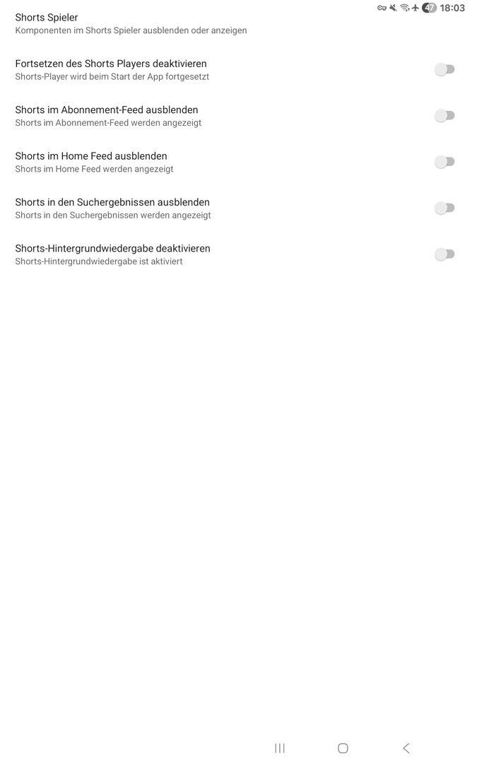

Weiss jemand was über kostenlose costum Filter bei Adguard,mit denen man YouTube Shorts deaktivieren kann?
YouTube ist immer schwierig. Man kann über den eigenen Player von Adguard ein Video anschauen: So blockieren Sie YouTube-Werbung | AdGuard Knowledge Base
Aber Shorts ausblenden nein. Das ist ja einer der Gründe , weshalb alternative YouTube-Apps genutzt werden. Siehe Screenshot aus meiner ReVanced YouTube-App.
