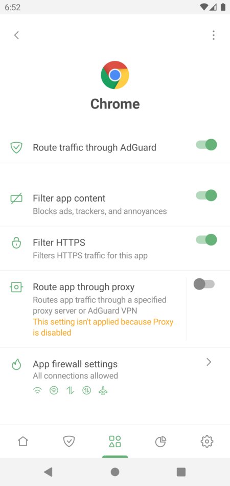

Meine Anfrage an AVM war raus und irgendwie wollte ich die Fehlersuche noch nicht aufgeben. Das Problem hatte ich schon mit dem S23 (nur noch Zweithandy) und schob deshalb die Schuld auf Android. Demzufolge habe ich den gleichen Test mit meinem Pixel gemacht und siehe da, es gab keinen Fehler. Erst dann bin ich auf Adguard gekommen.
HTTPS Filterung hin oder her, auch mit aktivierter darf er keine Dateien verändern! Seit gestern wurden etliche Dateien auf das Fritz NAS kopiert und alle Dateien waren intakt. Wie gesagt, nachdem ich den Schalter in Adguard deaktiviert hatte, lief es auch mit aktivierter App.
Entweder war es der Schalter „Filter app content“ oder die HTTPS Filterung … hmm 🤔
Die Einstellung DNS „automatisch“ ist meines Wissens Standard in Android und sollte keinen Einfluss haben.
Für mich ist die Entscheidung gegen Adguard jetzt kein Drama. Ich wollte euch nur meine Erfahrung mitteilen.
Richtig. Wie gesagt soll für den Dateimanager eh keine https-Filterung aktiviert sein (prüfen, ist es auch standardmäßig nicht so voreingestellt), und Adguard hat keinerlei Berechtigung, um auf Dateien zuzugreifen. Adguard kann vom System aus keine Dateien verändern.
Der Screenshot ist aber jetzt von Chrome und nicht vom Dateimanager...?
Du musst das im Dateimanager prüfen. Dort darf die https-Filterung nicht aktiv sein. Damit kann ein Dateimanager nicht umgehen.

Ja, der Screenshot stammt von der Adguard Seite und Chrome. Die App ist ja nicht mehr drauf und ich wollte die Schalter suchen. 😜
Reaktionen: holms

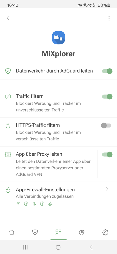

@sylvester78 Alles klar.
Für MiXplorer etwa muss es so aussehen wie im Screenshot.

Bei mir war nur ein Haken drin und der hat alles versaut. 😂
