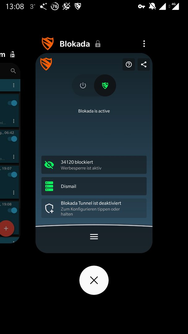

@Kosake77 Bei meinem OnePlus 3 hat sich Blokada auch immer beendet, egal wie die Einstellungen in der App waren. Seit ich Blokada im "Task Manager" gesperrt habe (Schloss-Symbol), bleibt die App dauerhaft aktiv.

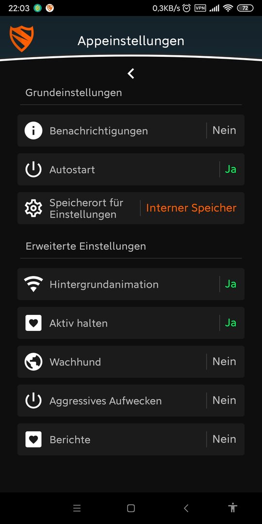

Blokada-Einstellung:
App auf "Autostart", "Stromsparen" auf "keine Beschränkung" u. im Task-Manager gesperrt, wie auch @darkskater schon empfohlen hat.
In der App selbst reichen bei mir folgende Einstellungen aus:
"Wachhund" u. "Agressives Aufwecken" benötige ich gar nicht.
Vorschlag: Mal den App-cache leeren u. den "Stopp erzwingen", vielleicht läuft sie dann, nach 'nem erneuten App-start, sauber...
Allerletztes Mittel wäre die komplette De- und Neuinstallation, denke ich...😉

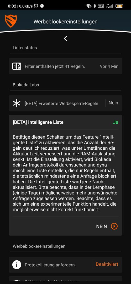

Ich habe bei mir mal die intelligente Liste aktiviert, ist ja noch Beta, klingt aber nicht schlecht was da steht. Sind jetzt nur noch 41 Filterregeln, das waren vorher weit über 500Tausend.
Kann bis jetzt nichts negatives sagen, Werbung wird nach wie vor geblockt. 🙂

Wenn Du Blokada geöffnet hast und dann in der Navigationsleiste (untere Leiste) auf den "Menü"-Button (meistens 3 Striche) klickst, öffnet sich der Task-/Appmanager. Dort hältst Du Blokada gedrückt -> es erscheint nach ein paar Sekunden u. A. ein "Schloß-Symbol".
Wenn Du das anklickst, bleibt Blokada dauerhaft geöffnet bzw. gesperrt für unbeabsichtigtes Schließen...🙂
Reaktionen: Kosake77
Scheint tatsächlich zu funktionieren! Hab jetzt wieder die 4.4.4 installiert und mit der "Sperren" Funktion belegt.
Ich beobachte.
Update: funktioniert. VPN bleibt stabil.
Reaktionen: wassolldas

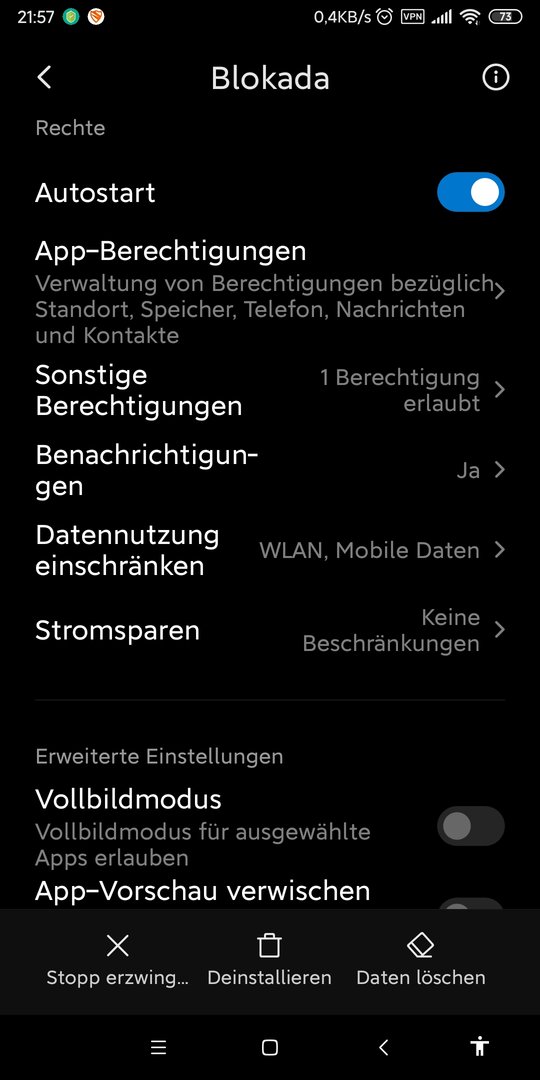

Da ich mit der SuFu nicht weitergekommen bin wende ich mich hiermit vertrauensvoll an alle die ein Xiaomi-Gerät ihr Eigen nennen und Blokada benutzen. Vielleicht sollte ich noch vorausschicken das ich Blokada seit Jahren auf meinem OnePlus One mit LOS und dem OnePlus 3 problemlos betreibe.
Jetzt habe ich mir ein Mi 9T Pro gegönnt und krieg es da einfach nicht zum laufen. Irgendwo in den Tiefen der MIUI-Einstellungen hab' ich wohl was übersehen - aber was???
Blokada hat alle zur Auswahl stehenden Berechtigungen, ich habe aber alle Systemapps abgeschaltet. Folge: Blokada lässt sich starten, bleibt auch aktiv aber dann komme ich nicht mehr ins Netz - weder WLAN noch Mobile Daten funktionieren. Bei der Gegenprobe mit einem "echten" VPN (Cyberghost) geht alles tadellos. Ich hoffe es kann mir jemand helfen...
