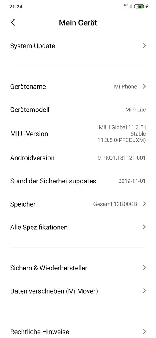

XShocker22
@XShocker22
XShocker22 schrieb:
Meine Vermutung ist, dass es mit Doze zusammenhängt.
...kann ich mir nicht vorstellen... den Energiesparmodus für Blokada hast Du doch ausgeschaltet bzw. auf "keine Einschränkung" gestellt...😯 ?!
Oder meinst Du was anderes mit "Doze"...?

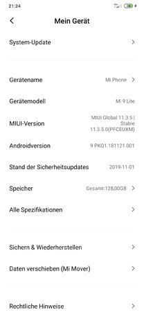

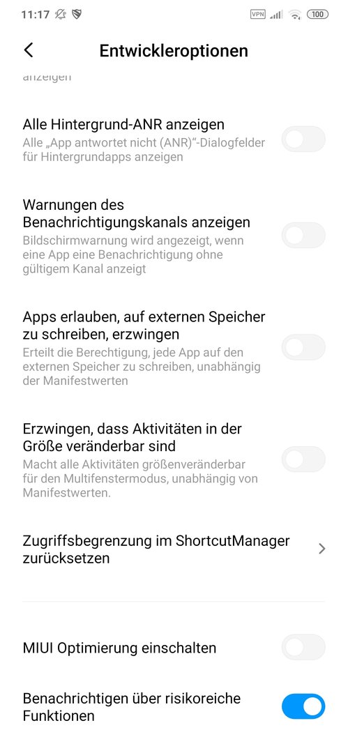

@wassolldas
Ja, meinte ich. Aber wahrscheinlich lag ich auch falsch. 😅
Ich habe jetzt aber erstmal etwas anderes ausprobiert:
In den Entwicklereinstellungen habe ich jetzt die "MIUI Optimierung" deaktiviert und das Smartphone neugestartet - bis jetzt funktioniert Blokada reibungslos.
XShocker22

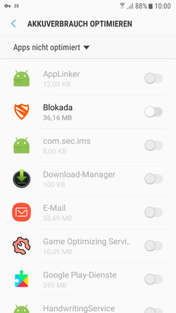

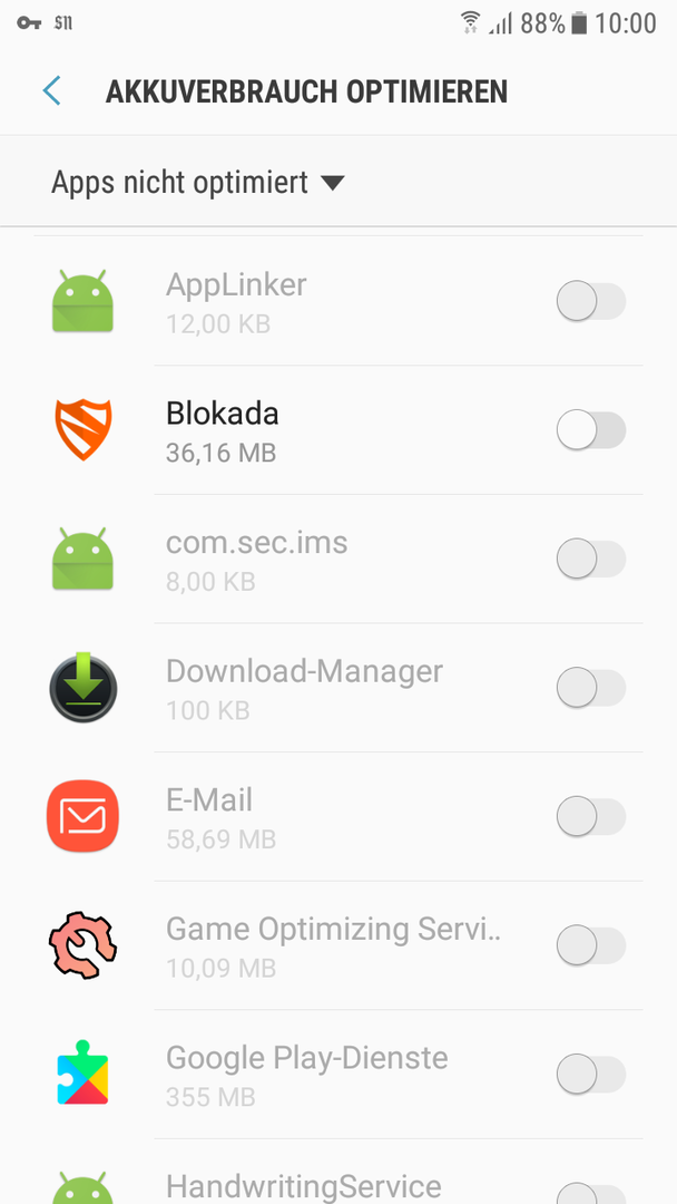

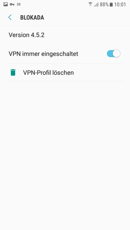

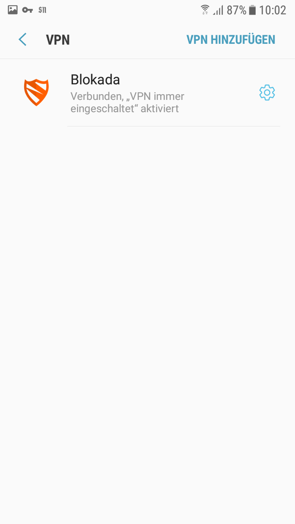

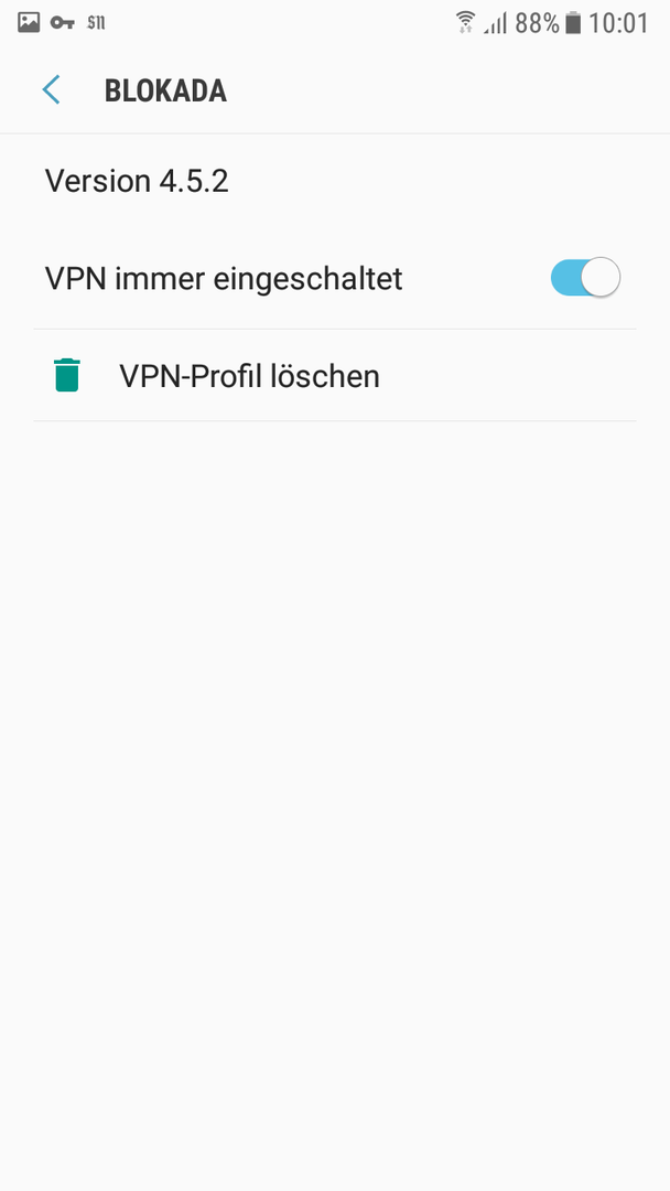

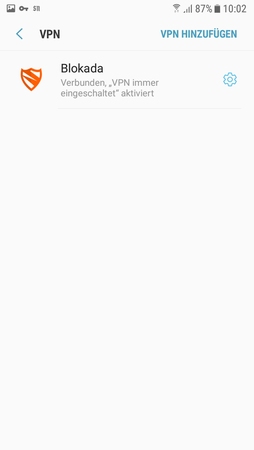

Ich habe mir im Zuge des Samsung 360er Problems Blokada 4.5.2 auf meinem Samsung A3 2016 Android 7 Handy installiert.
Download direkt von Blokada. Bei der Installation wurde ich gefragt ob ich da eine Ausnahme zulasse und das wars.
Läuft nun mit dem default „Energized Blue“ und dem „StevenBlack Unified“ Filterlisten.
Ich verwende nur den „Werbeblocker“ - „DNS“, „Blokada Tunnel“ sind nicht aktiv.
Das Log zeigt mittlerweile schon über 2000 blockierte Links an.
Ich hätte gerne direkten Zugriff auf dieses Log, finde aber dessen Datei nicht. Irgendwo muss Blokada das abspeichern, denn das Log „überlebt“ einen Reboot des Handys.
Ich sichere das Handy von Zeit zu Zeit mit SmartSwitch, im Backup findet man das Log nicht unter den Blokada Verzeichnissen.
Andrerseits speichert SmartSwitch sehr viele Daten in Zip-Files ab.
Ich weiß, dass man ein zusätzliches Blokada Log auch aktivieren kann, dazu müsste ich Blokada umfangreiche Schreib und Leserechte geben. Leider lassen die sich unter Android 7 nicht auf den Ordner wo das Log liegen wird, begrenzen.
Dass Blokada deaktiviert war, ist mir bisher nur einmal passiert. Ich wechsle öfters zwischen Internet übers Handynetz und WLAN hin und her.
Nun die Tips durchgelesen und das in Android 7 optimiert.
