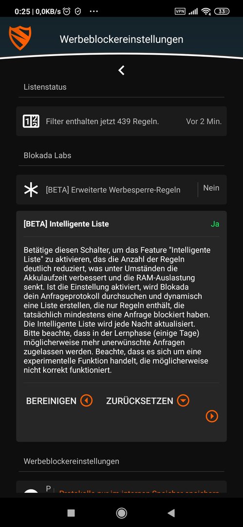

... stimmt... - was du aber einmal probieren könntest, wenn deine Filterlisten nicht vollständig geladen wurden, wäre die Aktivierung der "intelligenten Liste" in den "Werbeblockereinstellungen"... Sieht dann so aus:
...ich habe Steven black + energized Basic aktiviert und trotzdem nur 439 Regeln... und bin mit dem Filterergebnis auch sehr zufrieden... 😉
