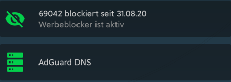

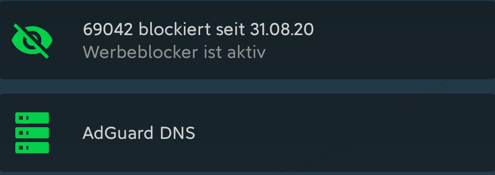

DNS habe ich z.Bsp. immer aktiviert, aber es gibt hier kein "richtig" oder "falsch". 😉 Mit aktiviertem DNS wird generell mehr geblockt, wenn Du's nicht brauchst ist das auch o.k.
...sieht bei mir dann so aus:
