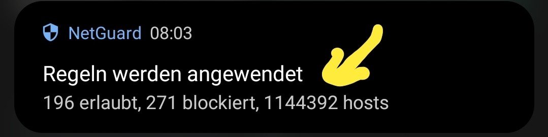

Mit Netguard:
So viele hatte ich mit Blokada nicht aktiv. Ich werde zwar etliche Hosts nie aufrufen, aber man fühltsichso geschützter!
