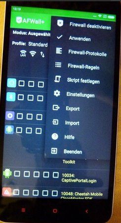

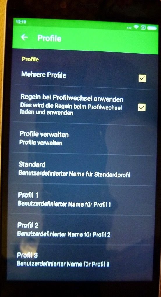

Denkfehler? Es geht um AFWall+ Einstellungen.
Meine Einstelungen:
Modus: Ausgewählte erlauben
Profile: Standard
In der Liste darunter habe ich keinen einzigen Haken dran. Ich bin davon ausgegangen, dass bei dieser Einstellung dann alles verboten ist. ( Auch kein Internet möglich ist.)
Ich habe dann versucht ins Internet zu kommen um zu Surfen. Ich war sehr überascht dass dies funktioniert hat. Warum?
Ich dachte das bei meiner Einstellungen hätte ich dies, oder das erlauben müssen (mit einen Haken) damit ich eine z.B. Wlan Verbindung über meinen Router bekomme.
Wo liegt bitte mein Denkfehler? Danke
Ist die Firewall denn grundsätzlich aktiviert (Menü-Punkt oben rechts) und das gewünschte Profil (bei Mehrfach-Profilen) aktiviert?
Reaktionen: tobie
So sieht das bei mir aus:
Ist das richtig so?
@ooo Du meinst Mehrfach Profile aktiv wie auf dem Bild 1? Das ist doch aktiv, oder? Mehrere Profile, da habe ich dort denn Haken an.

Ja, passt soweit alles und sollte aktiv sein. - Du siehst mich ratlos. - Was ist das genau für ein Gerät und exakt welche ROM?
Reaktionen: tobie
Es handelt sich um Redmi Note 2 / Android 5.0.2 mit MIUI 7.
Ich glaube ich habe die Lösung meines Problems gefunden. Ich habe zuvor angenommen das man bei der AFWall+ die Profile einfach so während des Betriebes wechseln kann. Bei mir ist das nicht so. Das sollte man nicht tun. Bei mir funktioniert das nicht richtig.
Damit die Profile in der AFWall+ richtig funktionieren muss ich bei mir jedes mal bei Profil wechsel einen Reboot durchführen, dann funktioniert auch die AFWall+ richtig.
Der häufigste Fehler ist
- dass die Firewall deaktiviert bzw. das Profil nicht aktiviert ist. Dann geht gar nichts (Handbremse).
Früher gab es farbige icons grün/rot die den Status anzeigten. Jetzt nicht mehr.
- oder man verwendet Skripte, wobei das stop-Script eine Rolle spielt.
Je nach Regelsatz sorgt es dafür, dass die Firewall heruntergefahren oder deaktiviert wird.
Was wiederum den Zustand Handbremse angezogen oder gelöst aktiviert.
...mit einfachen Worten erklärt.
Nachtrag: oops sorry, hab die nachfolgenden Antworten nicht gesehen.
Nachtrag2: klick mal auf Firewall-Protokolle. Dort stehen die geblockten Einträge.
@tobie - MIUI ROMs haben bereits eine integrierte Firewall. - Vermutlich stören sich die MIUI-eigene und AFWall+ gegenseitig. - Entweder AFWall weglassen oder ROM wechseln. - Ich habe zu wenig aktuelles Wissen über MIUI (2 Jahre her). - Vllt. gibt es Infos im Web dazu für dich?
