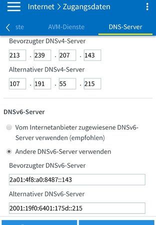

Ich sehe es offen. Welchen DNS Server nutzt du gerade??
Hab nochmal gecheckt, ist zu... Nutze den etwas strengeren von dir, 213.239.207.143.
Hoffe das hilft dir weiter... Danke und Gruß.
Reaktionen: Schotti
Jepp, seit vorgestern (mal wieder) bei B**d! :winki:
Meine Einstellungen: siehe Screenshot

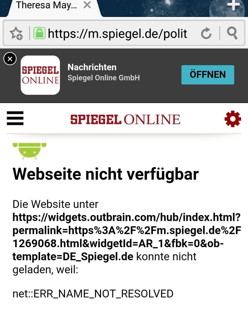

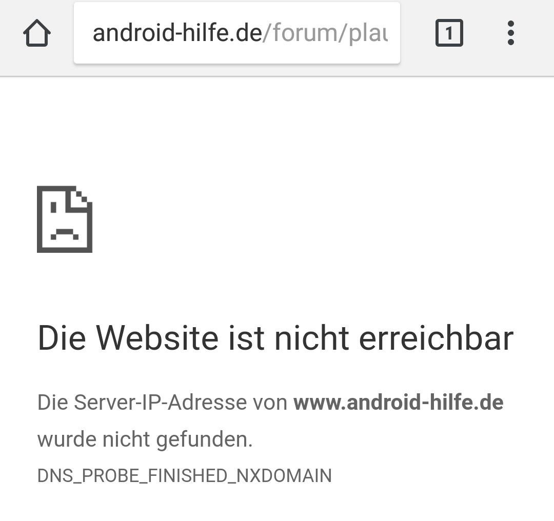

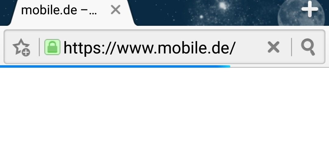

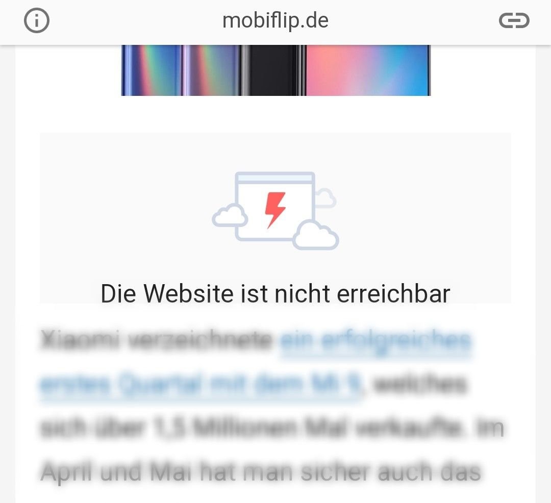

Was mir allerdings in der ganzen letzten Woche bzw. in den letzten ca. 10 Tagen aufgefallen ist:
viele Seiten (direkt angesteuert über Lesezeichen) oder über die Suche werden nur erheblich verzögert oder gar nicht angezeigt. :blink:
Würde jetzt eh zu weit führen, alle Seiten, die so reagiert haben, aufzuführen (nur Beispiele):
* proshop zB nach Tipp hier auf A-H

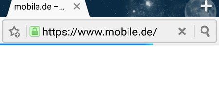

* mobile.de (Bsp-Screen Boat-Browser)
* & Gespeichertes Suchergebnis auf der Seite werden nur erheblich verzögert geladen.
* verschiedene Suchergebnisse zu irgendwelchen E-Bike-Shops (siehe mobile.de)

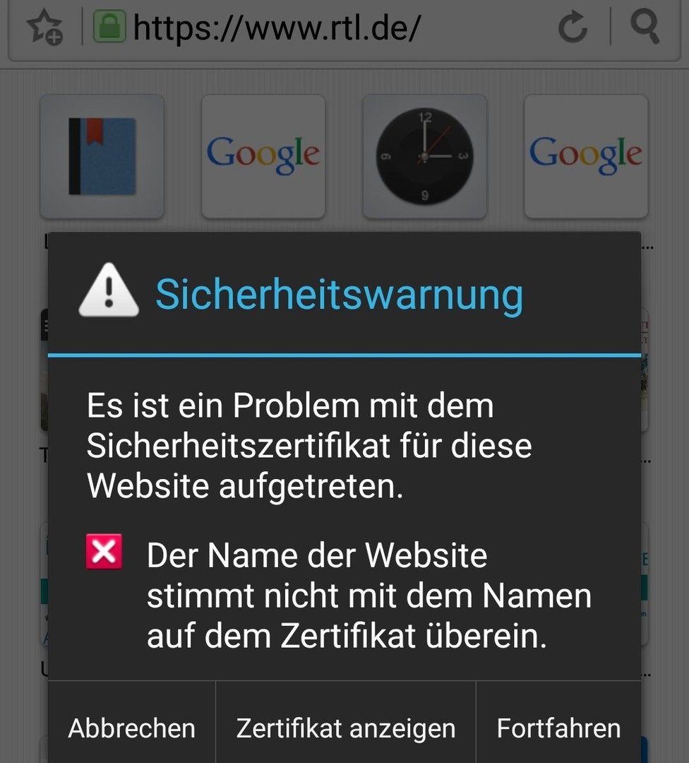

* und mindestens dreimal in den letzten Tagen Zertifikatsfehler-Anzeige - trotz Zertifikat auf P10
* Zusätzlich sehr träge Anzeige zB in der n-tv - App, wenn man weiterscrollt (bleiben teilweise minutenlang weiße Felder) und bis vorgestern auch bei b**d
Meist kann ich fix WLAN beenden und wechsel auf mobile Daten und dann werden mir die gewünschten Seiten auch sofort angezeigt - eindeutig eigentlich.
Das ich nur noch mit Routereinstellungen & Zertifikat arbeite, muss ich dazu wohl nicht erklären!? :unsure:

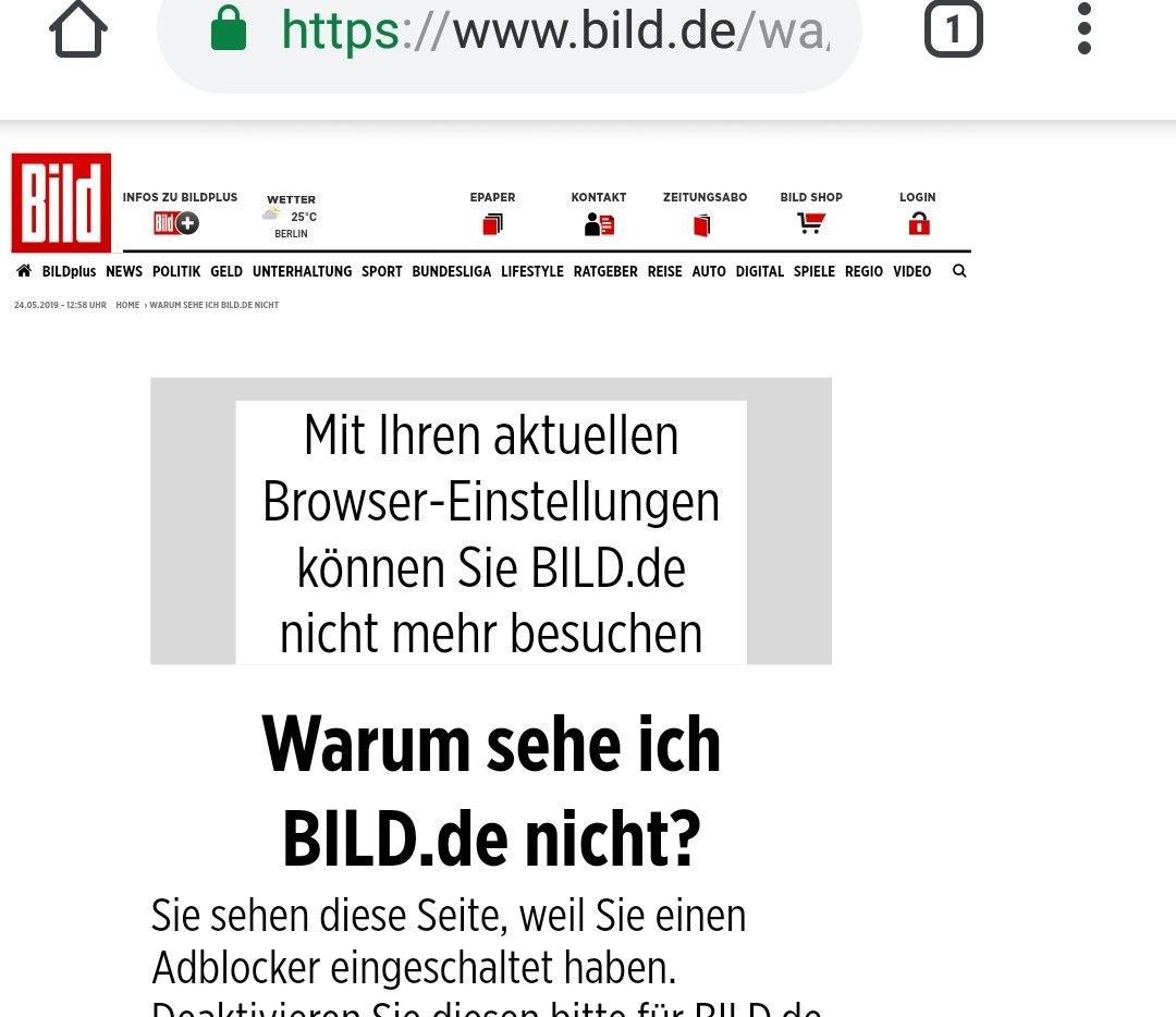

Was mich grade etwas stutzig macht ist das "Bild" Problem. Läuft bei mir alles, ich krieg weder am PC noch am Handy irgendwas mit Adblock mit. Die Server an sich passen auch. Ich versteh es grade nicht. Ich mach mal den Cache leer und vielleicht hilft das ja weiter. Moment...

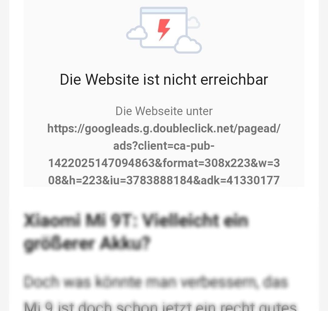

Und in den letzten ca. 10 Minuten musste ich ersma ein wenig suchen, um passende Beispiele zu finden, was es derzeit nervig macht:
Und Edit grad eben noch: (b**d)
Edit II: Chrome für B**d zB
Opera & Boat-Browser für Recherche zB
@foofighter
Aber Zertifikat is drauf, oder??? Und was ist das für ein Browser?
Chrome Standard 74.0.3729.157
Zertifikat ist drauf und aktiv
@foofighter
Da passt was absolut nicht. Ich lade mal ein aktuelles Update hoch denn irgendwas stimmt da nicht.
Reaktionen: Schotti und foofighter

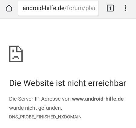

Da ging ja eben mal gar nichts... irgendwie. :blink:
Erst A-H - "Seite nicht erreichbar". Dann war Threema auch noch off und andere Sachen probiert. :winki:
Umgeschaltet auf mobile Daten - da hatte ich alles zur Verfügung. Also lag's nicht an meinem WLAN! :rolleyes:
Jetzt funzt es wenigstens wieder... :smile:
Aber jetzt geht es wieder @Schotti ????
Ja, siehe letzten Satz! :blink-old:
