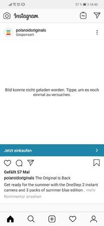

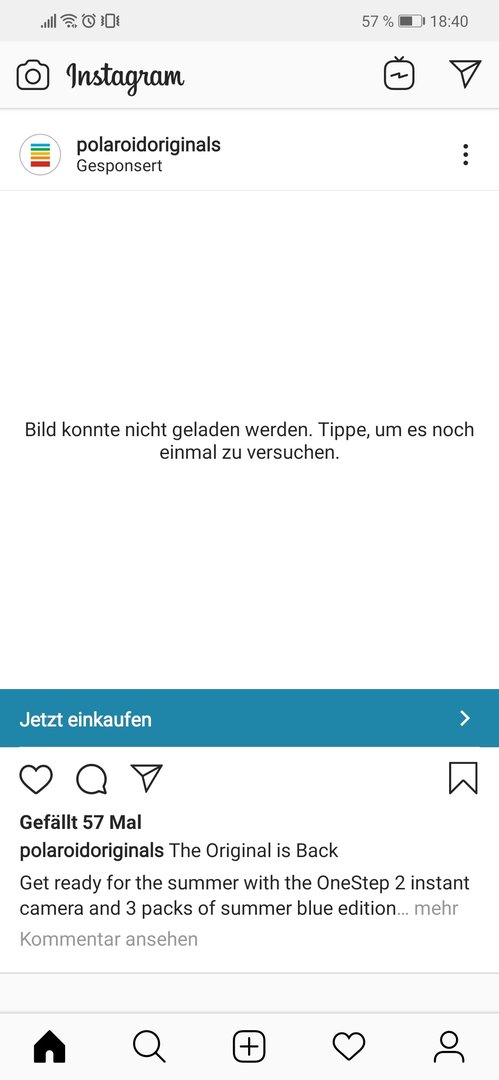

Muss sagen bei mir (über android pi) lief es in den letzten tagen ganz gut.
Sogar bei Instagram wird jetzt Werbung blockiert

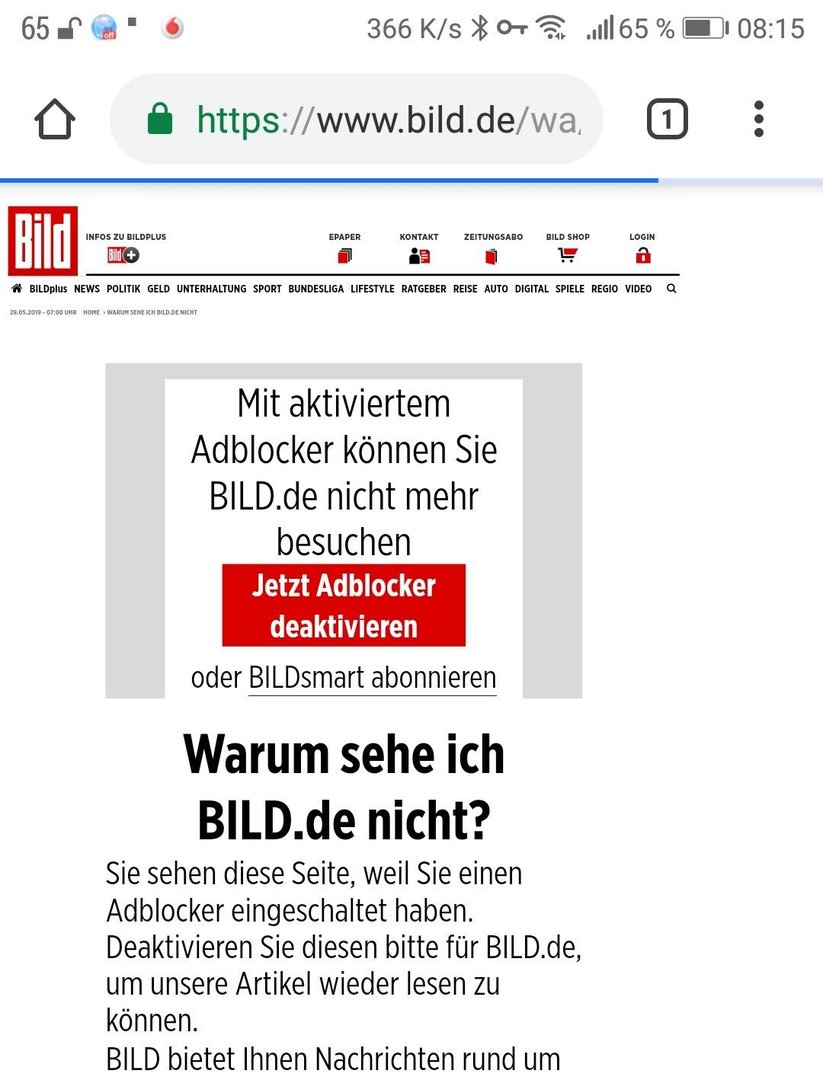

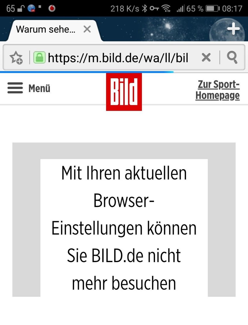

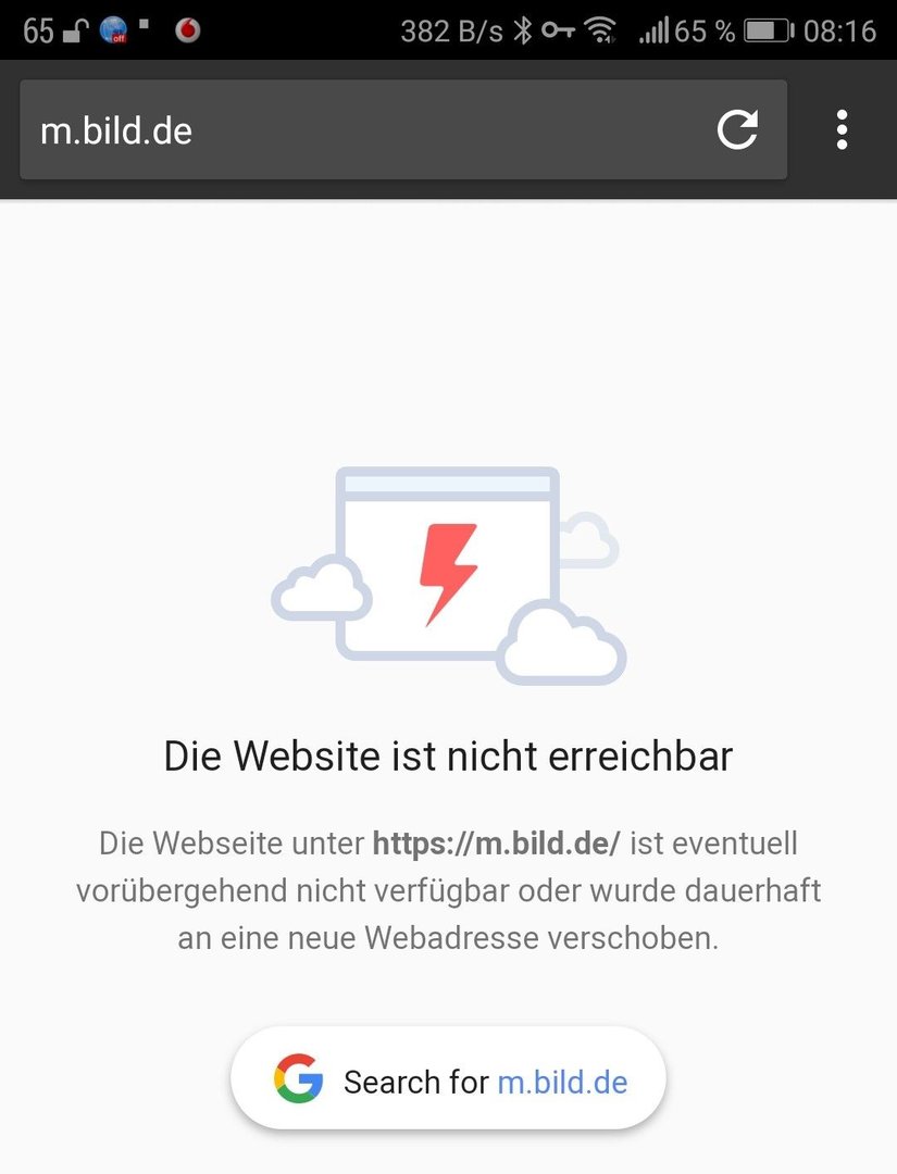

Es ist wirklich nicht so, dass ich B**d dringend benötige :lol: - es reicht mir, die Seite ob irgendwelcher "Schlagzeilen" durchzublättern.:laugh: Konkret irgendwelche Beiträge lese ich eher selten. Aber du hattest die vier roten Buchstaben auch als Testseite bezeichnet und daher reporte ich mal die grad eben ausgeführten Tests (Aufruf der Seite mit https und dann gibt's je nach Browser unterschiedliche "Umleitungen" zB auf m.****.de). :smile:
