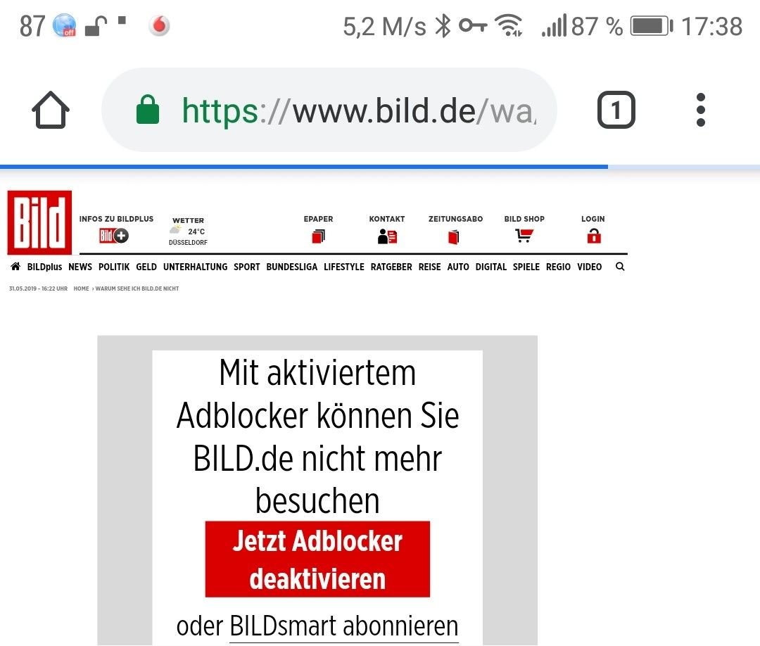

Den Fehler der anderen Jungs hier kann ich bestätigen, Bild geht per DoH, per DoT wird nicht aufgelöst. Danke Torsten für deine Updates an den Servern, hoffen wir, daß Hetzner nun etwas entspannter ist...

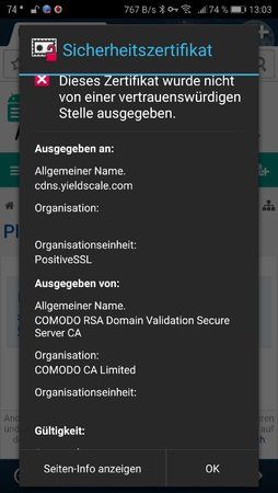

Ok, nachdem nun gestern irgendwie gar nichts mehr funktionierte, habe ich die Routereinstellungen auf STD (also ohne KeWeOn) zurückgesetzt und das Zertifikat entfernt. Smartphone wurde inzwischen neu gestartet.
Und wer kann mir nun erklären oder in Tipp geben, wie ich diese:
(im Boat-Browser zB) bei Aufruf von A-H oder anderen Seiten wieder wegbekomme!? :1f633:
Ist ja scheinbar nicht das KeWeOn - Zertifikat, sondern das von Torsten benannte von Comodo-Zertifikat, welches er gekauft hat und nun diese Fehler produziert!? :winki:
Reaktionen: MrT69

Zu dem Zertifikatsfehler (nur im Boat-Browser): den Fehler habe ich erhalten, nachdem ich KeWeOn deaktiviert hatte. Also, wie schon mal erwähnt, Routereinstellungen auf STD und Zertifikat weg!
Mit KeWeOn erhalte ich den Fehler nicht.
Jetzt teste ich das später noch mal (ohne KeWeOn) - muss mich vorerst aber mal um Sicherungen etc kümmern, weil Android Pie auf meinem Gerät (endlich) angekommen ist. :ohmy: Damit wird's dann eh ggf. anders bzw. um eine Option erweitert möglich sein, eventuell KeWeOn weiter zu nutzen. :blink-old:
