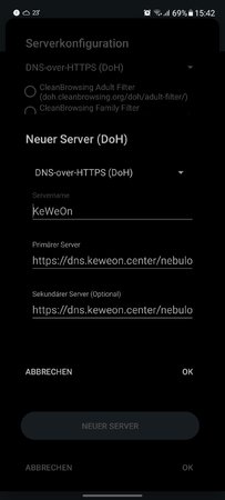

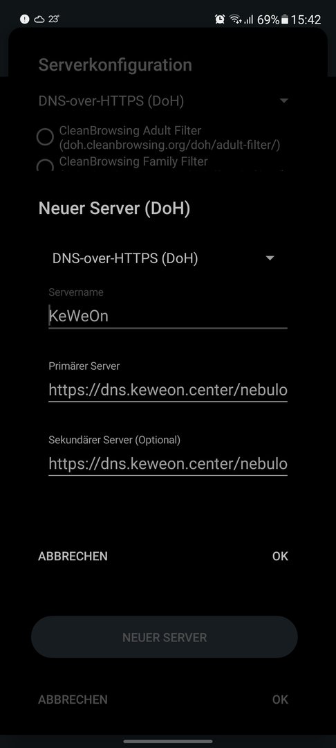

Ich habe mal folgendes festgestellt:
Habe ich Nebulo mit folgendem Setting aktiv, dann werden die Mails ordentlich dargestellt:

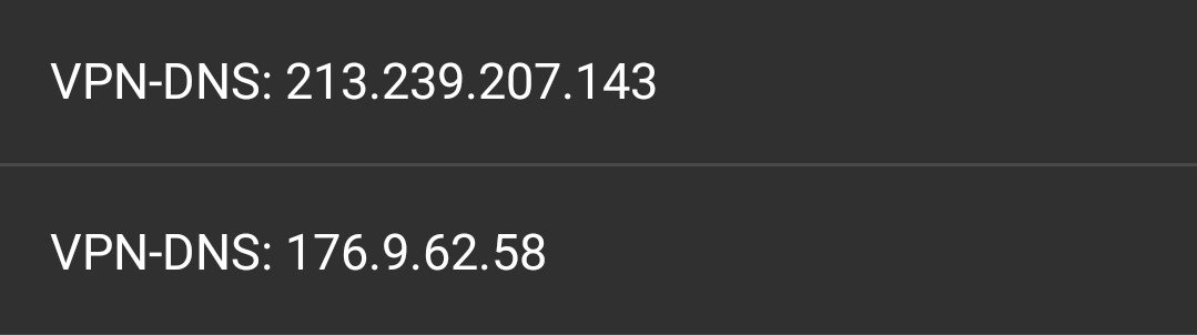

Nutze ich jedoch Netguard mit folgenden DNS-SERVERN dann werden keine Bilder angezeigt:
Hat das was mit DoH bzw. DoT zu tun?
P.S. der letzte Versuch Nebulo mit Netguard zu benutzen hatte leider nicht funktioniert
Netguard und DoH geht nicht, es wird nicht unterstützt.
PersonalDNSFilter und Netguard soll möglich sein(Link - forum.kuketz-blog.de).
orgshooter schrieb:
P.S. der letzte Versuch Nebulo mit Netguard zu benutzen hatte leider nicht funktioniert, nach dieser Anleitung:
docs/NONVPNMODE.md · master · PublicAndroidApps / Nebulo
Ich muss meine Aussage revidieren, denn das Zusammenspiel zwischen Nebulo und Netguard (mit keweon DoH-DNS) funktioniert doch nach der verlinkten Anleitung!
Keine Ahnung was ich dann wohl beim letzten Mal falsch eingestellt hatte.
Eingebettete Bilder in Mails werden demzufolge richtig angezeigt.
Wie sich das Zusammenspiel in Sachen Akku und Performance entwickelt, werde ich aber erst in einiger Zeit beurteilen können.
