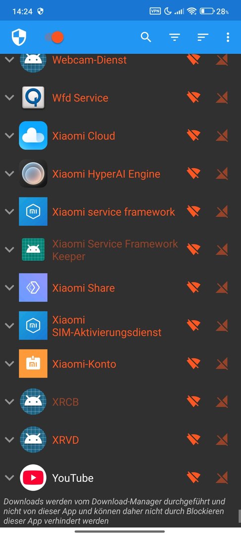

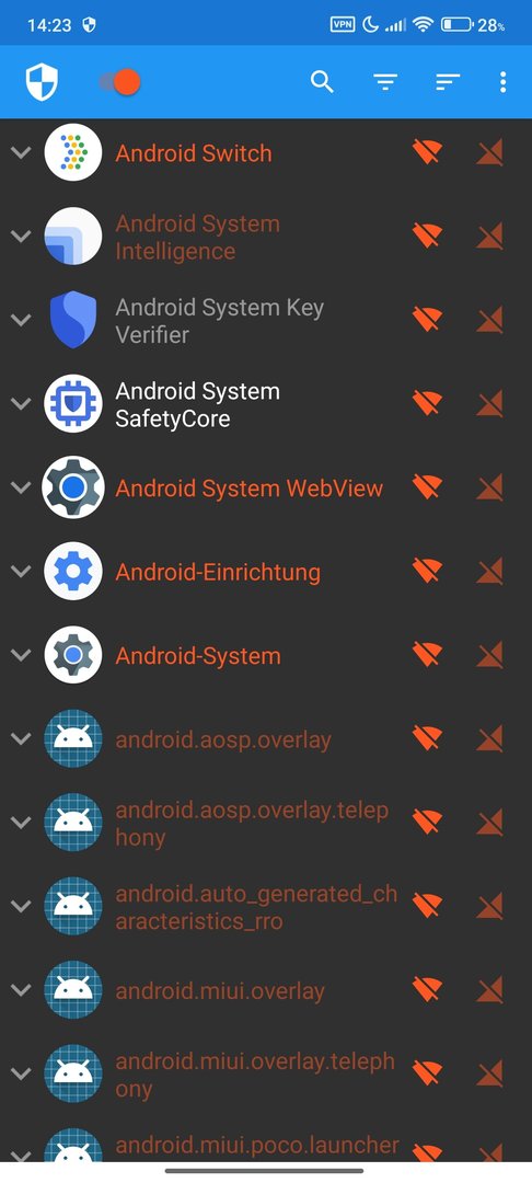

@orgshooter und @schnueppi Ich habe noch eine Frage. Ist es wichtig Xiaomi Sim-Aktivierung freizugeben eventuell um bei Neustart die sim zu entsperren oder funktioniert das auch ohne Zugang zum Internet? Desweiterem sollte man Android System und Android Einrichtung anschalten oder nicht nötig?

@Cassy200200 Android Sytem brauchen einige apps und muß freigeschalten werden. Wenn keine Signalnachrichten ankommen, liegt es z.B. an gesperrten Systemdiensten. Sim-Aktivierung hört sich harmlos an. Schau halt erst einmal, ob es überhaupt Internetverbindungen anfordert. Wahrscheinlich nicht.
Reaktionen: Cassy200200
@Cassy200200 und merke dir vor dem Blocken eines Pakets wieviel deaktiviert war und vergleiche dies danach.
Ist der Unterschied größer Eins, dann hängt noch mehr dahinter.
Ich habe jetzt Android System zugelassen, dadurch haben sich etwa 40 weitere Dienste aktiviert. Die Sim Aktivierung lasse ich aus, da sie dich nicht mit dem Internet verbinden möchte ist es scheinbar auch nicht nötig es anzumachen. Danke für eure Hilfe!

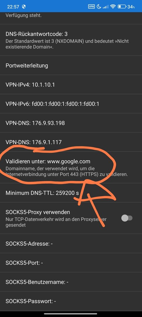

Es hat sich noch eine Frage aufgetan. Muss ich diesen Punkt auch ändern wenn ich Dnsforge nutze? Und wenn ja was müsste ich denn da eintragen?
Kannst du stehen lassen, wenn du den "Testping" von Netguard an Google absetzen mochtest.
Du kannst dort aber auch jede andere Adresse eintragen, wenn dir das lieber ist.

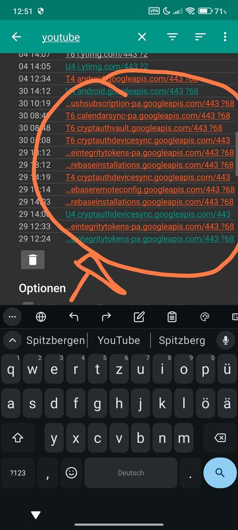

Was bedeutet es eigentlich wenn etwas grün oder rot ist. Sollte man die roten blocken?
Wenn ich mich richtig erinnere, sind die Roten geblockt und die Grünen freigegeben.
Dazu gibt es aber eine ausführliche Hilfe bei Github.

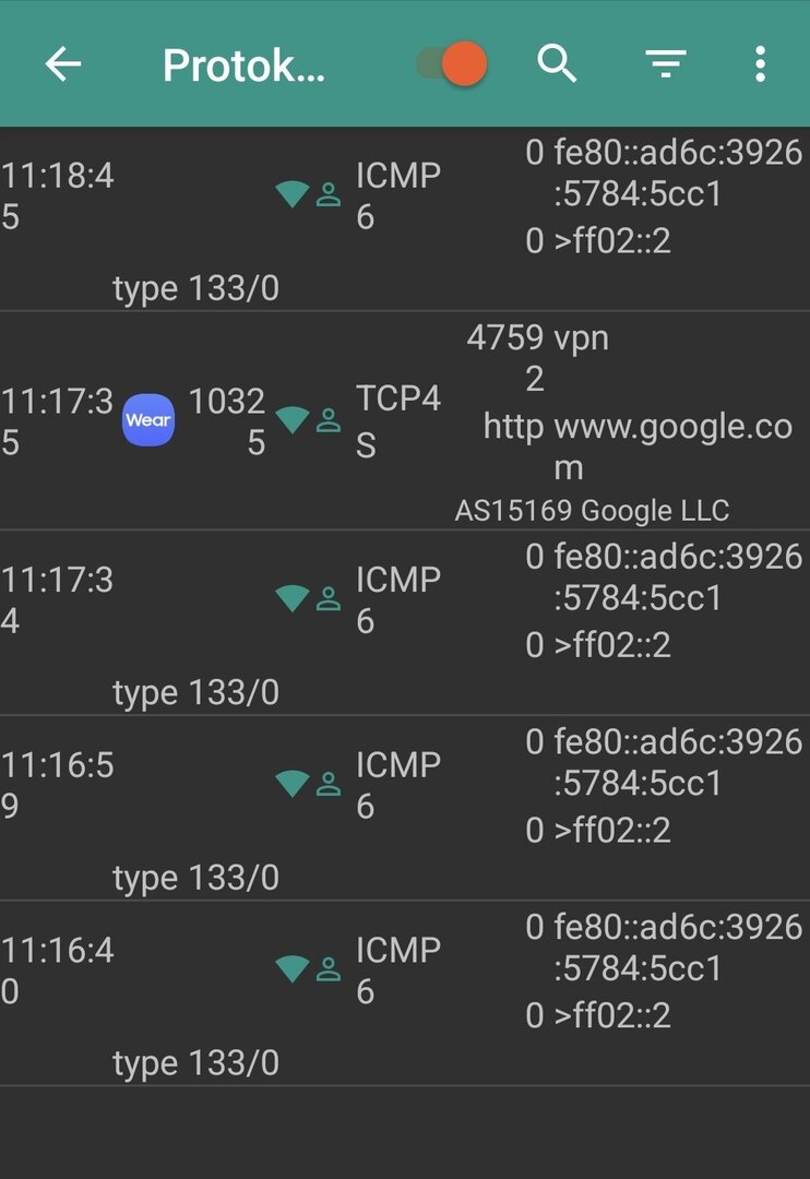

Wenn ich in einem Hotel WLAN bin, muss ich netguard immer deaktivieren, sonst hab ich kein Internet. Das WLAN verlangt bei erster Benutzung die Bestätigung, dass die Bedingungen angenommen werden, danach nicht mehr. Hat jemand eine Idee, wie ich trotzdem netguard aktivieren kann?
Meine erste Idee wäre, dass eine Android App gesperrt ist, die für die Vorschaltseite zuständig ist. Also würde ich ins Protokoll sehen, was da gesperrt wird und entsprechend frei geben.
Im Protokoll ist nichts gesperrt, es bleibt fast leer, da keine Antworten kommen.
Edit: Es liegt an den VPN DNS (Quad9) Adressen, die unter 5.1 bei Kuketz gesetzt waren.

Bearbeitet von: forlau - Grund: Edit: es liegt an den VPN DNS Adressen (Quad9), die in den erweiterten Einstellungen gemäß Kuketz vorhanden waren, siehe https://www.kuketz-blog.de/netguard-datenverkehr-von-android-apps-filtern-privatsphaere-schuetzen/
