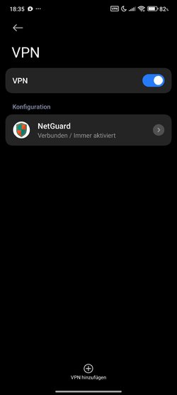

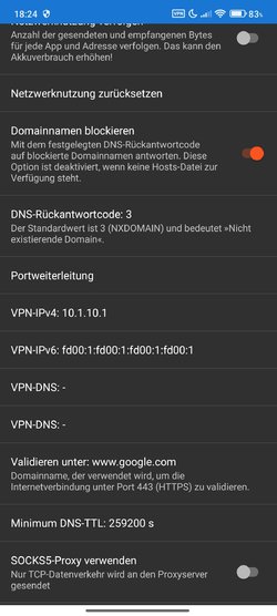

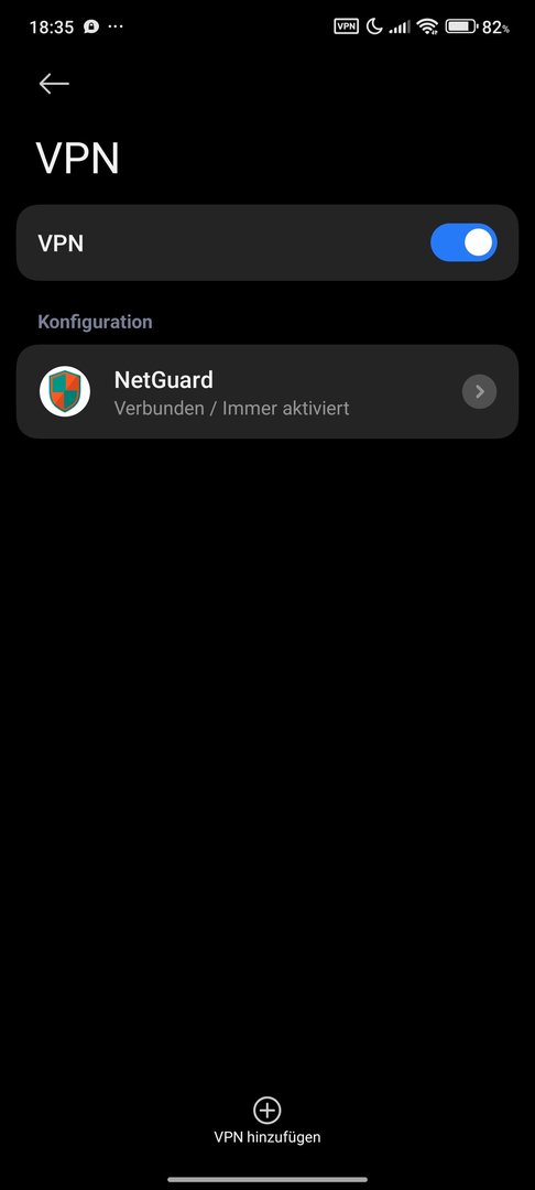

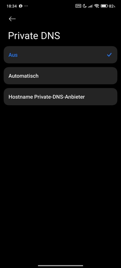

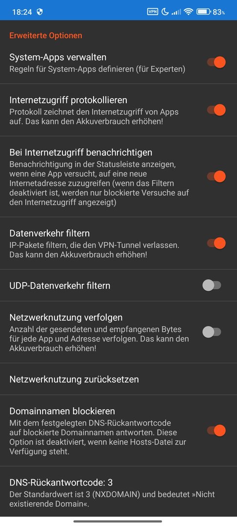

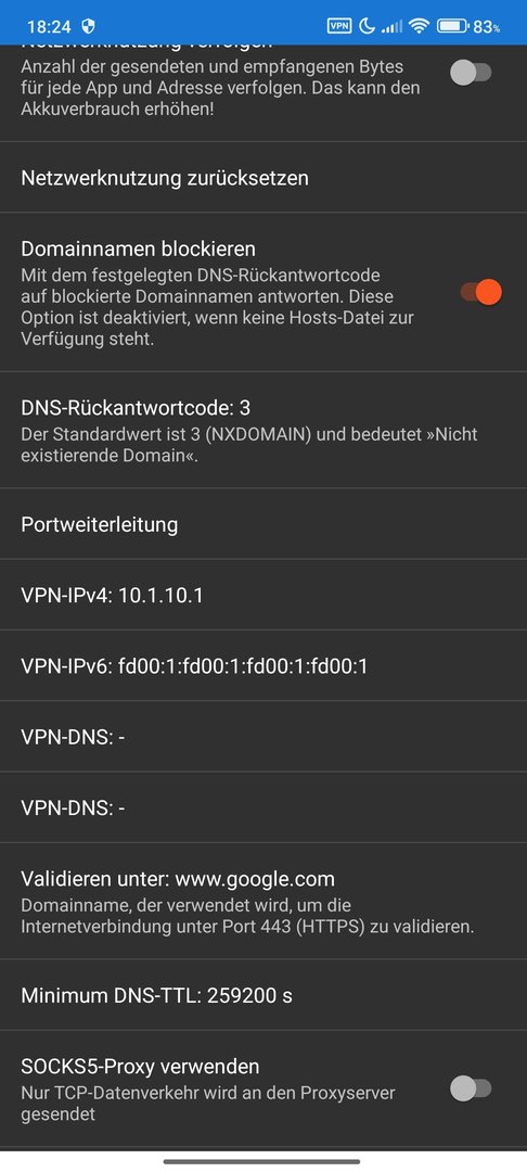

Ich habe noch eine weitere Frage, ich habe das Problem das Werbung nur bei mobilen Daten geblockt, bei WLAN ist es nicht der Fall. Kann eventuell jemand helfen, ich habe eigentlich alles aktiv aber das Problem besteht weiterhin. Es handelt sich um die F-Droid Version mit Pro Funktionen.
Ich habe gelesen dass man einen VPN-DNS bei Netguard deklarieren muss aber wie genau mache ich das? @orgshooter und @jandroid habe euch beide schon öfter mal hier gelesen, habt ihr eine Ahnung?
Wenn du einen DNS-Server nutzen möchtest, der auch Werbung blockt, dann trägst du dort die IPV4-Adresse ein. Stattdessen kannst du jedoch auch in den Systemeinstellungen ein privates DNS nutzen.
Ansonsten blockst du Werbung, wenn du Filterlisten lädst.
Tust du das?
Des weiteren würde ich noch UDP-Datenverkehr filtern (dein erster Screenshot im letzten Post).
Reaktionen: schnueppi
@orgshooter Der private DNS funktioniert eigentlich am zuverlässigsten. Dismail oder Dnsforge. Netguard ist dann nur noch Firewall.
Reaktionen: NebulaOne, Cassy200200 und orgshooter
@schnueppi Richtig, oder einen anderen (vertrauenswürdigen) DNS-Server.
