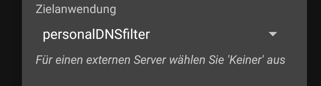

@prx bei der Zielanwendung der Portweiterleitung hatte ich "keiner" eingetragen, da für mich "externer Server" eine andere App auf dem Android Gerät wäre.
Das war wohl ein Denkfehler, oder?

Ein externer Server befindet sich nach meinem Verständnis außerhalb des Gerätes.
Ja, das denke ich mittlerweile auch.

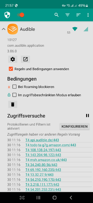

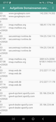

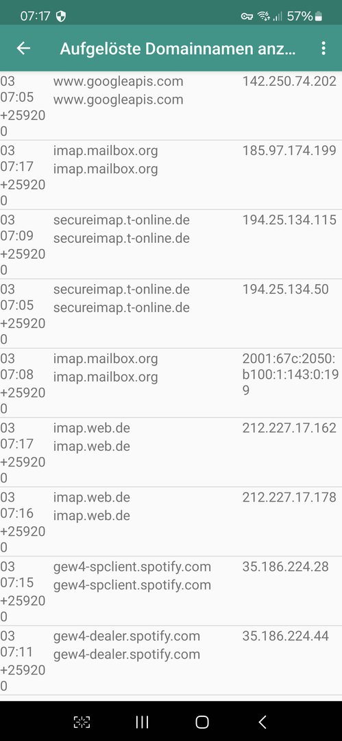

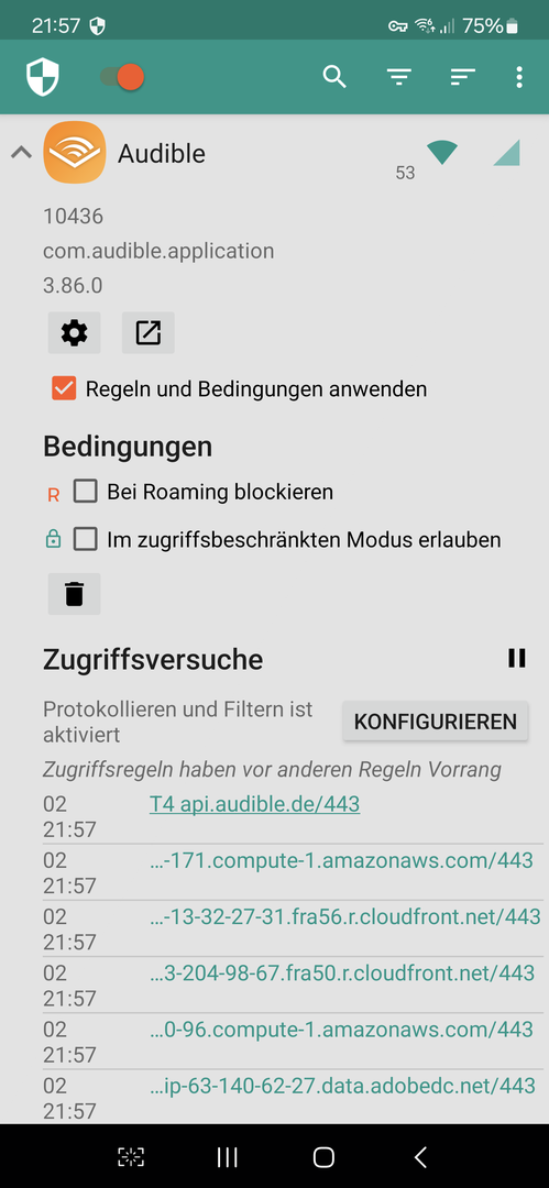

Ich habe NetGuard Pro aus F-Droid auf meinem neuen Samsung Galaxy S24+ installiert. Im Gegensatz zu allen anderen Smartphones, auf denen ich NetGuard schon installiert hatte, ist mir eine unschöne Veränderung aufgefallen. Sowohl unter den aufgezeichneten Zugriffen/Zugriffsversuchen der Apps als auch unter Einstellungen - Erweiterte Optionen - Aufgelöste Domänennamen anzeigen wird die Schrift so dargestellt, als würde der vorhandene Platz nicht ausreichen. Dies würde ich eher bei einem kleinen Display erwarten. Dadurch wird die Übersichtlichkeit stark eingeschränkt und man muss oft bei den aufgezeichneten Zugriffen/Zugriffsversuchen die Einträge aufrufen, um zu sehen, zu welcher Domaine eine Verbindung aufgebaut bzw. geblockt wurde. Ich habe schon mehrfach NetGuard de- und nach einem Neustart des Smartphones neu installiert. Es spielt auch keine Rolle, ob alle Einstellungen neu eingerichtet werden oder ob ein Backup von einem anderen Smartphone eingespielt wird. Kennt jemand das Problem und weiß, wie ich die normale Darstellung erreichen kann?

Schon mit der Schriftgröße für das gesamte Android geändert und getestet ❓
Reaktionen: Blacky12
Wie Joh schon schrieb: es gibt 2 Variablen in den Androideinstellungen, die Anzeigegröße und die Schriftgröße. Für jedes Smartphone muß man die ideale Kombination ausprobieren.
@Joh @schnueppi
Es war tatsächlich die Schriftgröße. Ich habe das Galaxy S24+ jetzt seit drei Wochen und außer in NetGuard ist mir das noch in keiner App aufgefallen.
Es liegt nur halb am System, auch an der Darstellung im Netguard. Die linke Spalte bei den Zugriffsversuchen ist derart knapp bemessen, dass es nur in kleinsten Schriften ohne Umbruch funktioniert. Selbst wenn rechts massig Platz sein sollte (Tablet oder Querformat). Da ein Umbruch in der linken Spalte nie Sinn ergibt, ihr Inhalt aber klar definiert ist, sollte sich die Breite an der Schriftbreite orientieren.

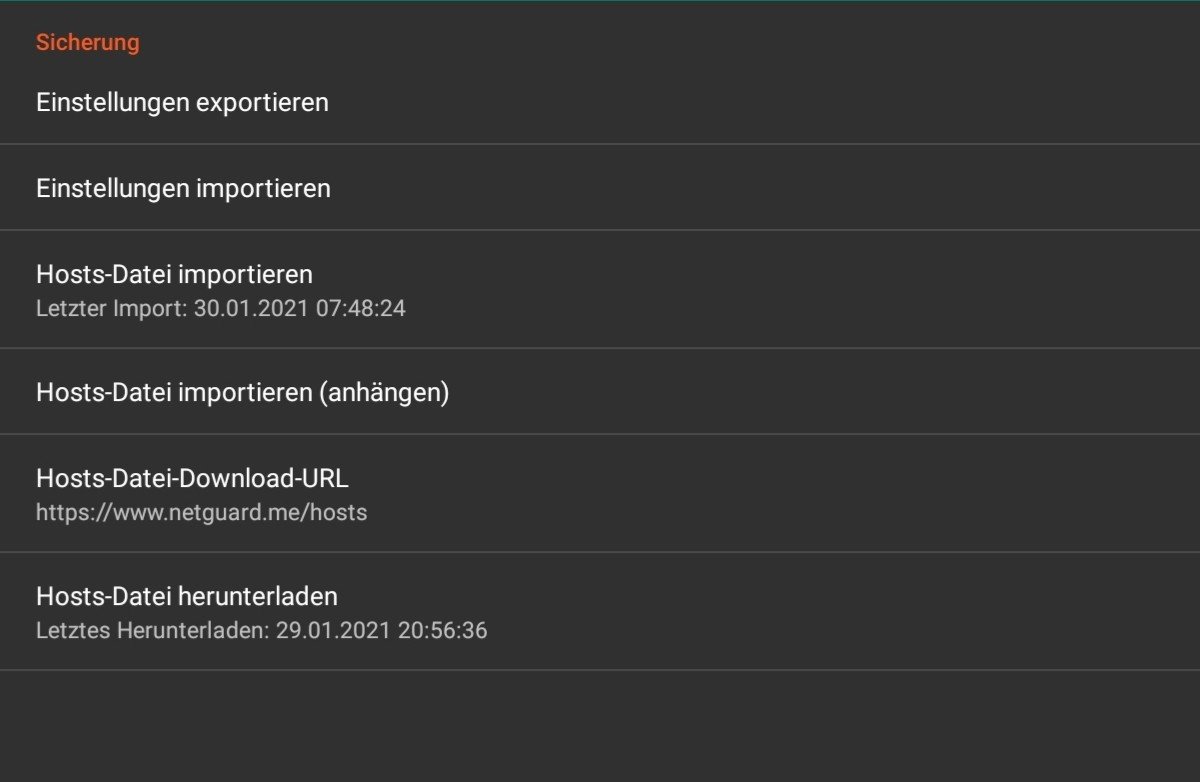

Die github Version hat die Option Host Listen zu downloaden und in Netguard zu implementieren.
Frage: in Einstellungen-Sicherung gibt es 3 Möglichkeiten - importieren, importieren (anhängen) und downloaden. Was ist der Unterschied?
Kann man die Hosten wieder entfernen/deaktivieren, falls man sich im nachhinein entscheiden sollte, ohne die App ohne Hosts zu nutzen?

orgshooter schrieb:
Was ist der Unterschied zwischen "Hosts-Datei importieren" und "Hosts-Datei importieren (anhängen)"?
Neben der Standard-Liste habe ich die Energized-Basic runtergeladen und bei "Hosts-Datei importieren" ausgewählt. Des weiteren hatte ich bei "Hosts-Datei importieren (anhängen)" die Adblock-Liste von hier notracking/hosts-blocklists verknüpft!

Entfernen kannst du bspw. mit dem Importieren einer leeren lokalen Hosts-Datei.
Also um es kurz zu fassen:
- Mit "downloaden" -> Netguard lädt die Hostdatei aus dem vorgegebenen Url-Link herunter und speichert sie an die entsprechende Stelle. Richtig? Oder ich speichere sie und muss suchen wohin sie genau gehört?
- Mit "importieren"-> fügt man eine andere Hostdatei ein, d.h. die vorhandene wird ersetzt (überschrieben).
- Mit "importieren (anhängen)" -> die vorhandene Hostdatei wird erweitert , d.h. der neu importierte Inhalt wird an der vorhandenen Hostdatei angehängt/hinzugefügt, d.h. die vorhandene Hostdatei wird erweitert (größer).
Richtig so?
Bitte um Antwort
Ja
