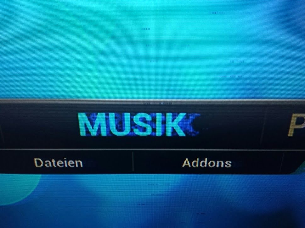

Seit Tagen habe ich das Problem, das sich meine Box nach dem starten aufhängt. Dann summt es nur noch und alles flackert doppelt.
attachment.php
Factory Reset und aktuelle Firmware neu flashen brachte keine Besserung.

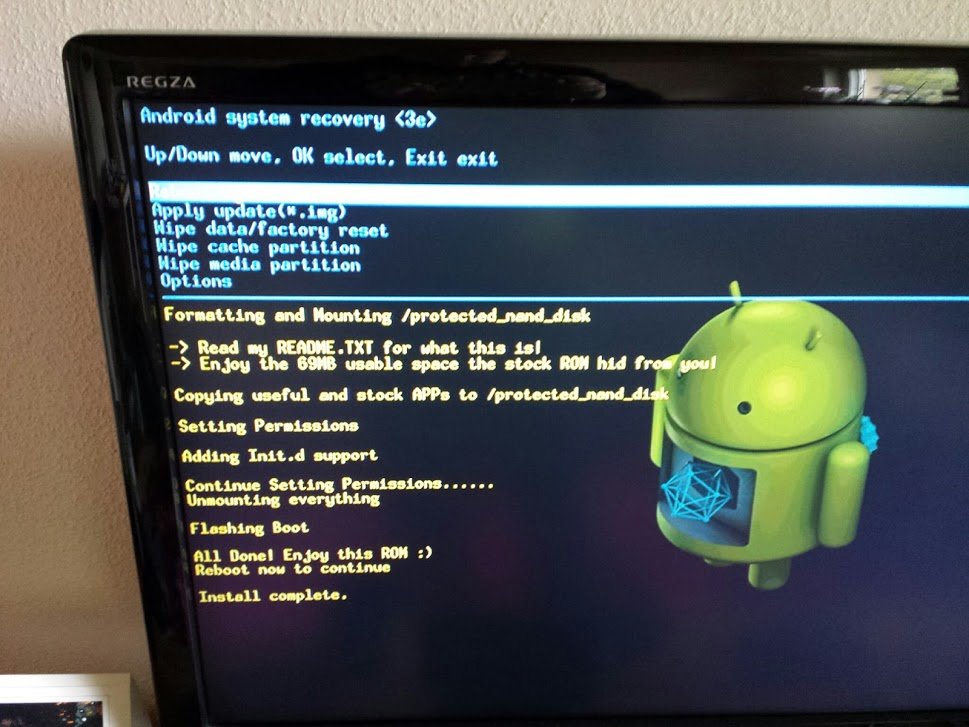

Dann wie gewohnt, Strom aus - Büroklammer auf den Restetknopf hinten und Strom wieder rein. Vom dortigen Recovery die IMG Datei von der SD Karte geflashed.
attachment.php
attachment.php

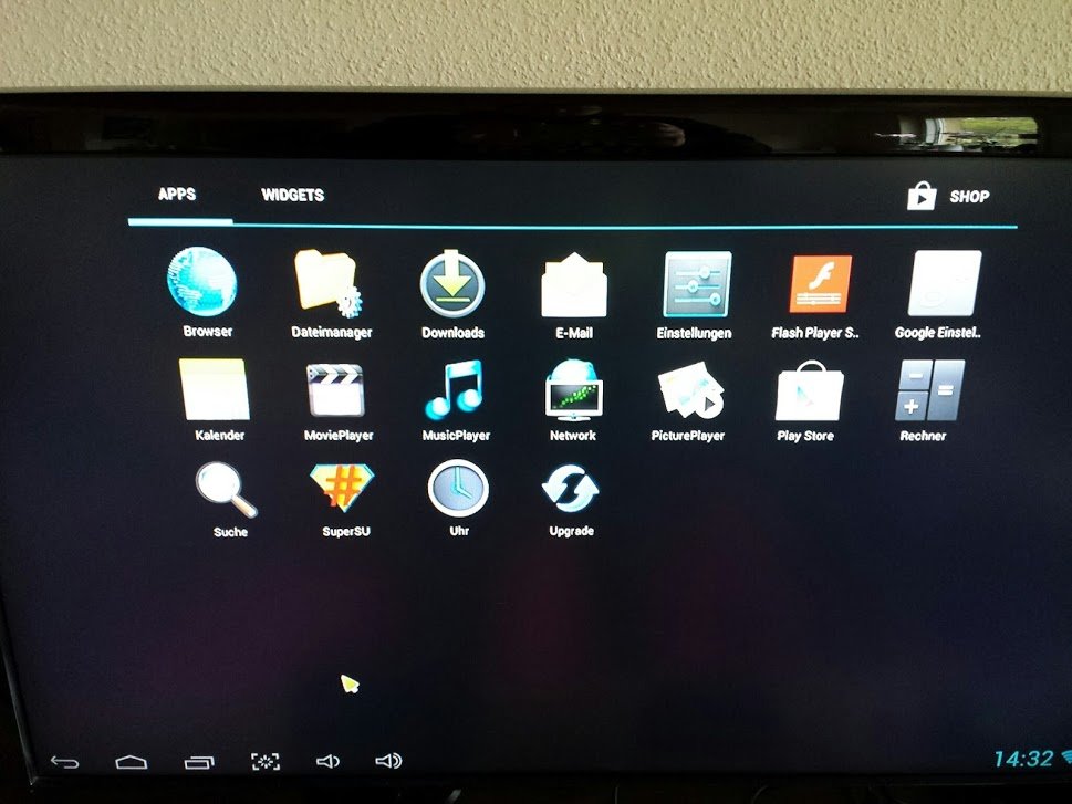

Die Rom läuft bis jetzt gut und schnell. Vor allem ist sie extrem entschlankt worden. Das hier ist nur noch von Haus aus drauf:
attachment.php
Als nächstes werde ich heute Abend XBMC Gotham und anderen Spielkram drauf machen und mich dann wieder melden!
