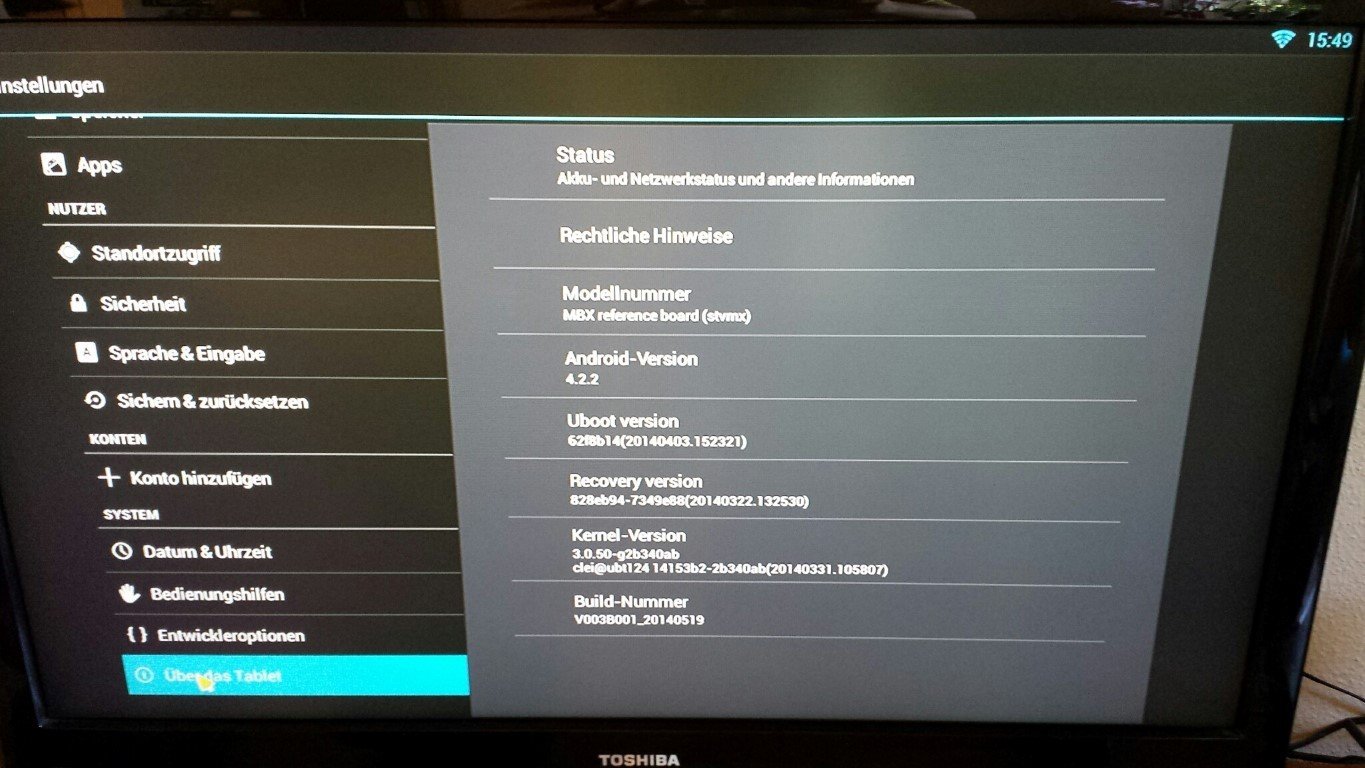

vielleicht könnt Ihr mir helfen. Am Samstag hat sich meine Box von alleine resettet . Hab Sie dann geflasht und die neueste Firmware draufgespielt.
Momentan habe ich die MYGICA 20130928 drauf. Hab aber immer das gleiche Problem beim XBMC , bei jeden neustart sind alle Add ons weg und einstellungen auch. Bei Datei Manager kommt die Meldung SD nicht eingerichtet. Die hatte ich vorher auch nicht. Ich kann nicht mal die alten Settings wiederherstellen beim XBMC , weil ich die Ordner nicht finden kann. Ist es vielleicht ein HArdware defekt ? Vielen Dank für eure Hilfe
Plötzliches resetten sollte nicht zum Standard gehören.:huh:
Firmware ist ok, dein XBMC topic kannst du hier im thread nachlesen, gehe einfach fünf Posts zurück.
Wenn du eine SD Karte im Slot hast überprüfe die bitte mal in deinem PC und führe ggf. eine neue Formatierung durch.

Danke für die schnelle Antwort. Hab schon 3 Karten ausprobiert und immer das gleiche. Aber die externe SD erkennt er aber nicht die interne. Genau das gleiche beim XBMC es ist drauf aber ich finde kein Verzeichnis. Früher hat XBMC ab und zu nach 1 -2 Monaten die Settings verloren , dann hab ich immer die alten wieder reinkopiert. Jetzt passiert es nach einen Neustart, und ich kann die nirgendwo reinkopieren.
ok, damit kommen wir dem Problem näher. Ich hatte das gleiche mal mit meinem Ainol Aurora Tablet. Die Lösung war eingentlich ganz einfach, ich habe das Tablet an den PC gehängt, dort konnte ich die Daten sogar noch sichern. Dann habe ich den Speicher formatiert, alles zurückgespielt und alles hat wieder funktioniert. Bisher trat dieses Problem nie wieder auf.
Ich muss mal kurz nachdenken wie man bei der ATV an den Speicher rankommt.
Habs glaub hin bekommen . Einfach auf die Werkseintellungen zurück, und häckchen bei SD löschen. Nach zwei Neustarts sind die Add ons noch da. Internal Storage wird auch erkannt. Danke für deine Hilfe mamma32.

So, jetzt ist es auch bei mir installiert.
Folgendes ist drauf:
attachment.php
Wie vielleicht aufgefallen auf dem Foto, oben rechts das WLan Symbol.
Es ist jetzt endlich auch eine Tablet Oberfläche eingeführt worden.
Das merkt man auch in den Einstellungen.
Ich merke einen Performanceschub, vor allem beim Surfen.
Flash wurde mit installiert, aber habe ich noch nichts ans laufen bekommen.
Ich nutze die Logitech k400r Tastatur und bis dato hat nicht alles funktioniert. Zum Beispiel der Homebutton. Das funktioniert jetzt alles.
