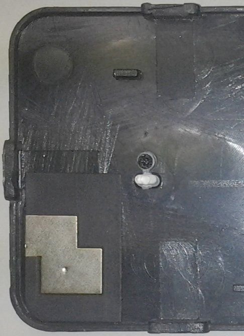

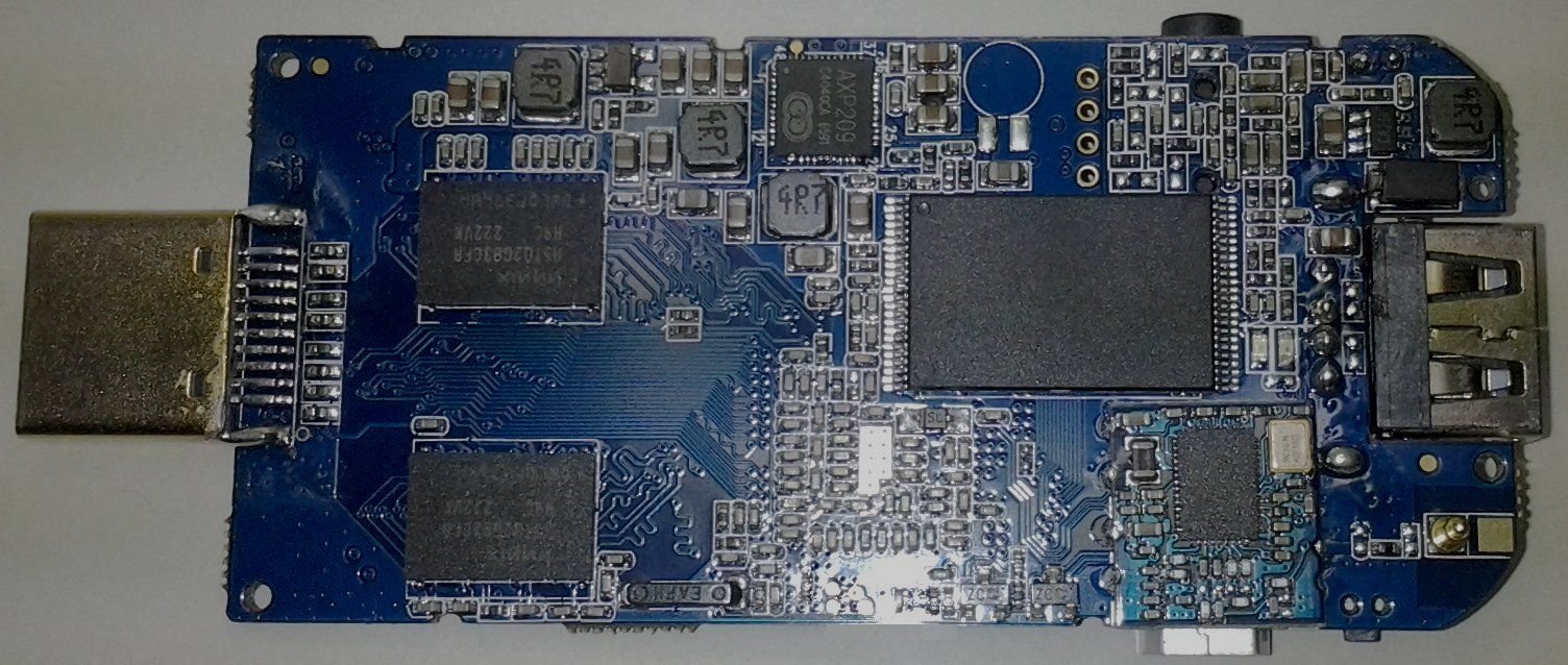

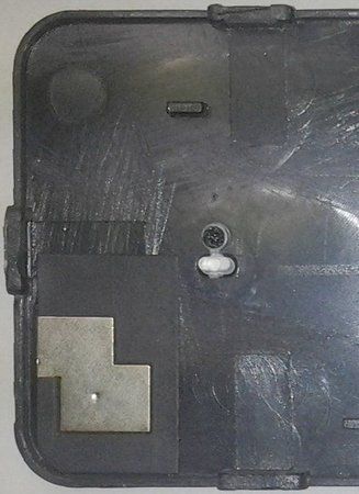

Der Pearl-Stick ist nahezu identisch mit dem Uhost U1A. Ich habe mal die Top- und Bottom-Layer der Leiterplatte vom Pearl-Stick angefügt. Auf Uhost (U1A) specs and images sind die Bilder (und Specs) vom Uhost. Wie man sieht, handelt es sich um die gleiche Leiterplatte, die von Smallart in den Specs gezeigte (im ersten Post) ist eine Version 3.0, Andropos hat im zweiten Post seinen Uhost abgebildet und es ist eine Leiterplatte der Version 4.0, wie die von Pearl (links oben im Toplayer zu sehen). Was auffällt ist, daß ein Schaltkreis (neben der USB-A-Buchse) nicht bestückt ist bei der Pearl-Version. Hier hat der Uhost einen GL850G von Genesys. Das ist ein 2..4-Port-USB-HUB. Auf dem Bild von Andropos sieht man auch den Grund dafür: Der Uhost wird mit einer Fernbedienung (AirMouse) ausgeliefert, welche von einer internen WLAN-Platine ausgesteuert wird (die längliche grüne Leiterplatte im Bild). Der WLAN-Chip wird über USB angesteuert, daher der zusätzliche USB-HUB. Beim Pearl-Stick ist KEINE Fernbedienung dazu, also ist der zusätzliche interne USB-HUB nicht nötig - dementsprechend nicht bestückt, auch nicht der zugehörige 4polige Header zwischen Mic-Buchse und SD-Slot. Beim Preis zählt jeder Cent, der eingespart werden kann.
Vom Verhalten her hat das keinen Einfluß auf irgendwelche Funktionen des Sticks - der USB-HUB beim Uhost ist transparent im System.
Alle Angaben, alle Firmwares, die für den Uhost gelten, treffen auch für den Pearl-Stick zu. Leider gelten auch alle Einschränkungen und Probleme mit dem Uhost auch für den Pearl-Stick. Das sind besonders gelegentliche WiFi-Probleme. Auf dem BottomLayer ist rechts neben der USB-Buchse ein kleiner metallischer Stift zu sehen, dieser trägt eine winzige federnd gelagerte Kugel. Diese drückt auf die kleine in den Deckel eingeklebte metallische Folie. Dies ist die WLAN-Antenne! Je nach Ausführung/Qualität der bestückten Platine ist der Andruck ziemlich stark (wie bei mir im Bild zu sehen) bis gar nicht vorhanden. Demzufolge ist auch die Antennenankopplung teilweise desolat. Außerdem muß drauf geachtet werden, daß die kleine Fläche möglichst optimal zum Router ausgerichtet ist. Bei mir steht der Stick auf der langen Schmalseite mit der Breitseite zum Router. Bei meiner 32MBps-Leitung (Kabel Deutschland) habe ich bei entsprechender Ausrichtung eine WLAN-Speed von bis ca. 29 MBps...
Nach einhelligen Meinungen in verschieden Foren ist trotz besserer Leistungsdaten der Sticks mit DualCore Rockchip RK3066, der Uhost immer noch die bessere Wahl. Ersten läuft noch kein System mit dem RK3066 wirklich stabil, zweitens legt Rockchip nicht die Quellen offen, so daß der Uhost mit seiner Allwinner A10-CPU wenigstens die Chance hat, daß eventuell irgendwann mal 'n CR rauskommt, vielleicht ein CyanogenMod. Zumindest läuft bereits Linux auf dem Stick (eigentlich eine Portierung für die Mele A1000).
Mein MK802III ist unterwegs, der hat auch einen RK3066 und soll angeblich die ganzen Probleme der UG802/MK808 und wie sie alle heißen, nicht mehr haben. Dazu JB - wozu sowas auf einem TV-Stick auch immer gut sein sollte, ein stabiles ICS wäre mir lieber... warten wir's ab...
Gruß Biggie
