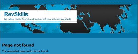

Hallo Gemeinde Wollte mir gerade mal eine Golcard erstellen aber sobald ich den Link Klicke kommt Page not Found. was kann ich tun will das Vodafon Branding loswerden aber zur sicherheit die goldcard haben
