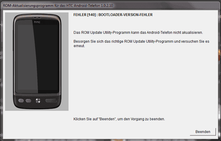

Mist, bei mir hats auch mit Fehler 140 abgebrochen. Handy hängt jetzt noch am USB, zeigt an, dass es weder S-ON ist und HBOOT 0.75 hat. Nur das flashen der RUU hat nicht geklappt. Habe die AMOLED Version und wollte RUU_Bravo_HTC_Europe_1.15.405.3_Radio_32.30.00.28U_4.05.00.11_release_121865.exe flashen.
Vorher hab ich den Stock-Table und danach den Downgrader geflasht. Hat wohl alles geklappt, nur die RUU jetzt nicht. Was mach ich denn jetzt?

Sebeille schrieb:
Darauf hin habe ich einfach die Anleitung zu Hboot 0.75 befolgt und es geht nun wieder alles.
Wo ist diese Anleitung? Ich komm auch nicht weiter, habe allerdings ein ungebrandetes Gerät.
Hab das Desire jetzt erstmal abgestöpselt. Es ist jetzt S-ON, und hat HBOOT 0.75. Erneutes anschalten führt direkt in den Bootloader. Wäre für jede Hilfe sehr dankbar!
Nochmal Edit: Habe mal die RUU von hier probiert: http://www.brutzelstube.de/2010/htc-desire-s-off-entfernen-root-ruckgangig-machen-rebranden/
Die ist durchgelaufen. Jetzt hab ich wohl nur ne höhere HBOOT-Version. Naja, wenigstens scheints geklappt zu haben.
Hi, also funkt das Gerät wieder? Die Anleitung war die aus diesem Thread.
Jep, funzt. Gerät ist zu Amazon geschickt. Jetzt heißt es warten... :mellow:
