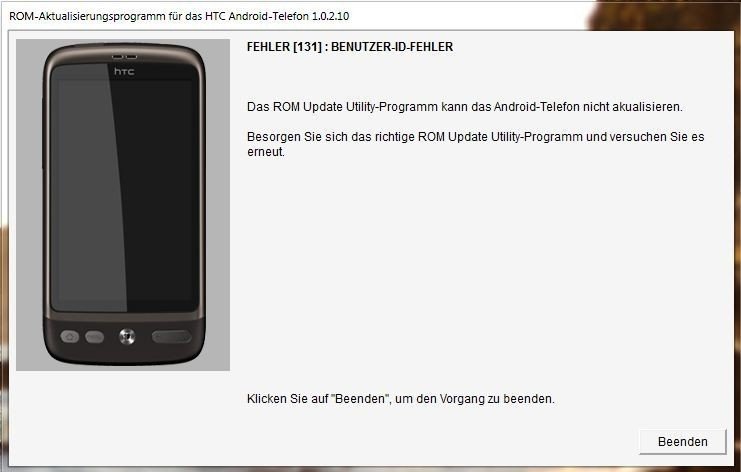

Ich habe momentan ein großes Problem :( Ich komme nicht mehr ins Recovery und das ROM bootet gar nicht.
Zum Gerät:
T-Mobile gebrandetes, mittels Unrevoked gerootetes AMOLED-Desire (HBOOT 0.80.000 S-ON) und das ganze leider ohne Goldcard.
Starte ich das Gerät ganz normal, so schmiert es beim "Betreiber-Splashscreen" (bei T-Mobile der Magenta-Kringel) ab...es hilft lediglich das Entnehmen der Batterie.
Ich komme mittels Vol.down + ON ins HBOOT, aber wenn ich "Recovery" auswähle hängt es sich ebenfalls beim dann erscheinenden "Betreiber-Splashscreen" auf...wieder hilft nur Entnehmen der Batterie.
Ich komme in Fastboot und kann das Gerät mittels "fastboot devices" finden, wenn ich es per USB anschließe.
Ich habe bereits die RUU_Bravo_HTC_WWE_1.21.405.2_Radio_32.36.00.28U_4.06.00.02_2_release_126984_signed runtergeladen, die ROM.zip extrahiert und in PB99IMG.zip umbenannt und mittels SDcard im Cardreader auf die Karte kopiert.
Beim Start ins HBOOT wurde die Datei auch gefunden, geladen (blauer Ladebalken oben)...daraus schließe ich, dass auch auf die SDcard zugegriffen werden kann...jedoch erscheint nach der Prüfung die Fehlermeldung, dass die Flashvorgang aufgrund von "nonmatching CID" fehlgeschlagen sei. Wird vermutlich daran liegen, dass es keine "Gold Card" ist :(
Was bleibt mir denn nun noch? :(
Vielen, vielen Dank!
(Ohne die Anleitung hier wäre ich schon zuvor hoffnungslos verloren gewesen...)
Liebe Grüße
PS: adb devices liefert kein Ergebnis. Würde aber soweit ich weiß auch nur funktionieren wenn ich wenigstens im Recovery wäre, oder?
PPS: Ist die SDcard, die dem Desire beim Kauf beilag (4GB) ab Werk eine Goldcard?
PPPS: Führe ich die oben genannte RUU....exe über Windows aus und versuche das Zurücksetzen so durchzuführen, so erhalte ich die angehangene Fehlermeldung. :huh:
Zum Gerät:
Liebe Grüße
Das ist nun eine echt schlechte Ausgangssituation.
Du hast zwar HBOOT 0.80 stehen, aber aus irgendeinem Grund sagt dein System da du einen höheren hast.
Die T-Mobile RUU welche du flashen wolltest war die richtige.
Nun ist das Problem das T-Mob keine weiteren Ruu.exe Dateien freigegeben hat.
Dir bleibt nur das flashen einer HTC RUU 2.29.405.5 übrig.
Allerdings ohne Goldcard sehr schlecht. Die brauchst du dann auf jeden Fall.
Nach dem flashen des HTC Roms hast du dann die HBOOT Version 0.93.0001 drauf, was aber kein Problem ist, denn da du ein Amoled Desire hast, kannst du den HBOOT wieder auf 0.75 downgraden.
Reaktionen: spaboleo

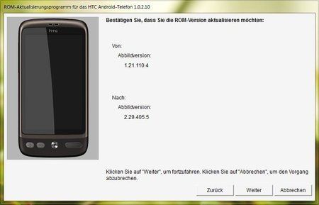

Hey cargo,
habe bereits versucht HTC RUU.2.29.405.5 zu flashen.
Via PB99IMG-Methode erhalte ich wieder den Fehler "CID incorrect" (es ist ja noch gebrandet...könnte daran liegen) und wenn ich diese RUU.exe unter Windows ausführe kommt nach einer Weile wieder Fehler 131.
Die RUU.exe hat mir aber die aktuelle Version des Images ausgegeben (siehe angehängtes Bild).
Soll ich mal versuchen ein custom rom als PB99IMG zu flashen?
Vielen Dank.
lg

nein, am branding liegts nicht, sondern an der fehlenden Goldcard!!
Ein Custom Rom als PB99IMG würde nicht funktionieren, da ja einige Dateien fehlen.
