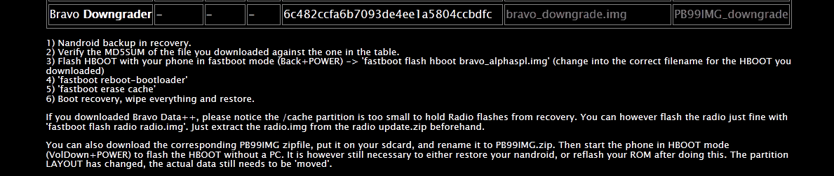

hast du sonst noch was verändert? Andere Partition Tables geflasht?
Wenn ja schau mal hier nach: AlphaRev 1.8
Hier müsstet du die Stock Partition vorher herunterladen und neuflashen. (Bravo Stock)
Zum Bootloader downgrade einfach den Downgrader herunterladen, und ausführen.
Anschliessend kannst du diese T-Mob RUU.exe installieren.
RUU_Bravo_TMO_UK_2.12.110.4_R (Android 2.2_Froyo mit HBOOT 0.93.0001)
oder hier die PB99IMG.zip Datei, einfach in PB99IMG.zip umbennen und auf die SD Karte kopieren, Desire in den Bootloader Mode starten, und es beginnt die Installation.
PB99IMG_Froyo_TMO_UK_2.12.110.4_R_Radio_32.49.00.32U_5.11.05.27_release_157560_signed.zip
