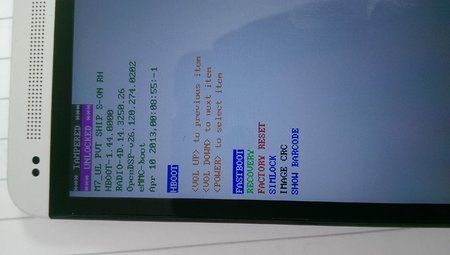

Also ich schaffe es leider nicht aus meinem zweiten HTC One M7 eine GE zu machen.
MID: PN0710000
CID: T-MOB101
Folgendes Problem - ich kann ich die CID nicht ändern, da kommt immer eine Fehlermeldung:
Code:
fastboot oem writecid GOOGL001
                              ... INFO[SD_ERR] The project does not support SD card
INFOE0902910 E0902E20
FAILED (status read failed (No such file or directory))
finished. total time: 0.011s
Liegt das am branding?
Bist du s-off?
EDIT: sieht nicht so aus, hab es so bekommen muss es wohl umschalten. :-(
Soweit ich weiss ja. Wie kann ich das genau sehen? Anbei win screen vom fastboot Mode falls das hilft...
Du musst s-off sein um die CID ändern zu können... Deines ist s-on...
Was willst denn damit? Du bist doch schon unlocked!
