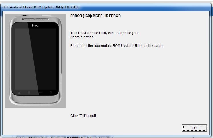

ich versuche hier auch gerade den Bootloader von meinem Wildfire S zu "unlocken"
Momentaner Status im Bootloader:
Locked (OOW)
Marvel PVT Ship S-off RL <--- S-off selber gemacht mit xtc Clip
HBoot 1-08.0099
Micrap -0451
HTC Sync sagt noch: Aktuelle System Firmware 2.13.206.1 CL197017 release keys
Wenn ich nun die THC Android Phone ROM Update Utility nutze, will das Tool meineSystem Firmware von 2.13.206.1 auf 2.17.0.0 updaten!
Dann fängt das Teil auch an zu arbeiten, um sich nach 10 sec mit der Meldung Error[130]:Model ID Error zu verabschieden
Weiss da jemand Rat?
// Gewählte Datei von HTCdev O2DE/UK 2.13.206.1 PG7610000
Gruß Grobi

Wenn du schon locked bist, was dein bootloader dir sagt, mache weiter in der anleitung und lasse dir den identifier token ausgeben.
Du brauchst da nicht noch ne ruu.
Gesendet von meinem HTC Wildfire S mit der Android-Hilfe.de App

Bleibt die Frage: Für was das ganze? Du hast Soff. Hättest dir also alles sparen können....
Aber in diesem Zustand kann ich ja Programme wie z.B Titanium Backup nicht nutzen.
Wenn ich nun die THC Android Phone ROM Update Utility nutze, will das Tool meineSystem Firmware von 2.13.206.1 auf 2.17.0.0 updaten!<-- Warum geht das nicht???
<--- Ich dachte ein Handy S-Off zu schalten und zu unlocken sind zwei unterschiedliche paar Schuhe!?
S offen ist hochwertiger wenn auch nur gering. Aber vom Prinzip her ist es das selbe. Es war also unnötig.
Warum willst du nun ein Rom installieren? Unlocke doch einfach erst den bootloader wie in der Anleitung beschrieben. Pkt 2 Der unlock Prozess
O.k. dann lasse ich dieses Update erst mal außen vor und versuche beim nächsten Schritt weiter zu machen. Danke schon mal
Wobei wie gesagt auch noch die Frage steht, zu was?
Wenn du Titanium Backup nutzen möchtest, dann genügt doch, wenn du das Handy jetzt, nachdem es S-OFF ist, einfach rootest.
