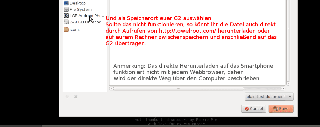

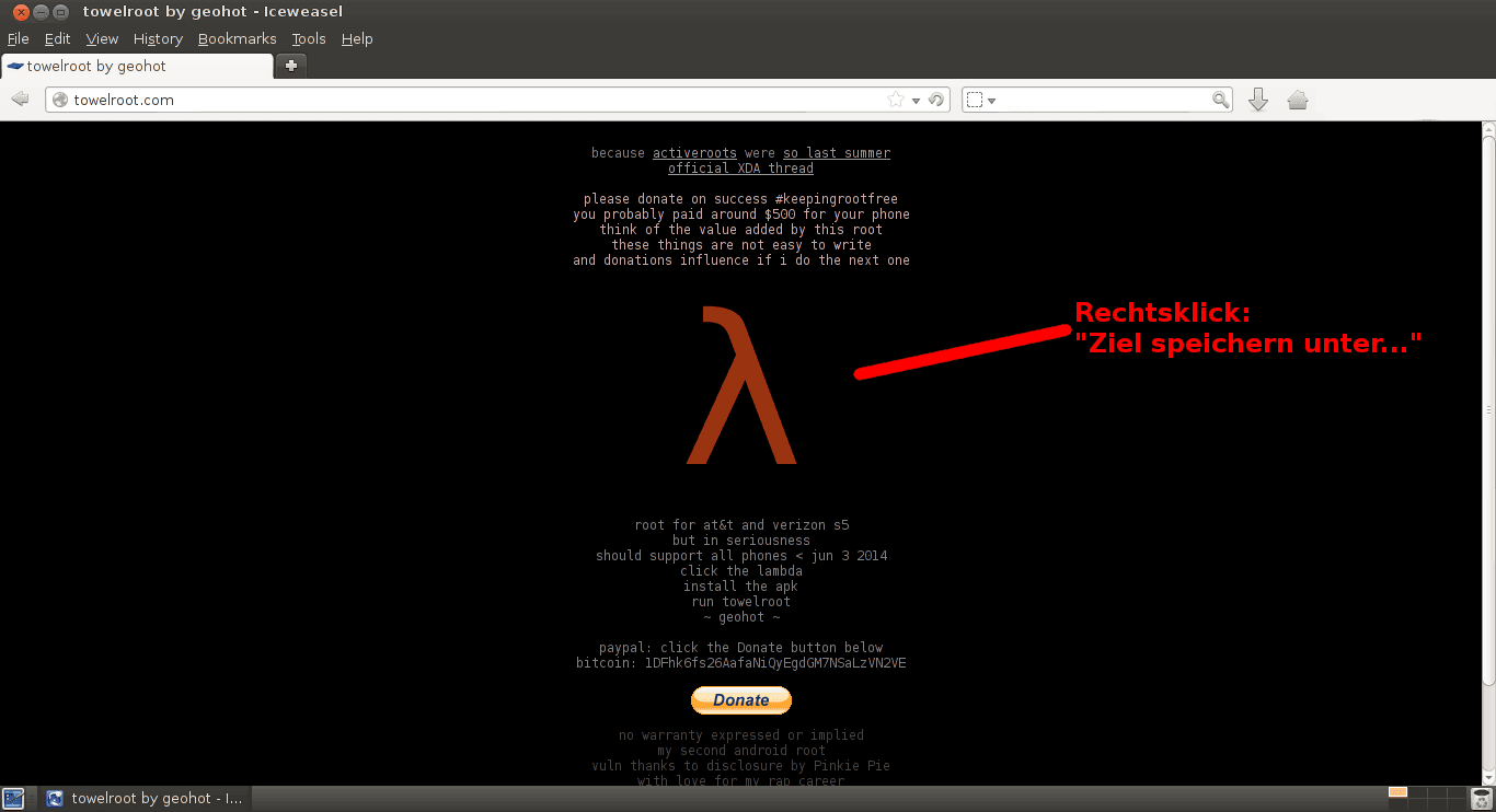

Als erstes ruft ihr towelroot by geohot mit eurem Webbrowser auf eurem Computer (oder, was bei mir nicht geklappt hat, mit eurem Webbrowser auf dem G2) auf und führt einen Rechtsklick auf das Lambda aus. Wählt "Ziel speichern unter...".
Dann wählt ihr den Speicherort aus:

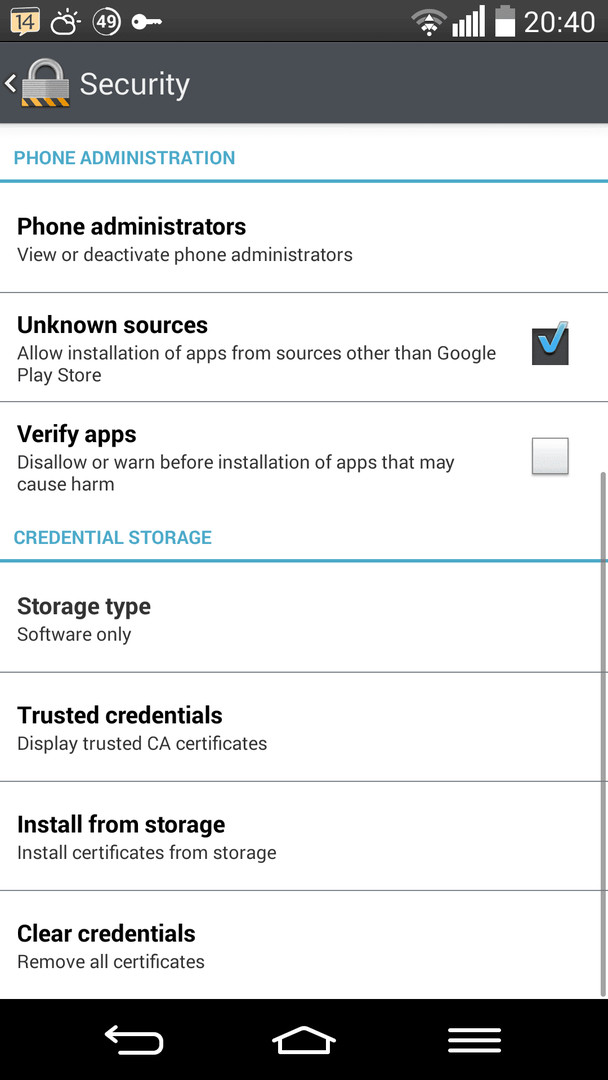

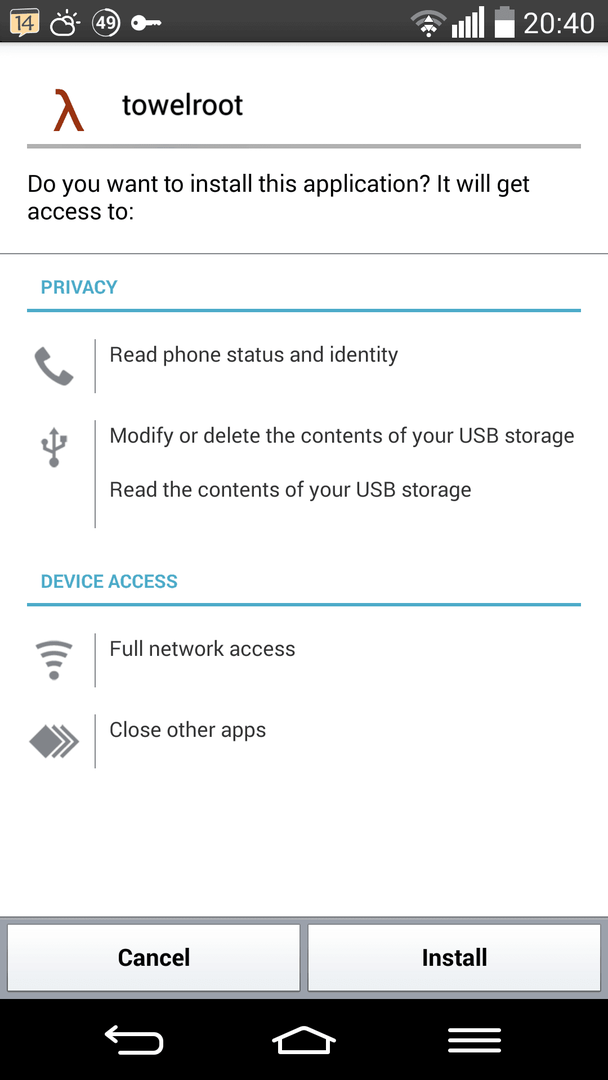

Danach geht es am LG G2 weiter. Die Installation von Anwendungen aus unbekannten Quellen muss aktiviert werden. Dazu navigiert ihr in die Einstellungen und wählt den Punkt "Sicherheit" aus. Setzt einen Haken bei "Unbekannten Quellen".

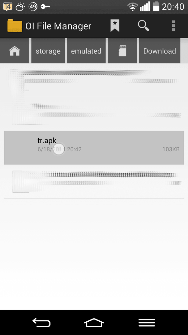

Danach ruft ihr die "tr.apk", welche ihr auf das G2 übertragen habt, mit einem Dateimanager auf:

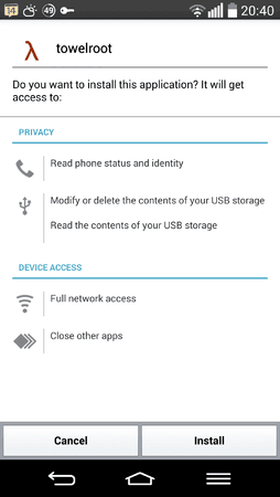

Tippt nun einmal auf die *.apk und der Installationsdialog öffnet sich. Nachdem ihr die Berechtigungen gelesen habt, akzeptiert ihr diese durch Tippen auf "Installieren".

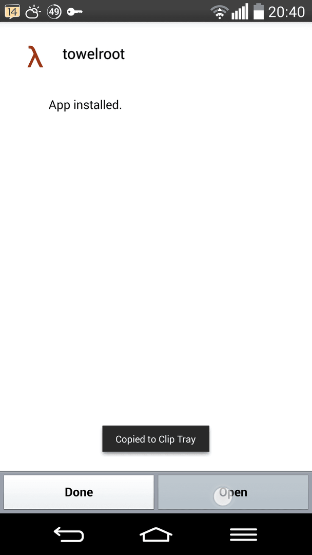

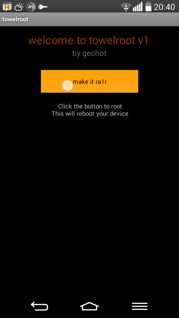

Danach wählt ihr "Öffnen" um die Anwendung zu öffnen.
Nun noch durch Tippen auf den Button "make it ra1r" den Rootvorgang starten.
Nach einem Neustart ist euer G2 gerootet (und ihr könnt Towelroot problemlos deinstallieren), allerdings ist noch keine Applikation installiert, welche den Rootzugriff verwaltet.

Nach dem Start der App Towelroot musst du auf "Make it rain" tippen. Danach startet dein Handy neu. Nun mit der App "Root Checker" prüfen, ob du root hast
https://play.google.com/store/apps/details?id=com.joeykrim.rootcheck
Wenn da steht, dass du root hast, dann SuperSU aus dem Playstore installieren
https://play.google.com/store/apps/details?id=eu.chainfire.supersu
SuperSU ausführen und die fehlenden Binarys von SuperSU installieren lassen. Thats it
