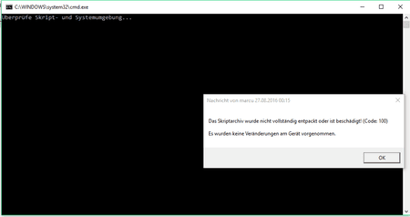

Servus
Ich habe die Andoid Version V20T...
....ich habe mehrmals die Datei heruntergeladen, aber ich habe immer wieder die gleiche Meldung erhalten!
Danke schonmal im Vorraus!

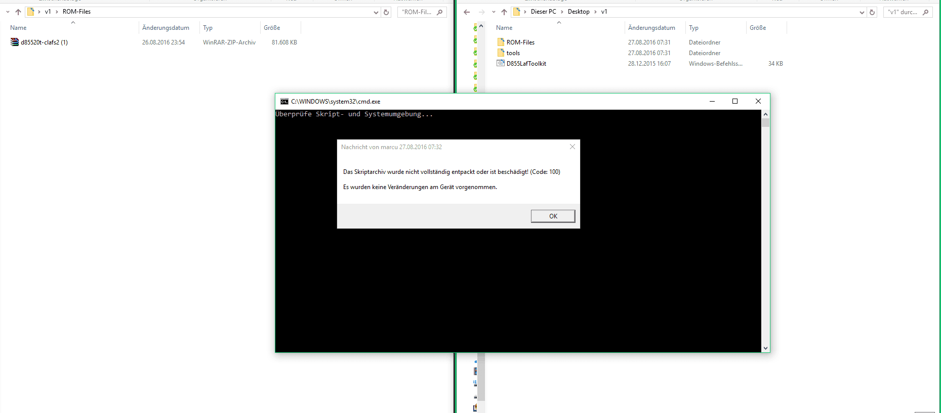

Hast Du das ROM-Archiv auch in den Unterordner "ROM-Files" kopiert?
@Tronic Karo!
Eben nicht so wirklich, denn deine Datei im Verzeichnis ROM-Files heißt "D85520t-clafs2 (1).zip" anstatt "D85520t-clafs2.zip" und somit findet das Script die Datei nicht. Das " (1)" kommt normalerweise in den Namen, wenn man eine Datei hrunterlädt und eine mit dem gleichen Namen schon vorhanden ist. Benenne die Datei mal um und versuche es nochmal.
Abgesehen davon steht im Post #770 auch ganz klar - als erster Punkt der Anleitung - man soll zuerst "auf V21A up- bzw. downgraden". Daher würde ich dir empfehlen die V21A statt der V20T zu flashen!
Danke Tronic. Deine Vermutung ist richtig!
